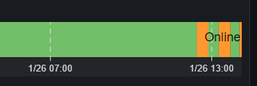

EDIT: Gerade geschaut und trotz dem Workaround fangen die gefürchteten halbstündigen Tibber-Streifen wieder an, so wie es aussieht. Werde es weiter beobachten.
2024-01-26 14_06_34-Status - Dashboards - Grafana
@dermks Nutzt du Tibber unter iOS oder Android? Evtl. liegt es an der Tibber App (Hintergrundaktivität (Widgets, etc.) kann unterschiedlich sein je nach Plattform)

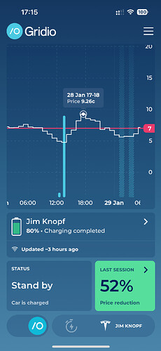

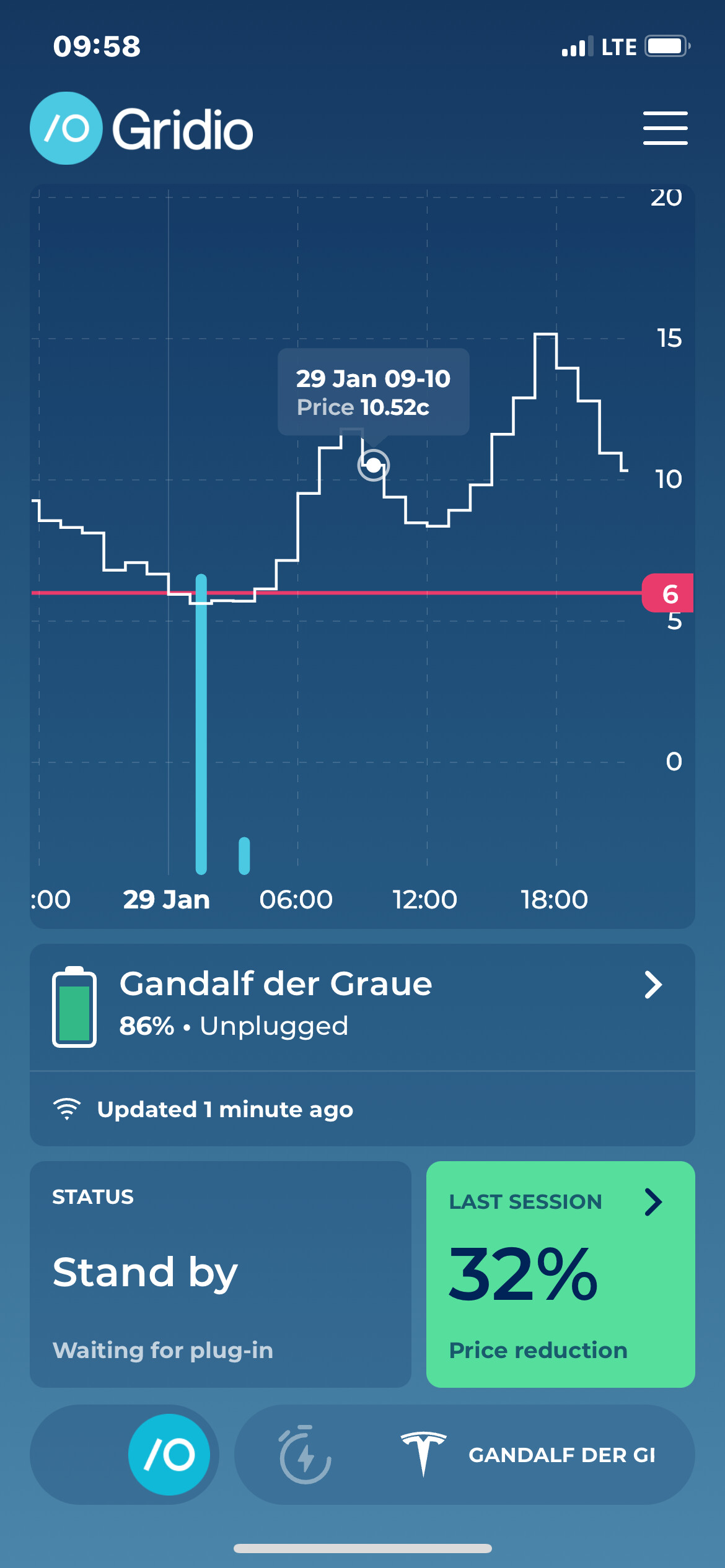

Nachtrag - seit 19 h ist Ruhe und alle Schnittstellen sind scharf:
Tessie
Tibber
Gridio

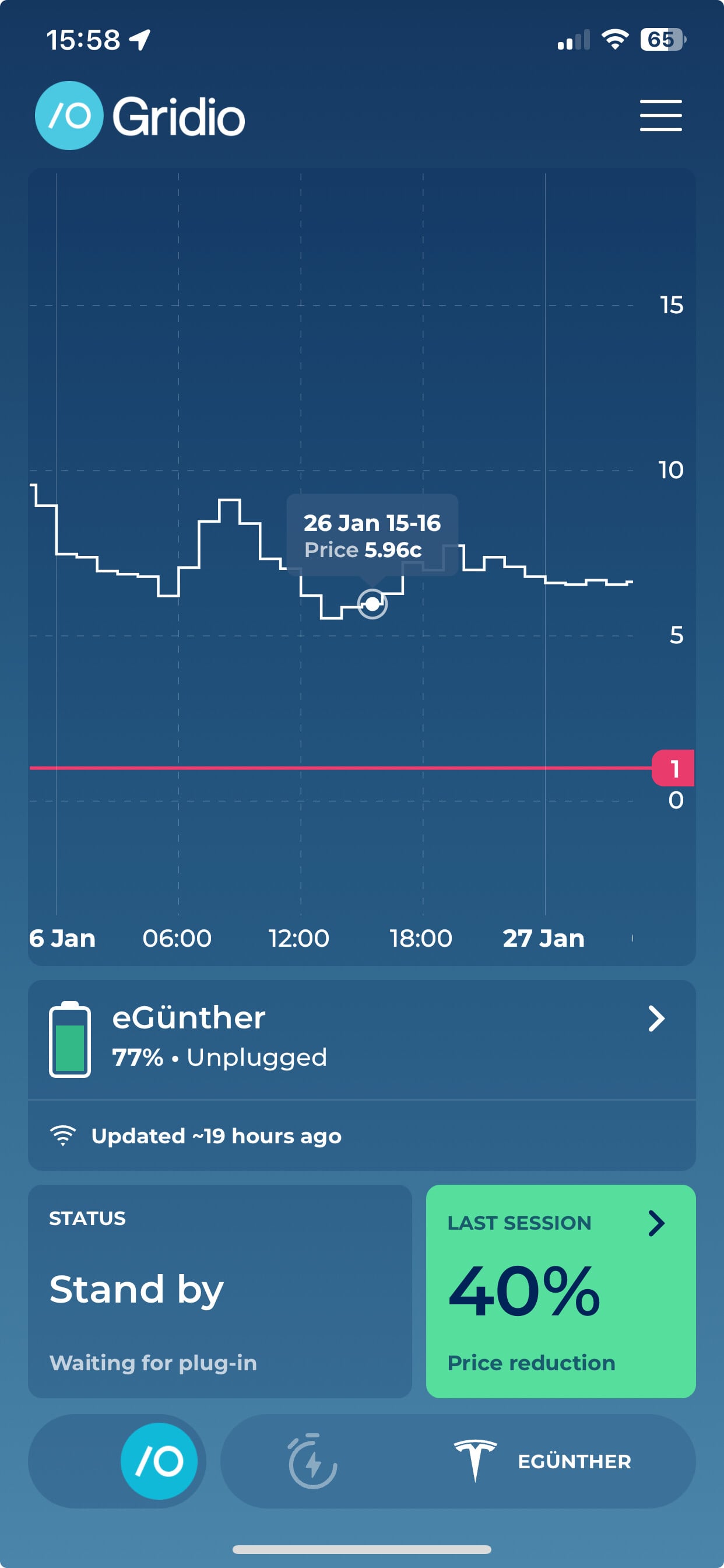

Bei mir sieht es nach einem Tag leider auch nicht gut aus, Auto wird weiter halbstündlich geweckt ;-(

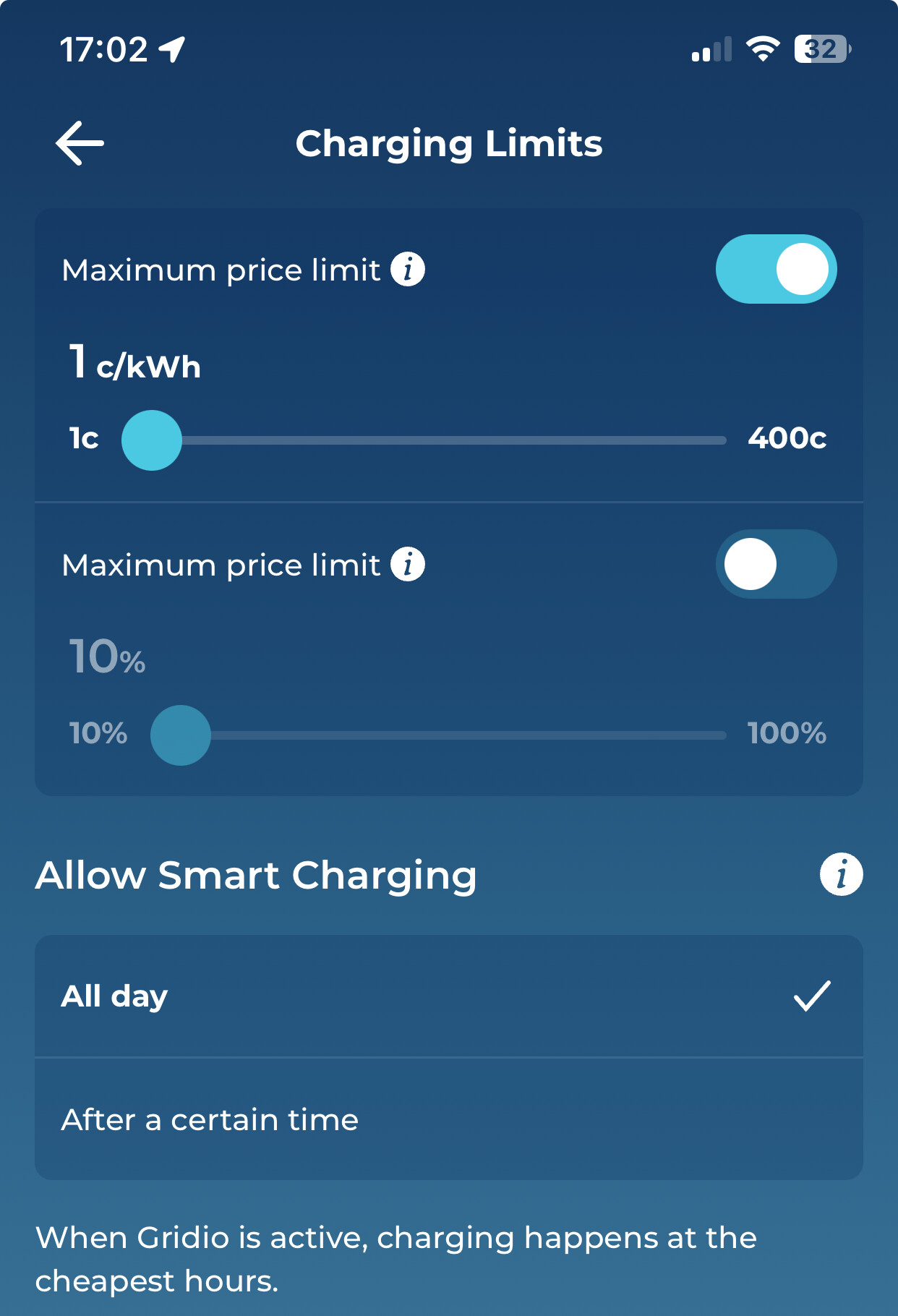

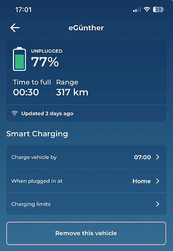

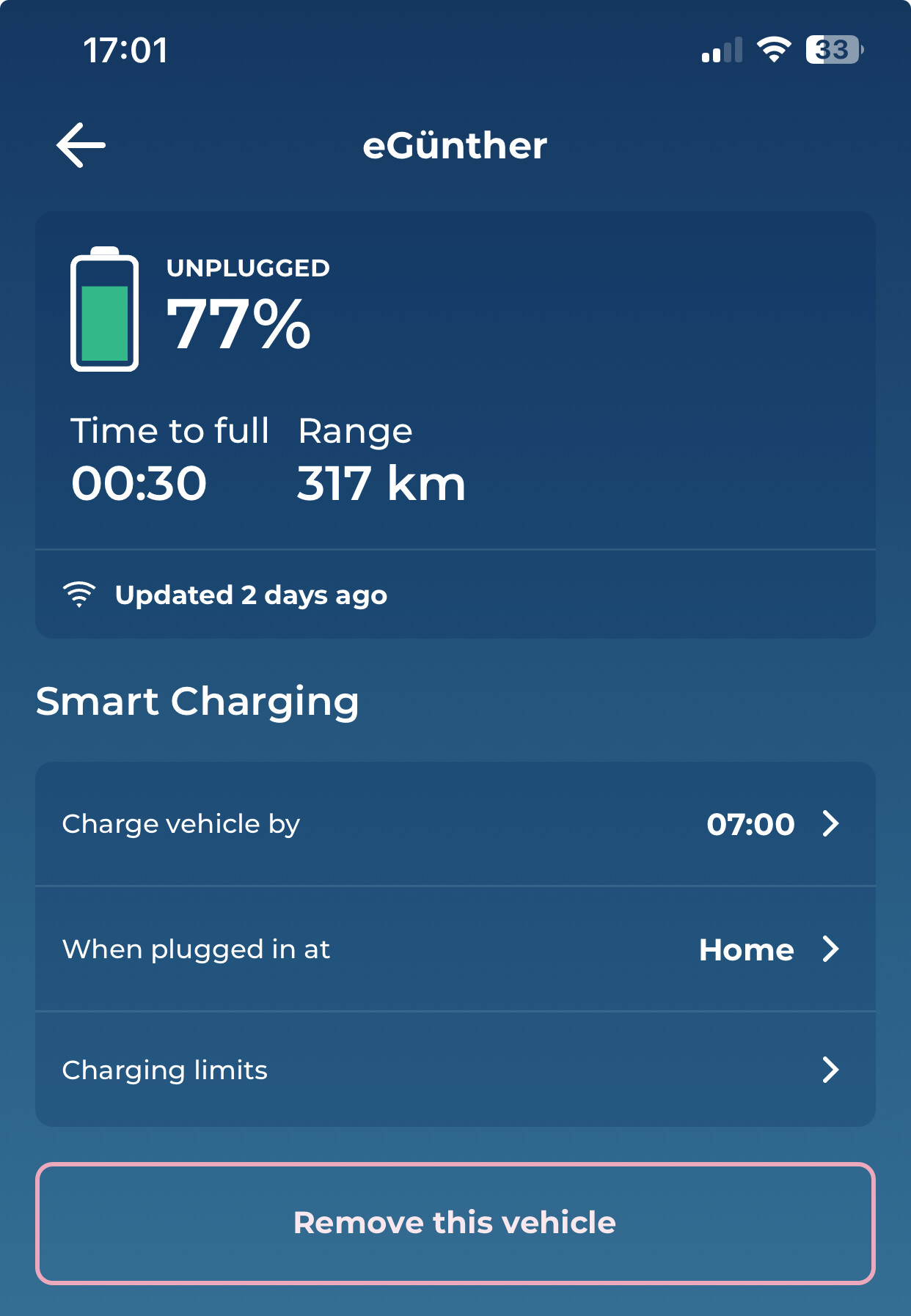

Wie lautet dein aktuelles Setting?
  • Schiebeschalter an/aus
  • Fahrzeug daheim ja/nein
  • an Wallbox angeschlossen ja/nein
  • falls ja, wann soll wieder geladen werden?

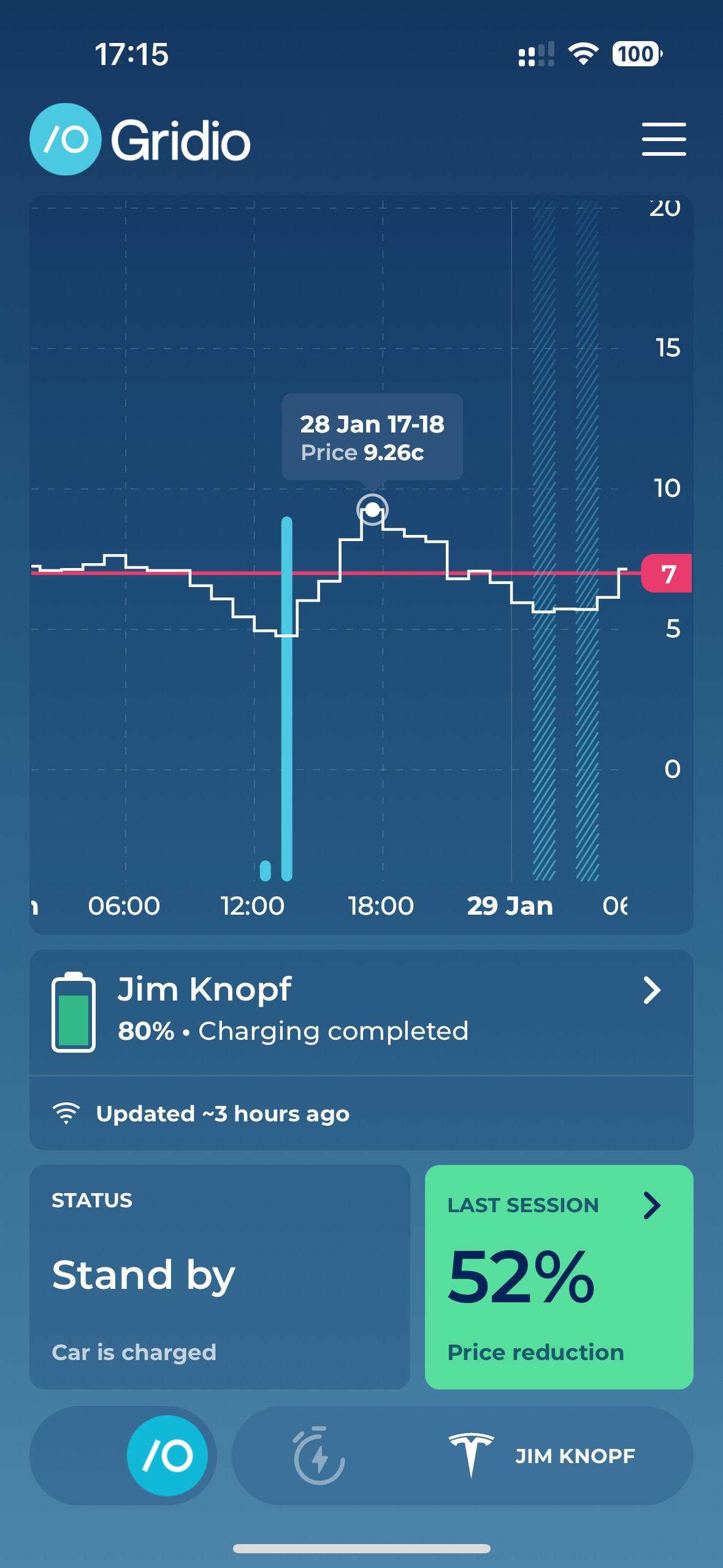

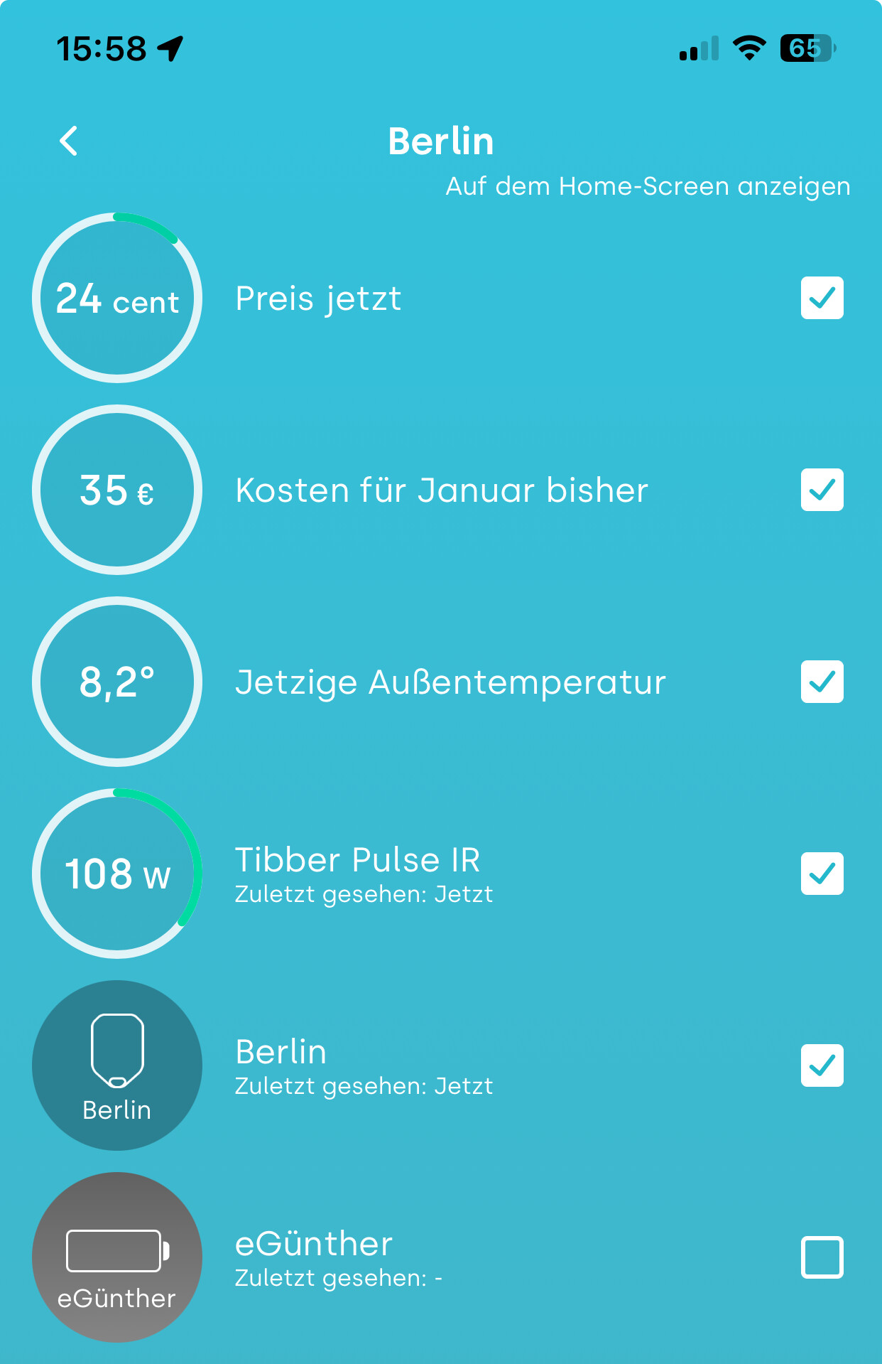

Wenn du magst, lade die beiden Screenies hoch:

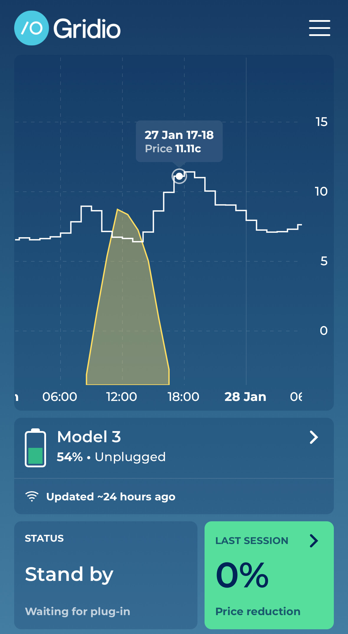

Bei mir ist es eher das Gegenteil. Gridio verbindet sich nicht mit dem Fahrzeug. Ich hab das gestern zum ersten Mal installiert. Da hatte es kurz mal funktioniert. Seitdem bekomme ich keine Verbindung. Und das, auch wenn ich das Fahrzeug per App aufwecke.
Es hat auch nicht mitbekommen, dass das Fahrzeug inzwischen eingesteckt und aufgeladen ist. Was mache ich falsch?
Das ist wirklich merkwürdig. Du könntest deinen Wagen mal aufwecken und dann den Wächter aktivieren um das Einschlafen zu verhindern. Nach spätestens einer halben Stunde sollte er sich wenigstens einmal verbunden haben.
Steht dein Wagen im WLAN und/oder Mobilfunk?
Ich probiere es mal parallel.
Edit: Mein Wagen war jetzt eine halbe Stunde wach. Gridio hat sich nicht verbunden :frowning:
Ich habe ein Model 3, das steht momentan im WLAN und ein Model S, das steht außerhalb. Zu beiden keine Verbindung. Das Model 3 hat heute 3 Stunden geladen. Die Tesla App hat keine Probleme, mit beiden Verbindung aufzunehmen.
Da Du ein ähnliches Problem hast, scheint da ja irgendwas bei Gridio kaputt zu sein. Gibt es da eigentlich eine Statusseite?
Dito - ebenso Tibber und Tessie funktionieren gut mit dem Wagen.
Eine Statusseite ist mir nicht bekannt - wir werden warten müssen. Schade :frowning:

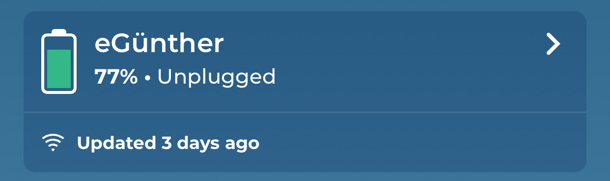

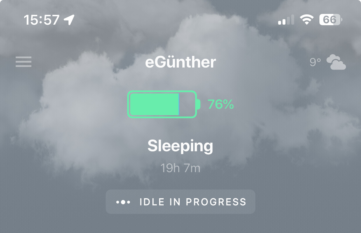

Weiterhin Funkstille:
Vielleicht lösche ich in Laufe des Tages den Schlüssel und richte ihn neu ein. Bei der initialen Anlage vor drei Tagen gab es ja einen erfolgreichen Verbindungsaufbau.

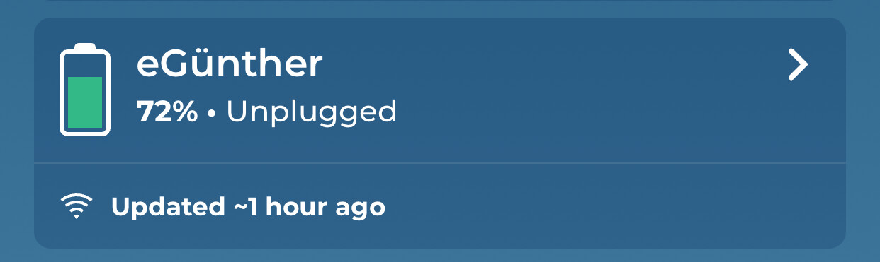

Vor einer Stunde habe ich den virtuellen Schlüssel im Wagen gelöscht. Damit habe ich ein Update ausgelöst:
Ich entziehe Gridio nun dennoch den Zugriff per Konto und lösche den Zugang. Morgen richte ich dann alles neu ein.

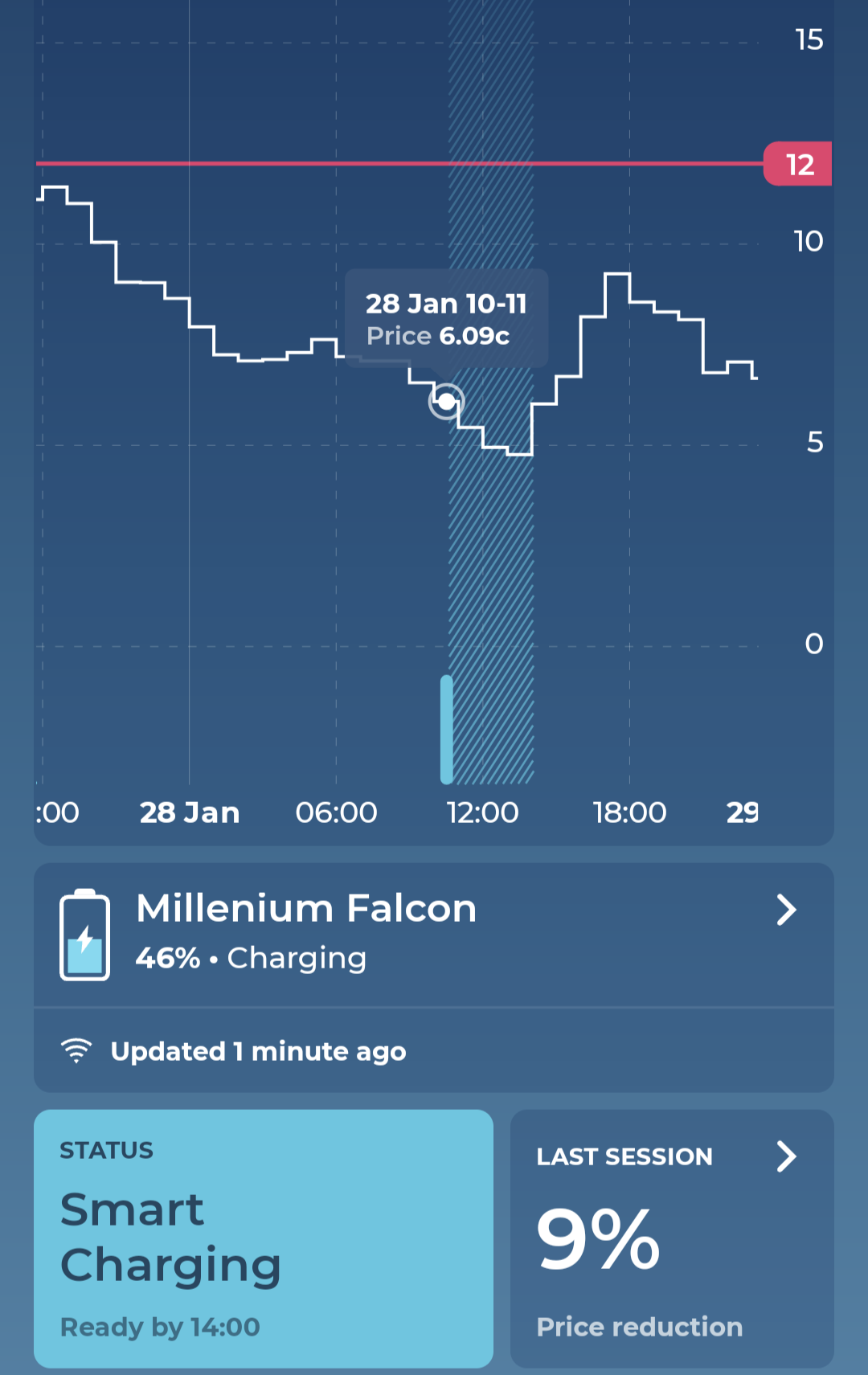

Wegen der neuen Tesla API habe ich Gridio neu eingerichtet mit Schlüssel hinterlegen usw, wie vom (übrigens sehr flott reagierenden) Support empfohlen.
Vorher Probleme, hinterher bislang alles entspannt.
