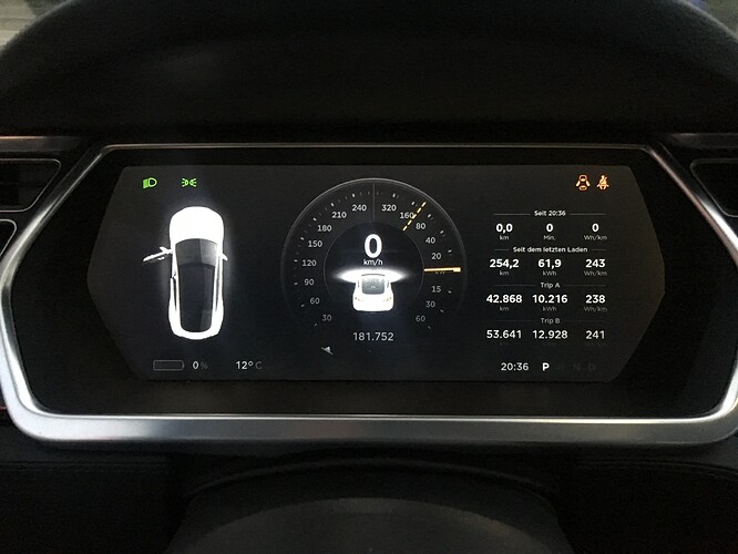

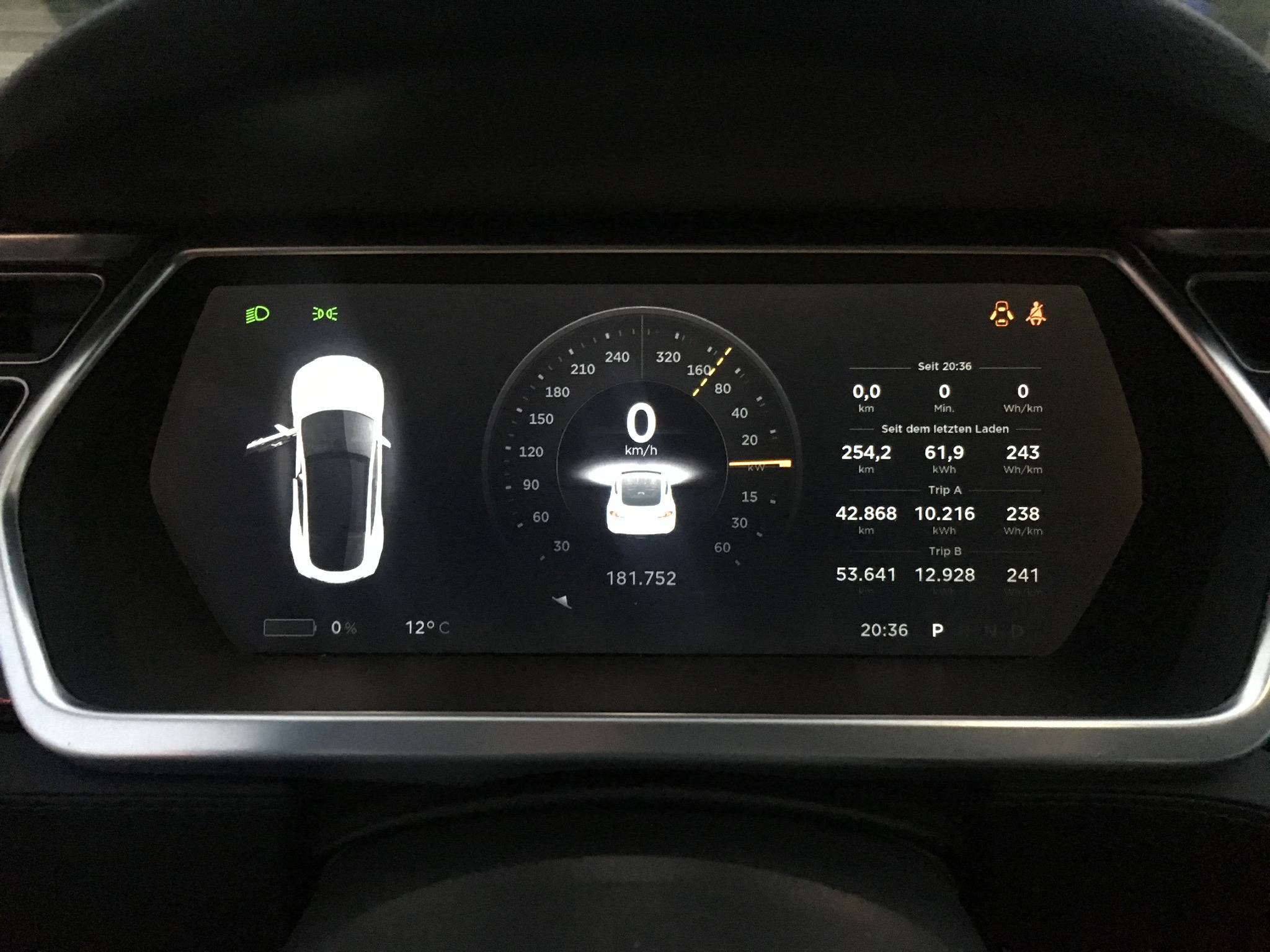

Nachdem ich am Wochenende meinen P85+ aus 10/13 innerhalb von 35,5 Stunden von 100% auf Null % leergefahren habe, ließ er mich laut Anzeige 62 kWh entnehmen:

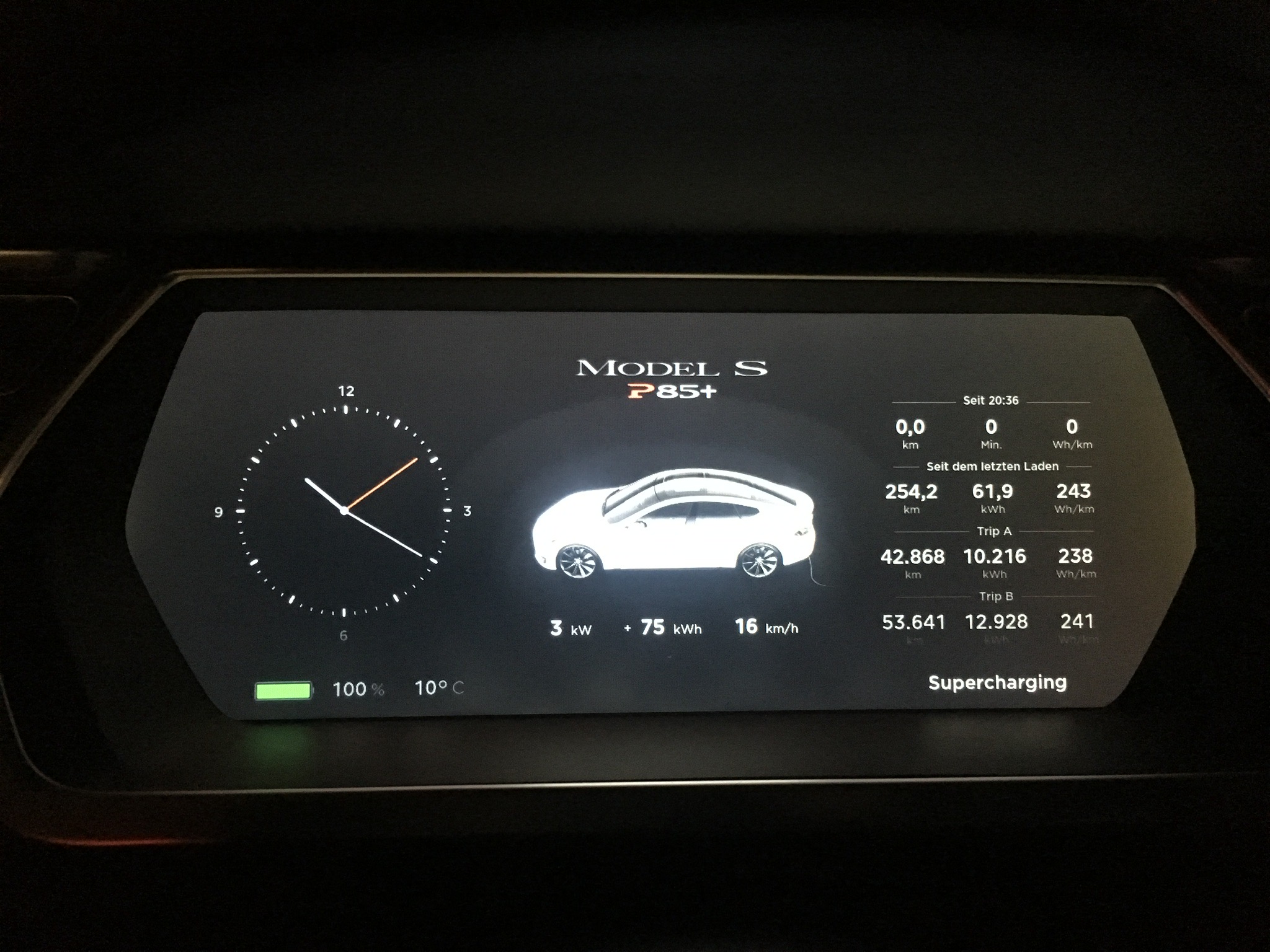

Als mir das aufgefallen war nahm ich mir die Zeit, gleich wieder auf 100% zu laden.
Wie Ihr seht, konnte ich dann ganze 75 kWh nachladen!??
Was denn nu´?
  • 20% Degradation?
  • Bescheißt die Verbrauchsanzeige? In echt etwa 300 wh/km? oder
  • innerhalb 30 Stunden Standzeit 20% oder 15 kWh Vampirverlust? Könnte das dann mit meinen Geräuschen zusammenhängen?: [url]Wer kennt dieses Geräusch?]
Trip A ist übrigens seit Batteriewechsel (refurbished)
@Tornado7, Du meinst: deutlich zu wenig. Aber wieso sind dann +75kWh möglich? Ist ja recht und schön, wenn er mir 376 km TR bei 100% anzeigt. Aber was hilft´s, wenn ich effektiv nur 250 fahren kann?

Wenn Du einen austausch Akku von Tesla bekommen hast, gehe ich davon aus, daß das wieder ein 85er ist (kannst Du bitte bei eingeschlagenem Vorderrad Beifahrerseite ein Bild machen), und Du in etwa 74/75 KW hast.
Was mich allerdings wundert sind die entnommenen KW. Möglicherweise zu stark draufgedrückt.
Entnommen heißt noch nicht Kapazität, da sich bei flottem Gasfuß eben weniger entnehmen lässt.
Wie schnell bist Du gefahren?
Was meinst Du mit „wirr“?
Es ist ein 85er Akku etwas neueren Baujahrs als der Vorige. Die Werte (TR bei 100%) waren damals exakt gleich.
Wie schnell ich gefahren bin? Nun, 243 Wh/km schnell. Schnelles Fahren erhöht den Verbrauch, ist mir schon aufgefallen :wink: Aber verkleinert es auch „den Tank“?
Ja
Tja, wer lesen kann ist klar im Vorteil. Bereits 2015 schrieb SRAM (u.a.), dass Du recht hast, StefanSarzio und natürlich Trayloader (diesmal ein „tststs“ an mich - schäm)
Schade eigentlich, nach eineinhalb Jahren endlich einen echten Nachteil von Elektroautos entdeckt zu haben. grmpf. Dabei liebe ich es doch immernoch, trotz der durchaus erfolgreichen Erziehungsmaßnahmen meines Autos, schnell zu Fahren.
