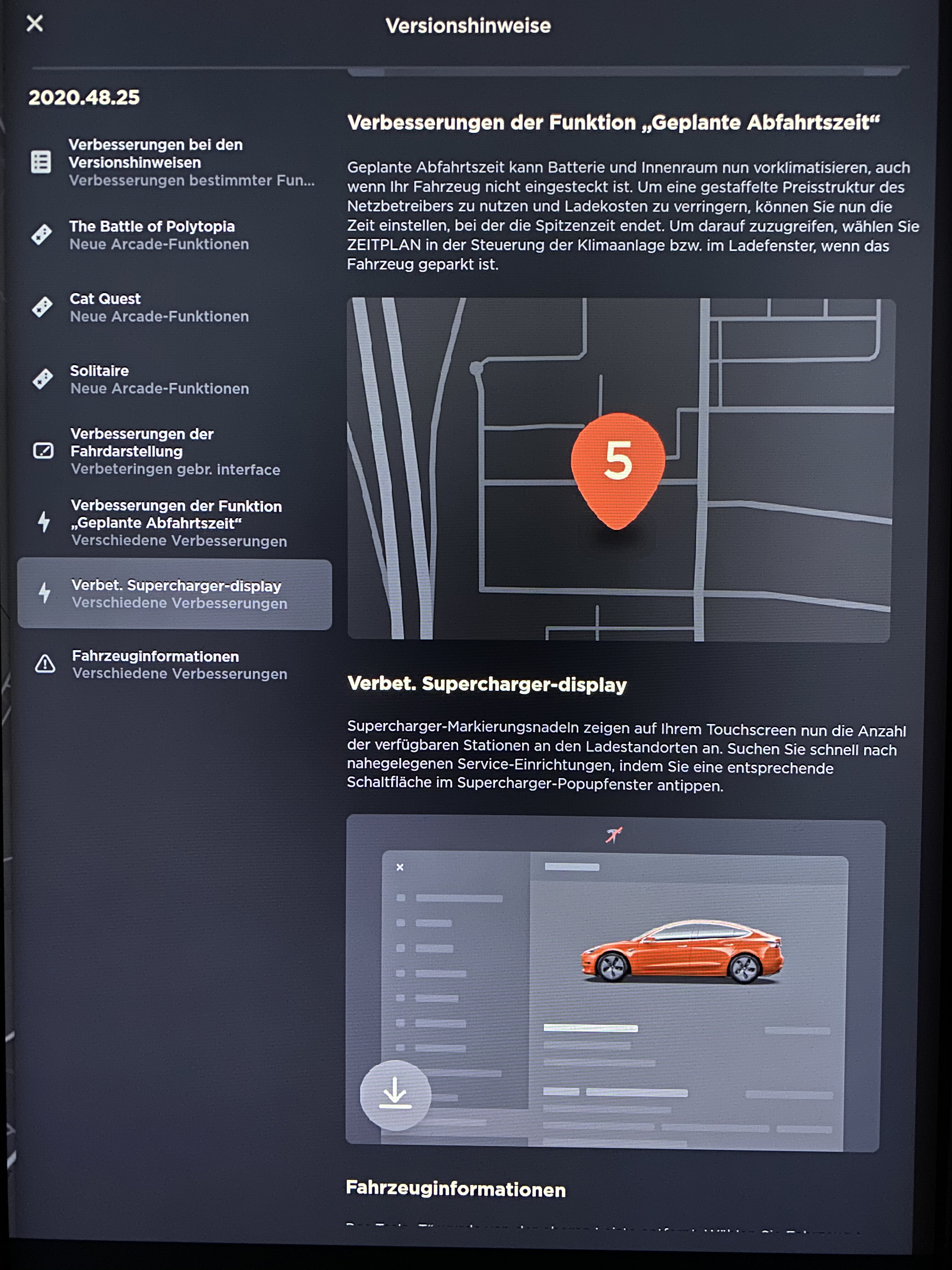

Mit dem Weihnachtsupdate ist dieses Problem nun offenbar gelöst! Man kann jetzt die Zeiten des Nebentarifs anpassen und das Laden somit auch nach 6 Uhr abschließen lassen:
X100D / KW1 2019 release notes: [Bild] [Bild] [Bild] [Bild] [Bild] [Bild]
„Um eine gestaffelte Preisstruktur des Netzbetreibers zu nutzen und Ladekosten zu verringern, können Sie nun die Zeit einstellen, bei der die Spitzenzeit endet.“
