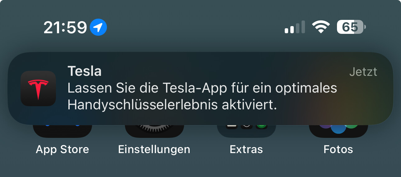

Falls die Meldung kommt, darfst du nicht drauftippen:
App, Sicherheit, Handyschlüssel abschalten.

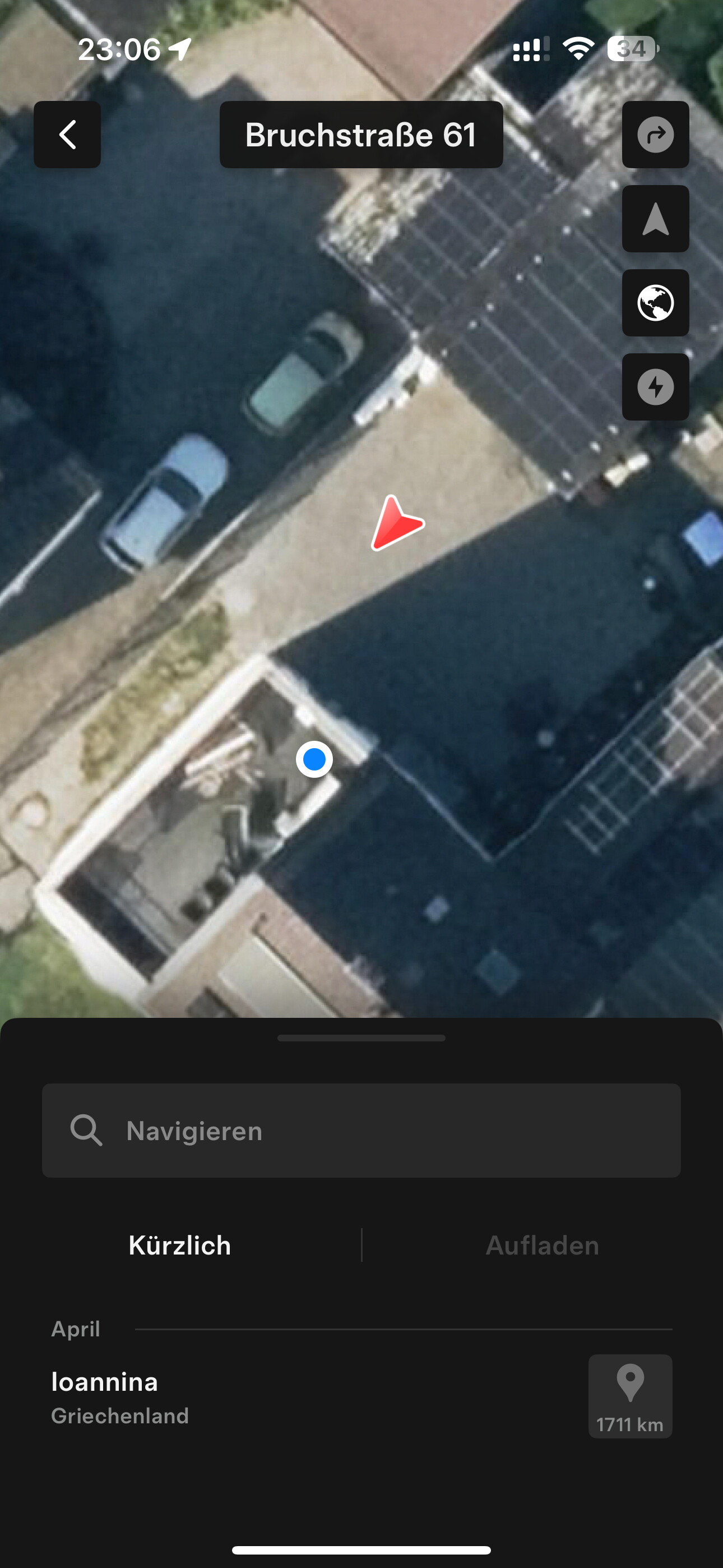

Darf ich dir einen Tipp geben? Stell vielleicht nicht gerade deine Adresse online, wenn dein Fahrzeug aufgeschlossen vor der Haustür steht. Einzig anhand des Satellitenbildes ist es nun wirklich kein Hexenwerk mehr, die Adresse zu vervollständigen.
