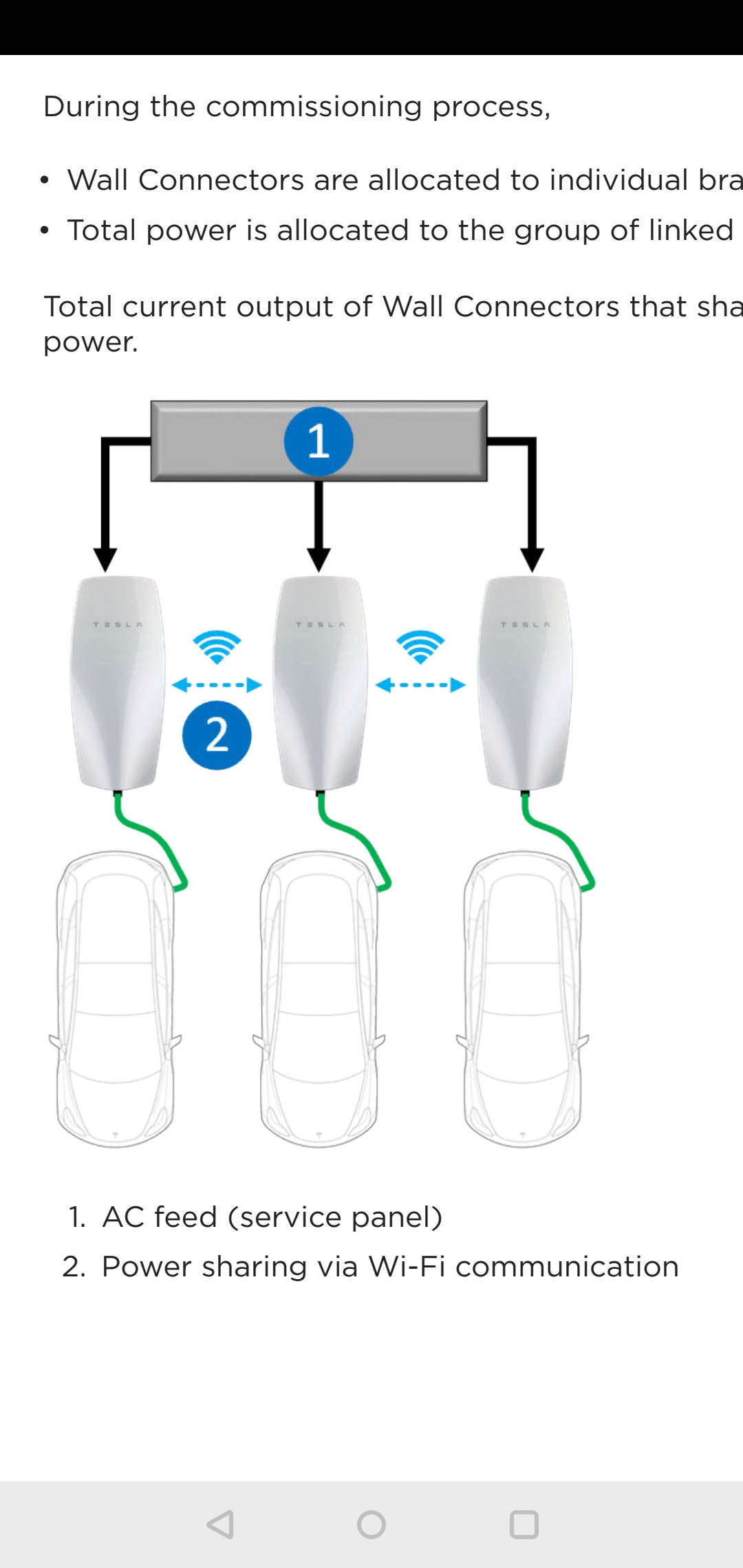

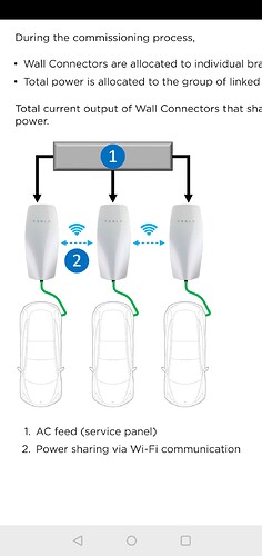

Ich hab’s eher so verstanden, daß das Wifi hauptächlich das bisherige RS485 Netz ersetzt. D.h. es müssen für das Powersharing keine Steuerleitungen mehr von einem TWC zum nächsten verlegt werden.

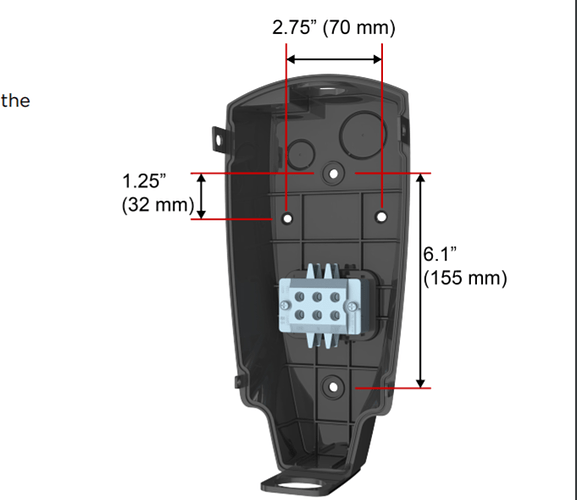

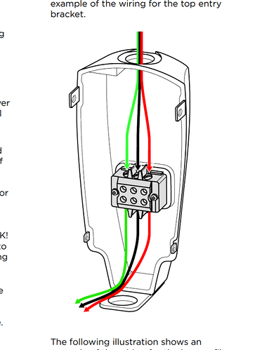

Dann muss die EU Version aber ein ganz anderes Gerät sein. Laut Montageanleitung gibt es nur 3 Klemmen. Die US Version von Gen 2 hat dagegen meines Wissens 5 Klemmen wie die EU Version.
In tesla.com/sites/default/fil … _en_US.pdf seh ich nur 3:
