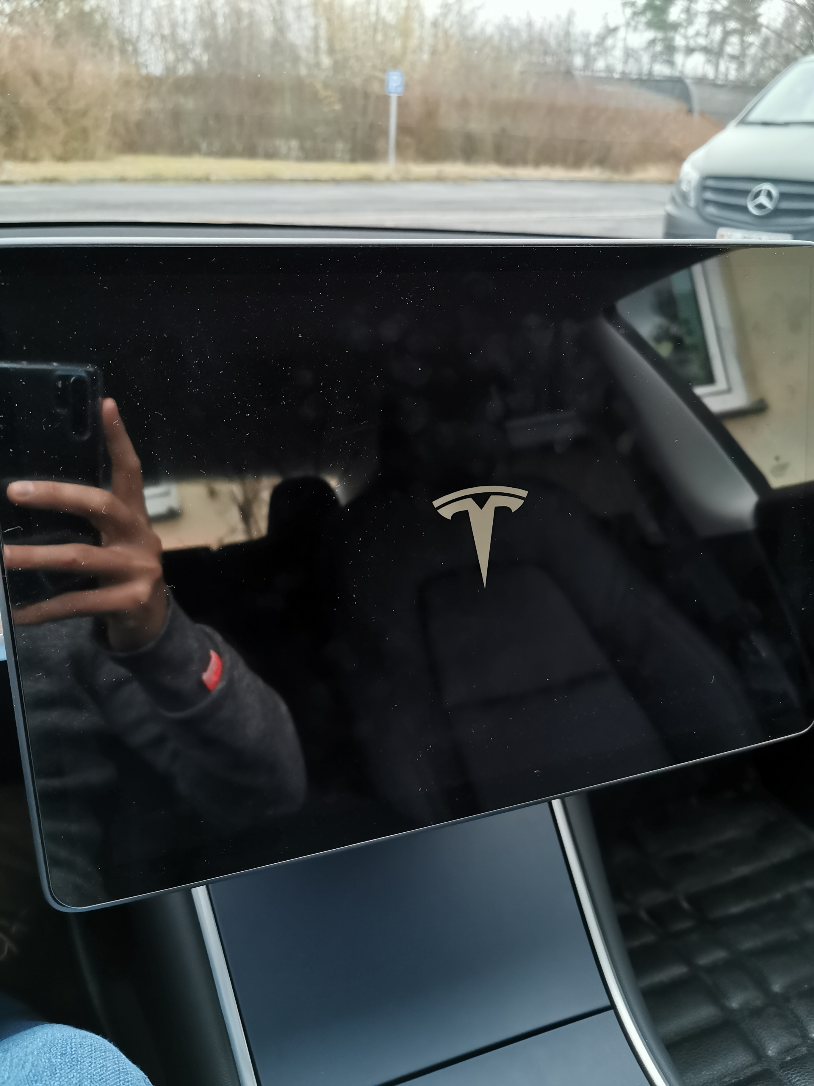

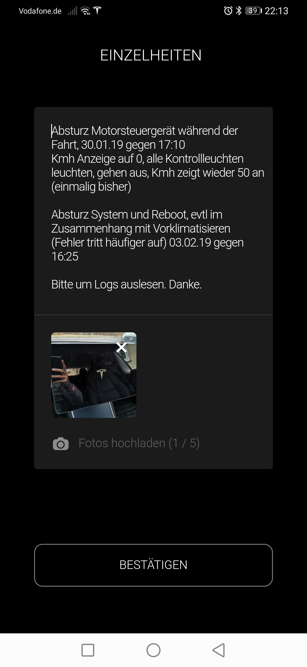

Ich habe das Problem komischerweise auch öfter, meistens wenn er am UMC Ladegerät (ka ob von Bedeutung oder nicht) lädt und vorklimatisiert. Tür auf, Bildschirm aus, fahren und Co geht, irgendwann kommt das Tesla Logo und er hat gebootet. Wie wenn er abgestürzt wäre und scheinbar immer oder häufig im Zusammenhang mit Vorklimatisieren (unabhängig von SW Version da schon lange Zeit das Problem besteht). Also Ticket machen und Display tauschen oder wie?
Wichtig ist, dass du Tesla genau sagst, wann das Problem aufgetreten ist (Datum, Zeit). So können sie in den Logs nachschauen. Im Schweizer SeC hat man mir übrigens gesagt, die Logs würden immer von Spezialisten in den USA ausgelesen, nicht von den lokalen SeC.
Danke, gemacht

Antwort Tesla zu beiden Fällen:
Zum 1. Problem das sei ungewöhnlich und wohl neu und sie bitten mich das nochmal zu beobachten und ganz genau auf Datum und Uhrzeit zu achten, da in den Logs nicht s außergewöhnliches zu sehen sei
Zum 2. Problem, dies ist schon bekannt und hängt wohl mit dem Vorheizen zusammen und ist aktuell ein Fehler in der Firmware.
Logs hat das SeC wohl auslesen können über Mobilfunk.
