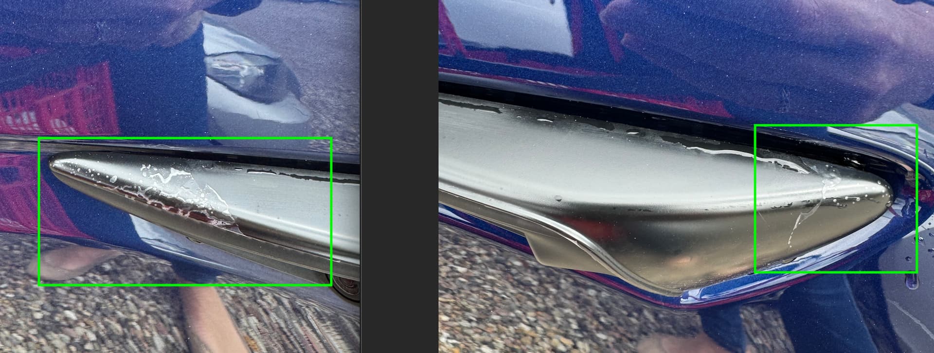

Da ich dadurch einen Servicetermin ausmachen musste, habe ich gleich einen weiteren Mangel angemerkt, die Ablösung von Lack (?) oder einer Schicht (?) an einem der Kameragehäuse.

Sieht irgendwie danach aus als hättest du nach der Auslieferung einen Schutzfilm nicht abgezogen (?). Bin mit nicht sicher ob da eine Folie drauf ist ab Werk.
Unabhängig von der Sachlage: Im Kostenvoranschlag ist erstmal immer alles ohne Garantie gelistet da es theoretisch sein kann dass nach Start der Reparatur festgestellt wird dass dies nicht in die Garantie fällt. Nachher wird dann die Bezahlmethode aktualisiert.

Hi, Hupe ist sicher kein Problem. Das mit dem Blinker hatte/habe ich auch. Da ist das Problem, dass es für einen Garantiefall nach gewisser Zeit bisschen schwierig ist. Z.B. könnte ein Stein den Klarlack beschädigt haben und mit der Zeit/Wasser etc. löst sich dann der Lack. Bei mir hatte Tesla es nicht übernommen…was ich auch gut verstehen kann. Statt das Teil teuer zu tauschen, hat ein Ranger dann den Rest des der Lackschicht vorsichtig entfernt (kannst du auch) und schon sieht es wieder „normal“ aus.
PS…wie die anderen schon schreiben, bekommst du immer erst eine Rechnung. Frag dann einfach vor Ort, was über Garantie gehen würde. Falls das mit dem Blinker nicht darüber läuft…Spar dir das Geld;)

Ähmm, ist das sicher nicht eine Schutzfolie, welche einfach nicht korrekt entfernt wurde? So sieht es für mich aus, kann mich aber nicht erinnern, ob das bei Transport (für den Kunden nicht sichtbar in der Regel) so der Fall ist…
@michaela24
Also vom „Gefühl“ her war es bei mir zumindest wie Lack, der halt durch Einwirkung von Wasser/Frost an einer Schadstelle dann abblätterte bzw konnte man ihn dann mit den Fingernagel abblättern. Für Folie schien mir das zu fest. Der Ranger meinte auch, dass da ein Lack zum Schutz drüber sei. Vom Gefühl her war das wir bei einer beschädigten Felge, bei der nach einem Schaden dann irgendwann der Schutzlack abblättert…oder beschädigter Klarlack an der Karosserie älterer Autos. Bei mir sieht der Blinker nun ein halbes Jahr ohne Lack aber noch aus wie der auf der anderen Seite. Wenn’s irgendwann nicht mehr schön sein sollte, kann man noch immer eine hübsche Blende für ein paar Euro kaufen.

Hatte ich auch. Lack der Kamera ist abgegangen. Wurde auf Garantie getauscht

Hupe geht wieder, Kunststoff-Anbauteil wurde getauscht.
