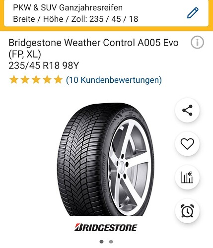

Diesen?
Ja, genau den. Der A005 Evo ist neben dem Pirelli wohl der häufigste GJR hier. Der A005 Evo ist der sommerlastigste GJR von allen und hat daher seine Schwächen eher im Schnee. Ansonsten absolut top. :+1: Bin auf den Sommer gespannt.

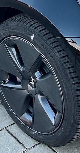

Hab mir auch den EV005 Evo gegönnt.
Für mich war ein weiter ausschlaggebender Punkt…die Felgenschutzleiste.
