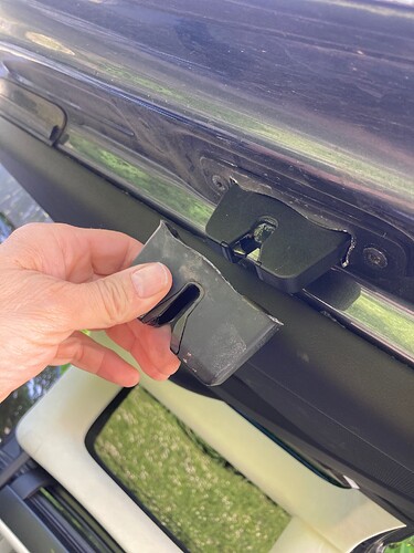

mir ist diese Woche der LOWER LATCH COVER 1054149-00-G abgefallen.
Ihr könnt ja mal nachsehen ob bei Euch das Ding noch auf dem Platz ist oder schon Risse hat…
Moin,
Schmeiße es aber noch nicht weg!
In dem abgebrochenem Teil sitzt noch Lower Latch Guide (TN 1066141-00-E), das in die neue Abdeckung muss.
Bei uns war ein nicht sauber installiertes Update dafür verantwortlich, dass die FWD links auf einmal völlig anders ins Schloss ging. Begleitet vom Krach. Am Ende war die Abdeckung zwar nicht ganz abgerissen, aber ein Stück war rausgebrochen.
Eine Re-Installation (Full) brachte die Tür wieder in die richtige Bahn. Die neue Abdeckung muss ich nur noch ersetzen: fährt seit Anfang April im Handschuhfach mit, aber ich komme irgendwie nicht dazu. ![]()
TN 1054149-00-G: 18,49€ netto
TN 1066141-00-E: 2,77€ netto
