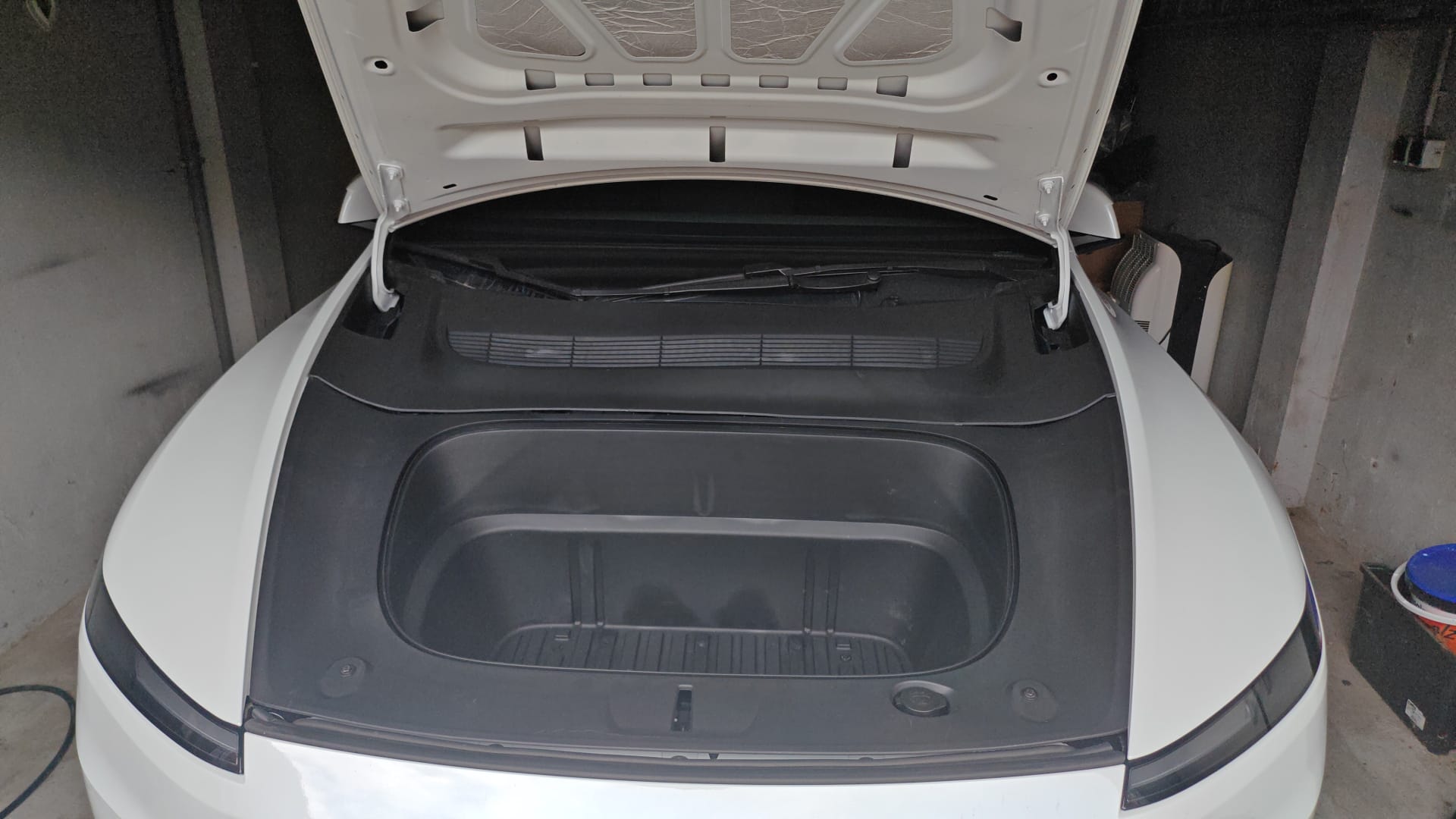

Der Einbau war überraschend unkompliziert und hat insgesamt nur ca. 45 Minuten gedauert:
Alten (Standard-)Frunk abgeschraubt und entfernt

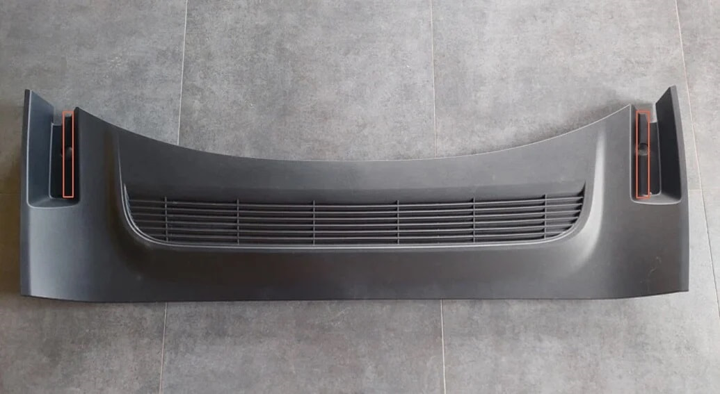

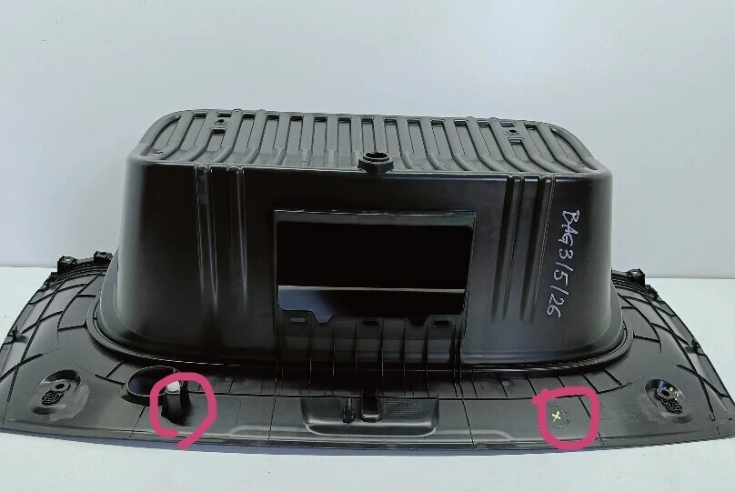

Ein paar Anpassungen am Frunk und an der HEPA-Abdeckung vorgenommen (siehe Bilder – alles rot Markierte muss weg)
Neuen Premium-Frunk eingesetzt
Das Schloss musste etwas nach oben justiert werden, damit es sauber einrastet
Ein paar Teile vom Juniper-Premium-Frunk mussten entfernt/angepasst werden, damit alles passt
Zusätzlich muss das HEPA-Filter-Kompartiment mit gewechselt werden

sieht top aus! Gut umgesetzt.

Die Abdichtung kommt noch. Ich war gestern in der Waschstraße – da war alles trocken

Die rot markierten Teile ausschneiden
