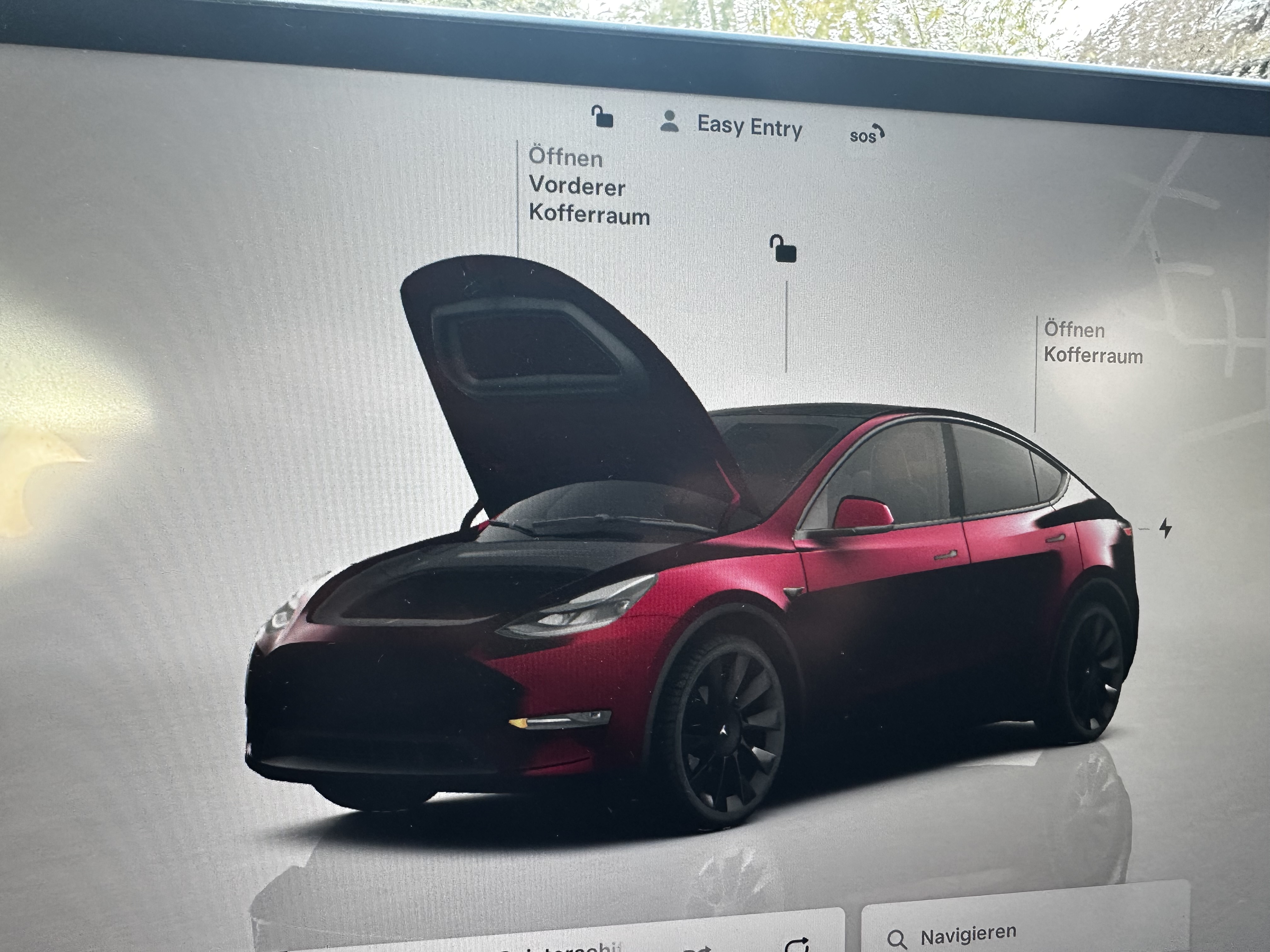

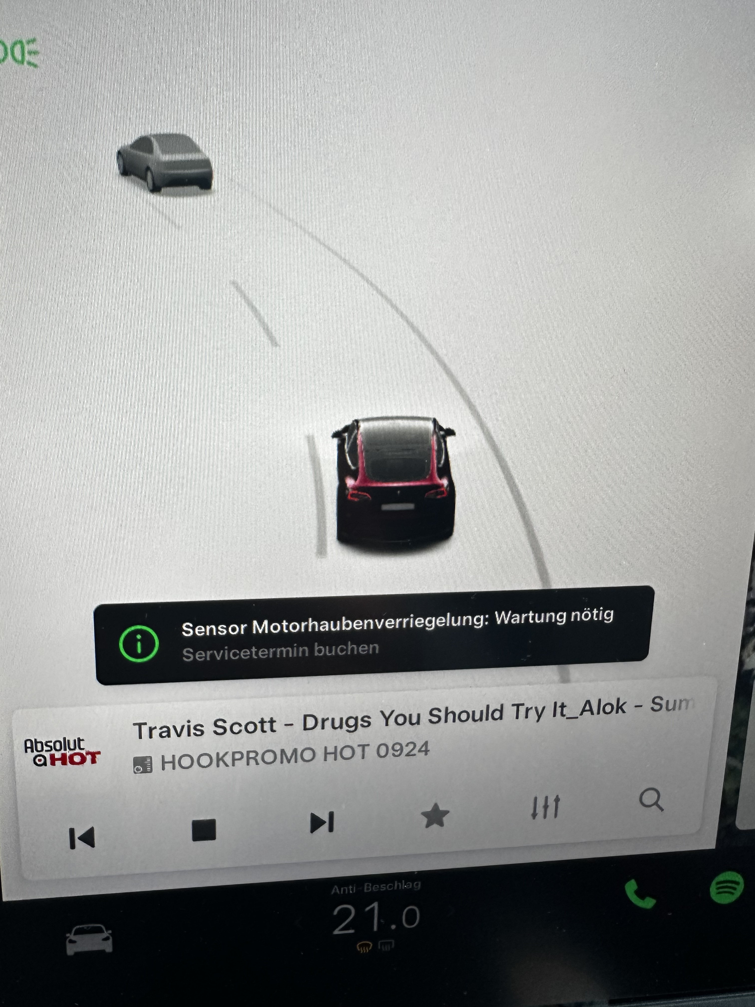

Ob es damit zusammenhängt oder Zufall ist weiß ich nicht, jedoch : seit dem letzten Update sagt er mir ständig das der vordere Kofferraum offen wäre obwohl dieser geschlossen ist . Das Auto schläft nicht mehr , dementsprechend erhöhter Verbrauch . Auch die Alarmanlage springt die ganze Zeit an, aus unerklärlichen Gründen
Hat das jemand schon erlebt ?
Die Apps melden mir auch die ganze Zeit dass der Frunk offen wäre obwohl er geschlossen ist , kann das mit den Alarmen zusammen hängen ? Verstehe nicht wieso die Alarmanlage ständig anspringt

Alles probiert , weiterhin das Problem jetzt sogar schlimmer weil ich jetzt nicht mehr vom Fleck komme, da auf 24kmh begrenzt . Tesla antwortet nicht auf mein Ticket
Hatte das anfang des Jahres, Ursache war bei mir ein defektes Motorschloss im Frunk. Wurde ohne Probleme getauscht, danach war nachts wieder Ruhe.
Konnte allerdings noch regulär mit viel gepiepe 100 km zum nächsten SeC fahren.
Ich vermute, das ist das Problem wegen dem es kürzlich einen freiwilligen Rückruf gab: Fehlerhafte Frunks hlösser die zunächst nicht verlässlich erkannt wurden. Mit dem Update wird das Problem erkannt und der unsichere Zustand reklamiert. Ticket, Schloss reparieren lassen.
Das könnte sein . Nur wieso springt die Alarmanlage ständig an ?
Weil sie vom defekten Schloss getriggert wird?
Ich habe es vermutet war aber nicht sicher ob so etwas möglich ist , deshalb meine Frage
Ja, ist möglich. Die Alarmanlage springt vor allem dann an, wenn eine verschlossene Tür als offen erkannt wird. Und Frunk und Heckklappe zählen offensichtlich dazu.
