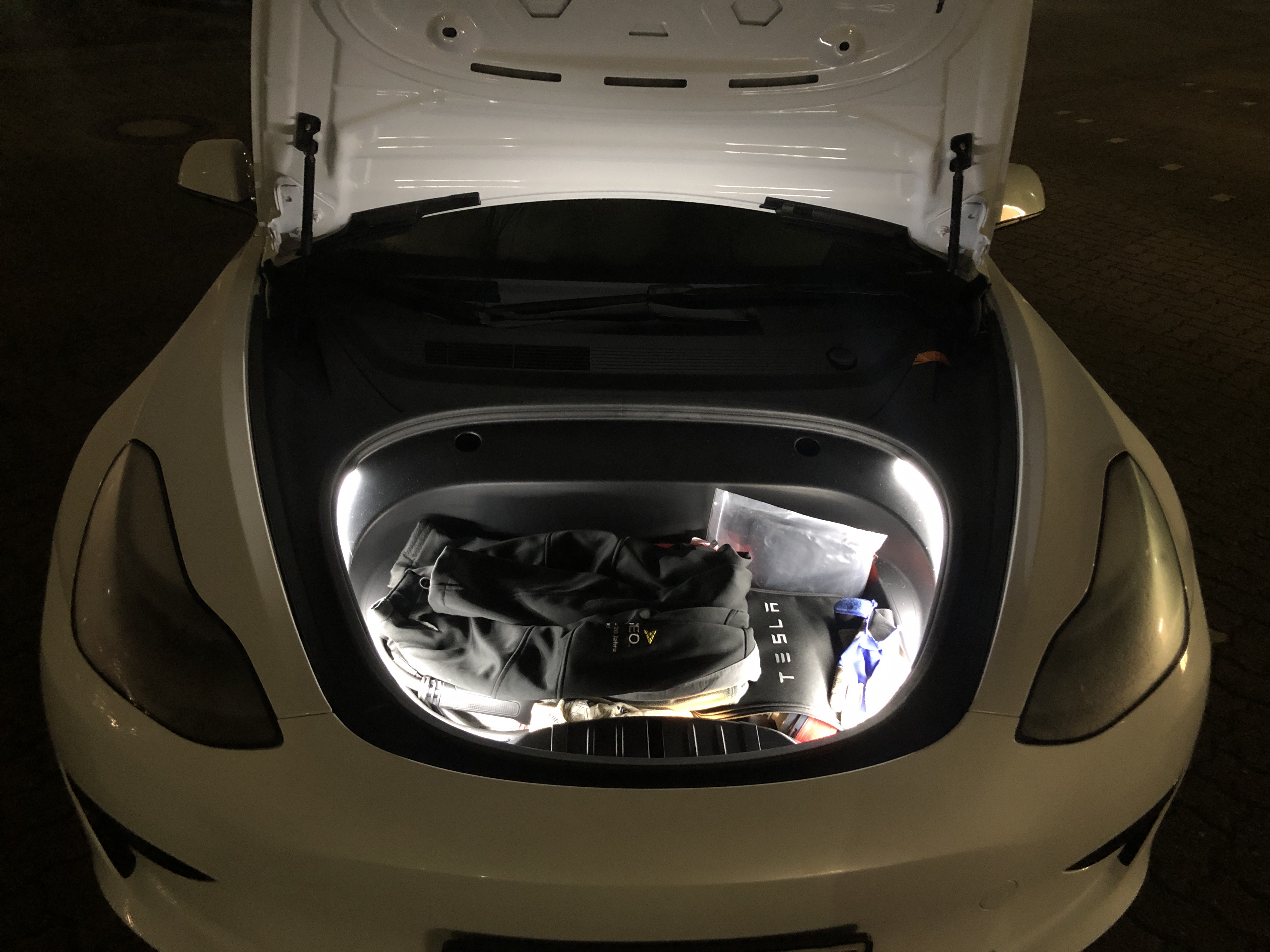

kenne mich mit dem MS nicht aus, habe aber in meine M3 jeweils einen Lichtschlauch installiert.
Da mir einmal um den gesamten Frunk der Schlauch zuviel Ampere zog, habe ich ihn auf zwei kurze Enden für rechts und links aufgeteilt.
Beim M3 aus 12/22 war dann auch noch die Bordspannung höher, wodurch die LEDs nochmal wieder mehr Strom ziehen. Hier habe ich einen kleinen DC-DC-Wandler zwischen gebaut und auf 12V eingestellt.

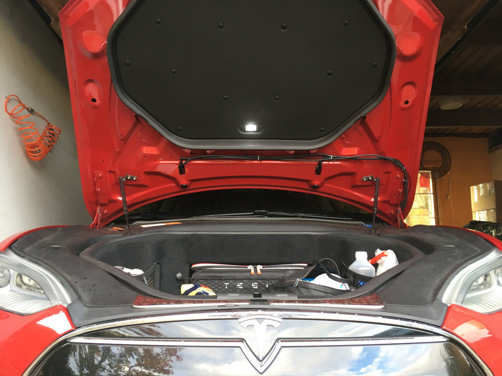

Ich hatte mir damals mal einen Satz Austausch-LEDs gekauft für Trunk und Innenraum. Da ich die Fussbodenbeleuchtung dann doch nicht getauscht habe blieben noch ein paar übrig. Hier habe ich eine LED in den Frunkdeckel gesetzt.
Bei den alten Model S gibt es eine extra Verkleidung am Deckel mit einer Aussparung die sich perfekt für eine zusätzliche Beleuchtung eignet.
Ich habe mir ein Kabel mit den originalsteckern gemacht und an der Originalleuchte im Frunk angeschlossen. Für den Frunkdeckel habe ich aus einer alten DVD-Hülle eine Halterung gebastelt in der die „Originalleuchte“ passt. Sieht optisch fast wie original aus.
Das funktioniert jetzt schon seit 4,5 Jahren ohne Probleme. Die Lichtausbeute ist natürlich nicht so extrem wie bei der LED-Schlauchlösung aber es ist eine signifikante Verbesserung die ich nicht mehr missen möchte.

Ich hatte wie es aussieht den gleichen Schlauchtyp. Sind eigentlich ganz normale LED Bänder, können regelmäßig an den Markierungen getrennt werden. Den Silikonschlauch, bzw. die Vergussmasse, etwas entfernen und die Versorgungsspannung anlöten. Ich habe dies Stelle dann mit Schrumpfschlauch abgedeckt. Zumindest beim Model 3 wird diese Stelle ja im Frunk installiert, hier sollte es wenig Probleme mit Wasser geben.
Das Kabel habe ich dann durch ein möglichst kleines zu bohrendes Loch unterhalb der Dichtung, aber von dieser noch verdeckt, nach außen geführt.
Den linken und rechten Strang habe ich zusammen geführt.
Nun kommt ein kleiner wasserdichter Stecker, damit man mal einfach die Frunkwanne ausbauen kann.
Dann der DC-DC, wasserdicht eingeschrumpft.
Angeschlossen an das Schlosskabel.
Lief im ersten M3 so ohne Probleme für über 1Jahr, im neueren M3 seit 8 Wochen bei Norddeutschem Schmuddelwedder :wink:
