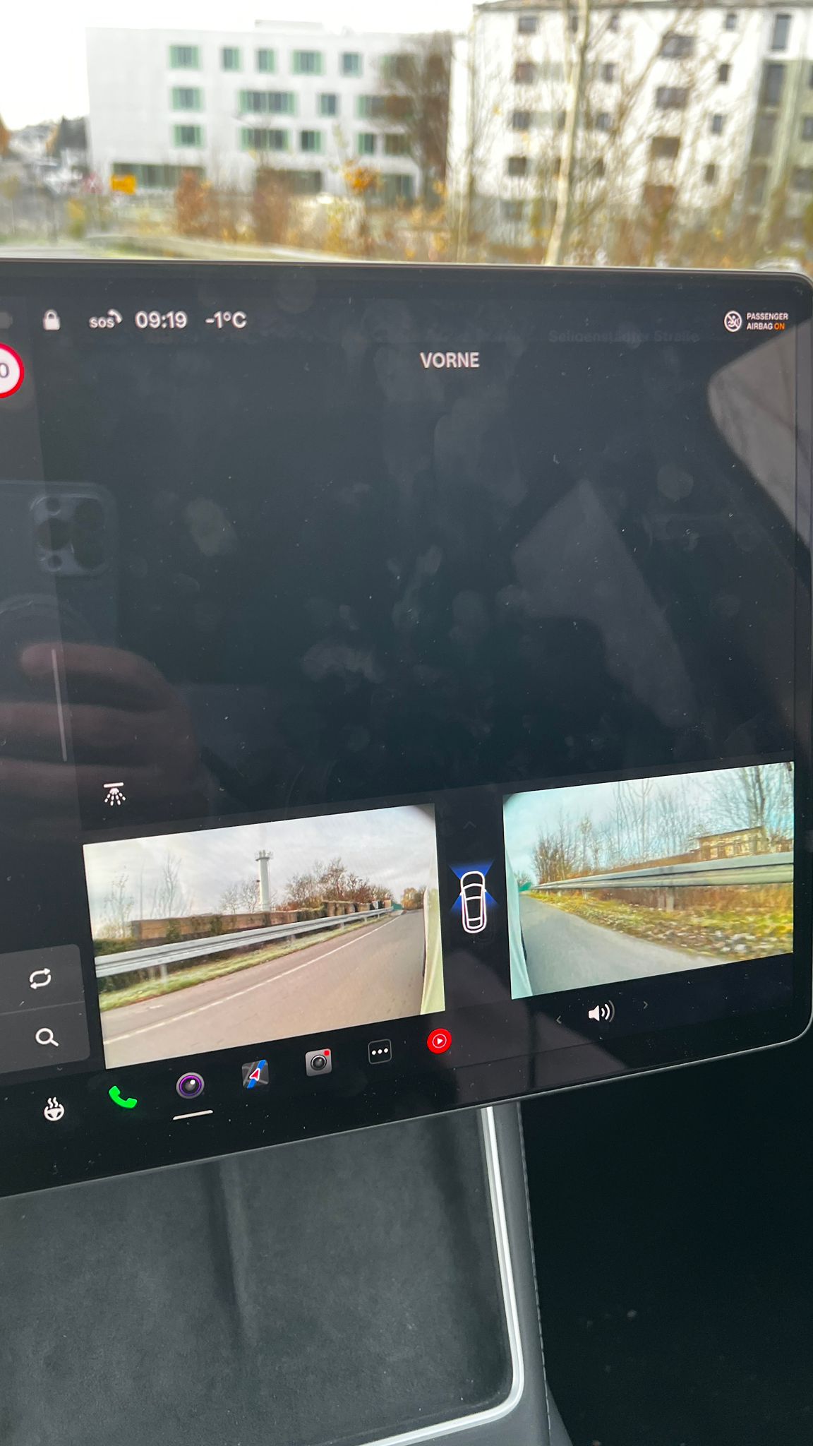

Ich habe seit heute morgen das Problem das die Kamera für vorne einfach schwarz bleibt. Habe kein Frost oder Wasser in der Linse auch enteist. Alle anderen funktionieren nur der nicht. Neustart hat auch nichts gebracht. Hat eine Idee?

Ist das Foto während der Fahrt? Schaltet sich die Ansicht evtl. ab einer bestimmten Geschwindigkeit aus?
Execute mal manuell nen Dashcamrecording und guck ob da was zu sehen ist.
Apternativ mal per App den Wächter View begutachten.
Dashcam also Liveview zeigt er dir Front an, aber von oben von der Kamera in der Scheibe aber der Juniper nutzt ja die Kamera unter dem Kennzeichen für Kameraansicht im Auto und die geht nicht. Wenn ich drinnen beim fahren die Kamera Ansicht anmache wird die Kamera unten benutzt.
im Menu unter Service kannst du dir auch die Vorschau jeder Kamera ansehen, gehts da auch nicht?
ev. noch im Service-Mode schauen, welche Fehler es ausgibt.
dann bleibt nur noch ein Ticket bei Tesla.

Unter Service geht die Kamera auch nicht.
Ist schwarz wie oben auf dem Bild
