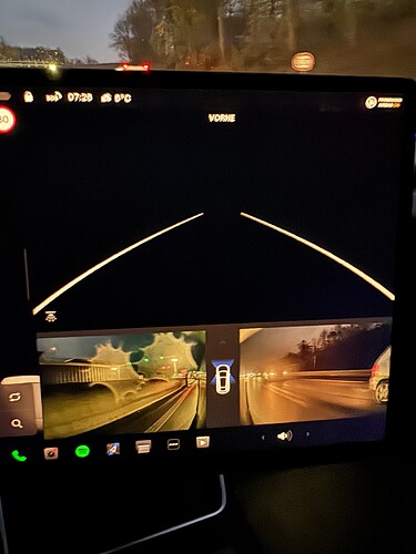

Frontkamera ausgefallen

Hey, bei mir ist genau das gleich Problem seit heute. Frontkamera ist schwarz.
Ich vermute das es tatsächlich das Software Update ist das vor kurzem installiert wurde. Ticket hab ich gemacht, mal sehen was dabei herauskommt.

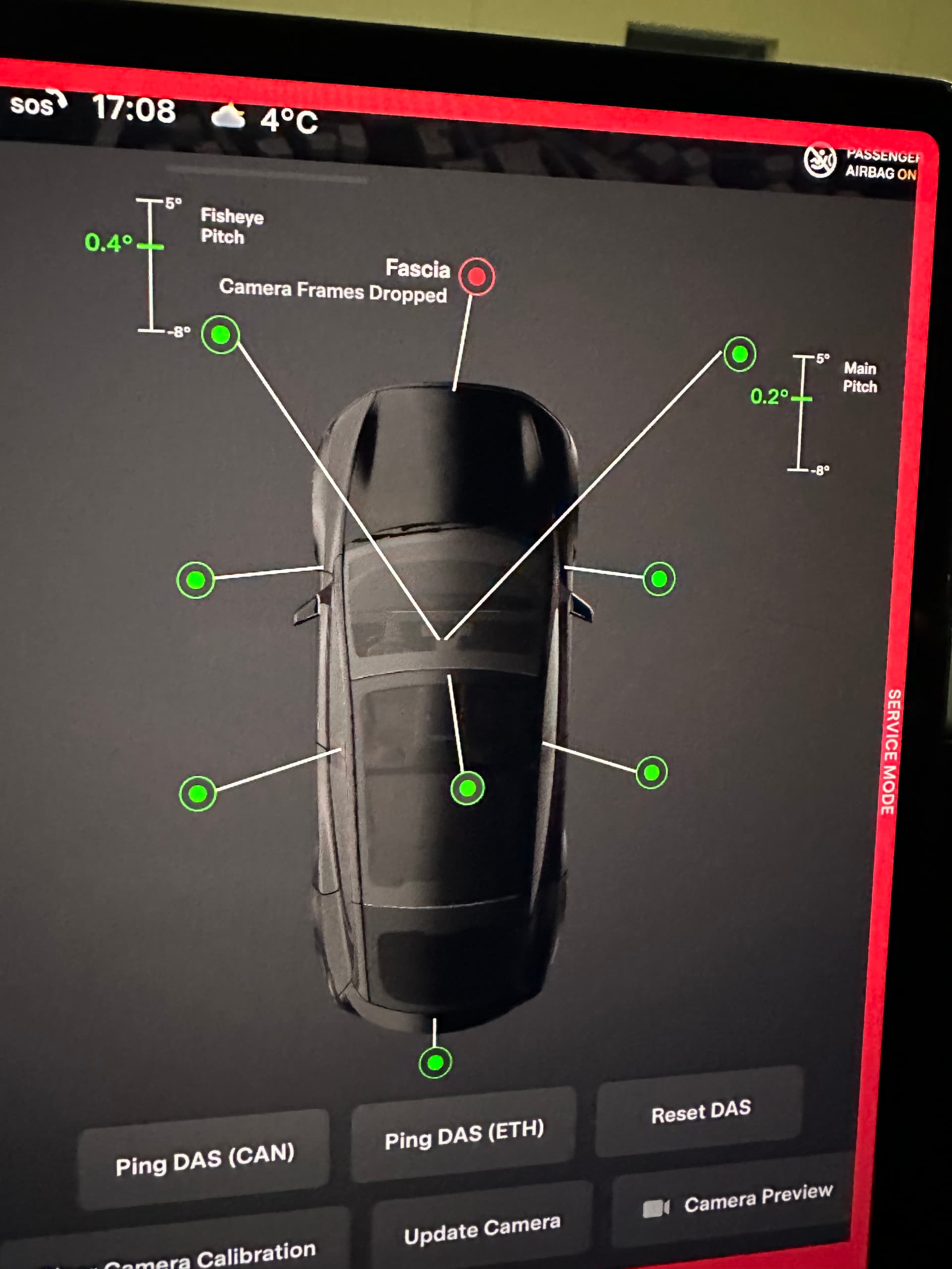

Reset hat leider nichts gebracht. Hier mal die Bilder aus dem Service Menü

Im Service Menu hatte ich die selbe Meldung wie GKTesla gepostet hat auf dem Bild
Also das Problem ist bekannt und soll mit einem späteren Update behoben werden. Bei mir waren sie über die Online Diagnose auf dem Fahrzeug und haben sich das angeschaut. Nachdem das Fahrzeug im Ruhemodus war, läuft die Kamera wieder, ein Neustart über die Scrollräder bringt nichts.

Im Service Menü steht ein Eintrag zu gestern drinne.
