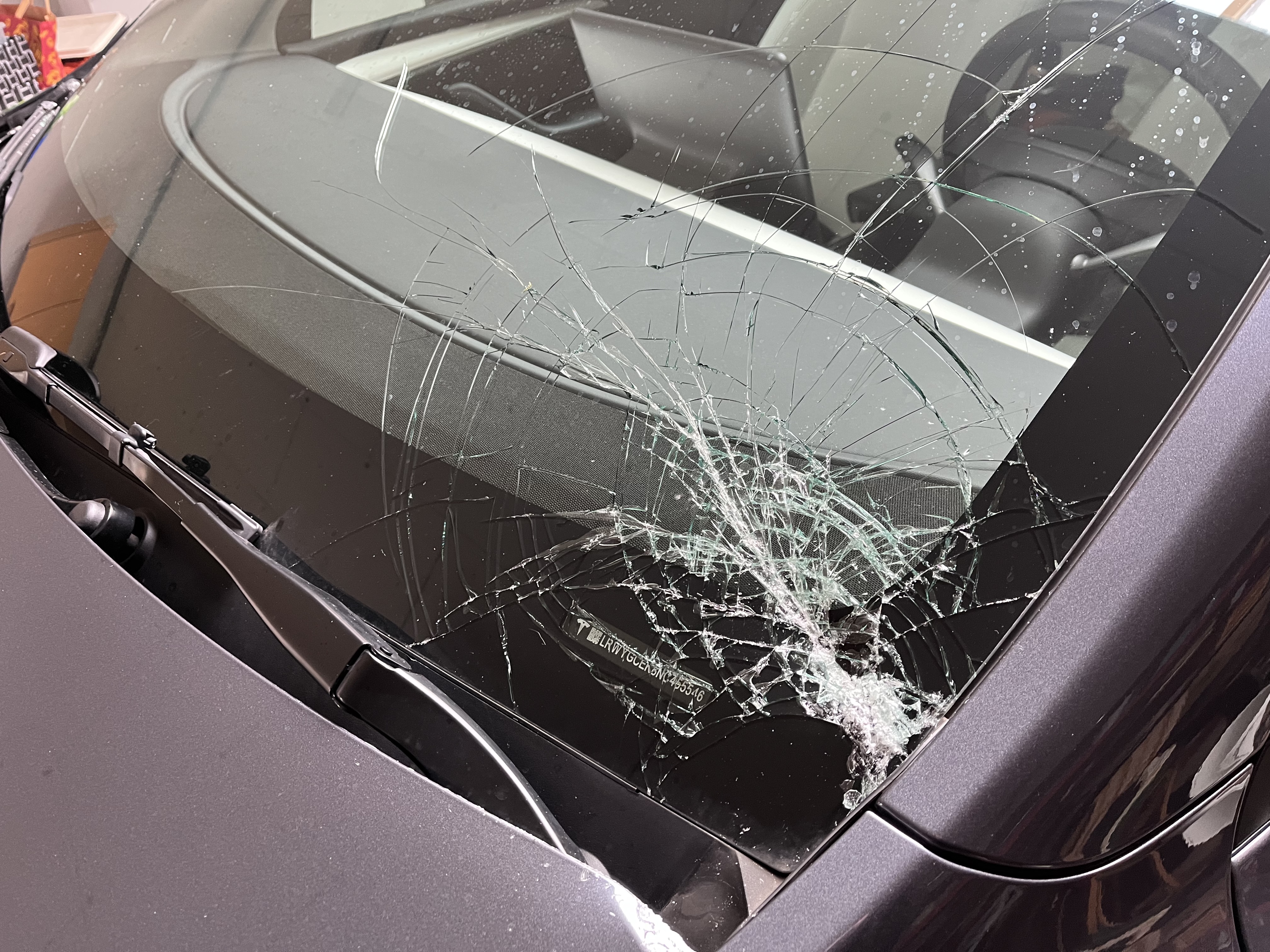

Plötzlich springt die Fronthaube meines MY Bj. 2022 auf und wird gegen die Frontscheibe gedrückt. Haube verbogen, Scheibe verdrückt.
Habe zwar Kasko, doch das dürfte Teslagarantie sein. Die Anlage ist problemlos gefahren!

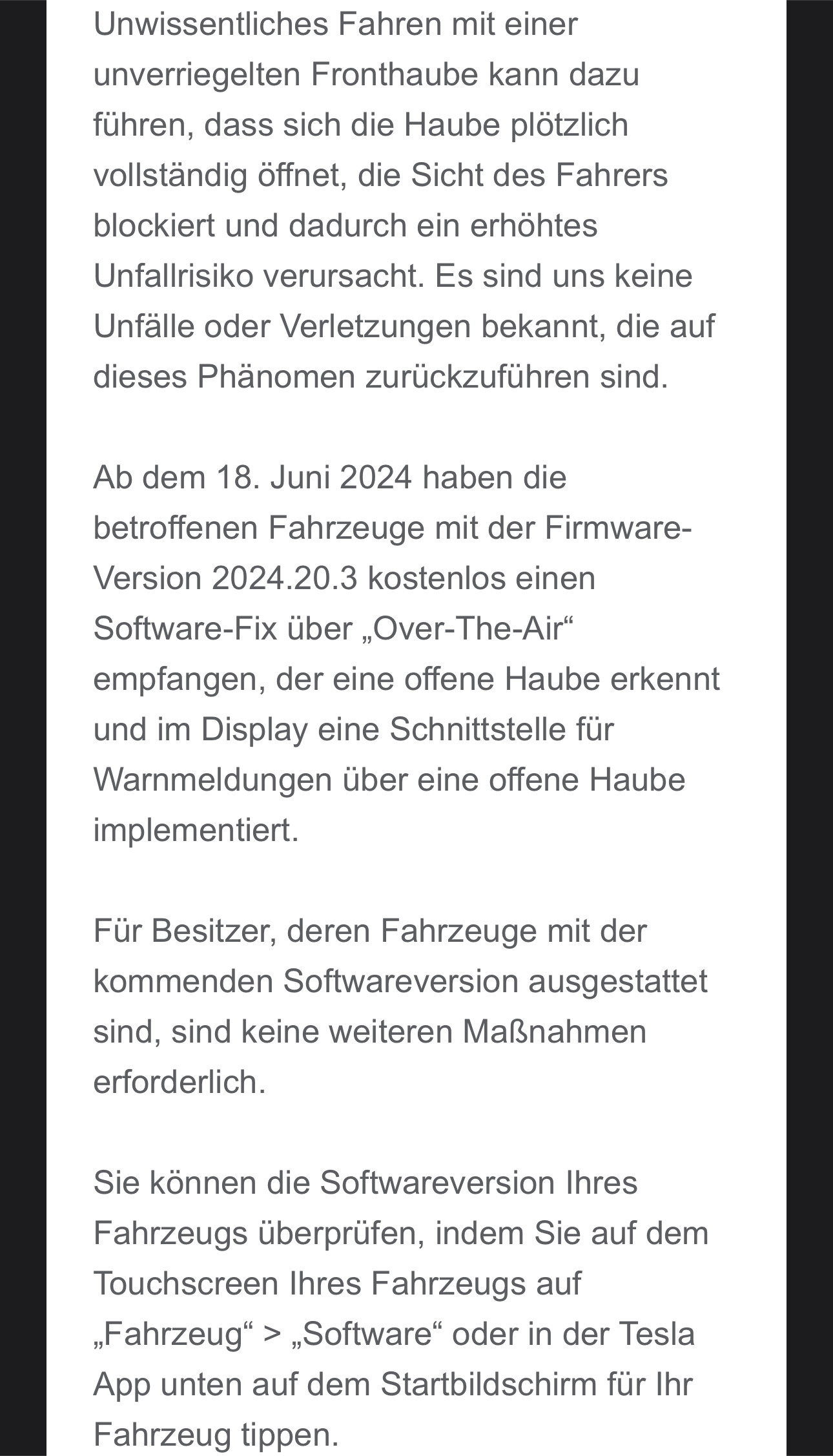

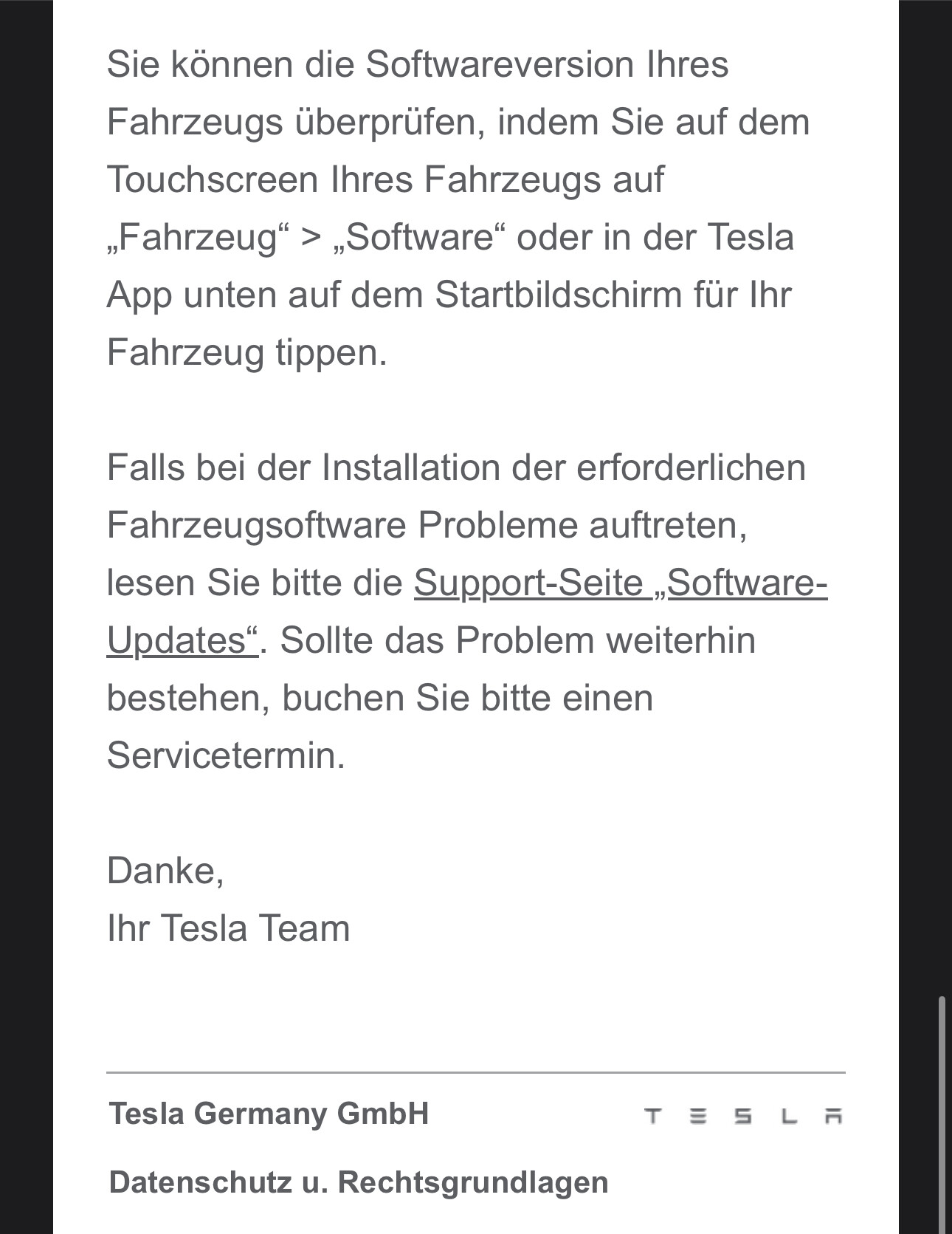

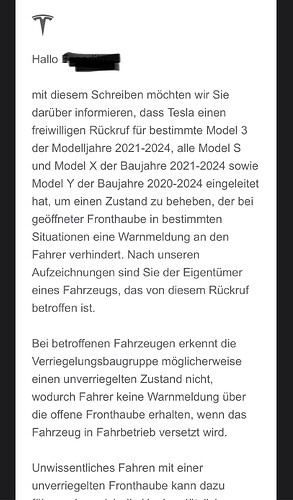

Schau mal hier am 18.8.24 hat diese Mail von Tesla die Runde gemacht …

https://www.tesla.com/de_AT/support/recall-unintended-front-hood-opening
Rückruf Suche: https://service.tesla.com/en-US/vin-recall-search
