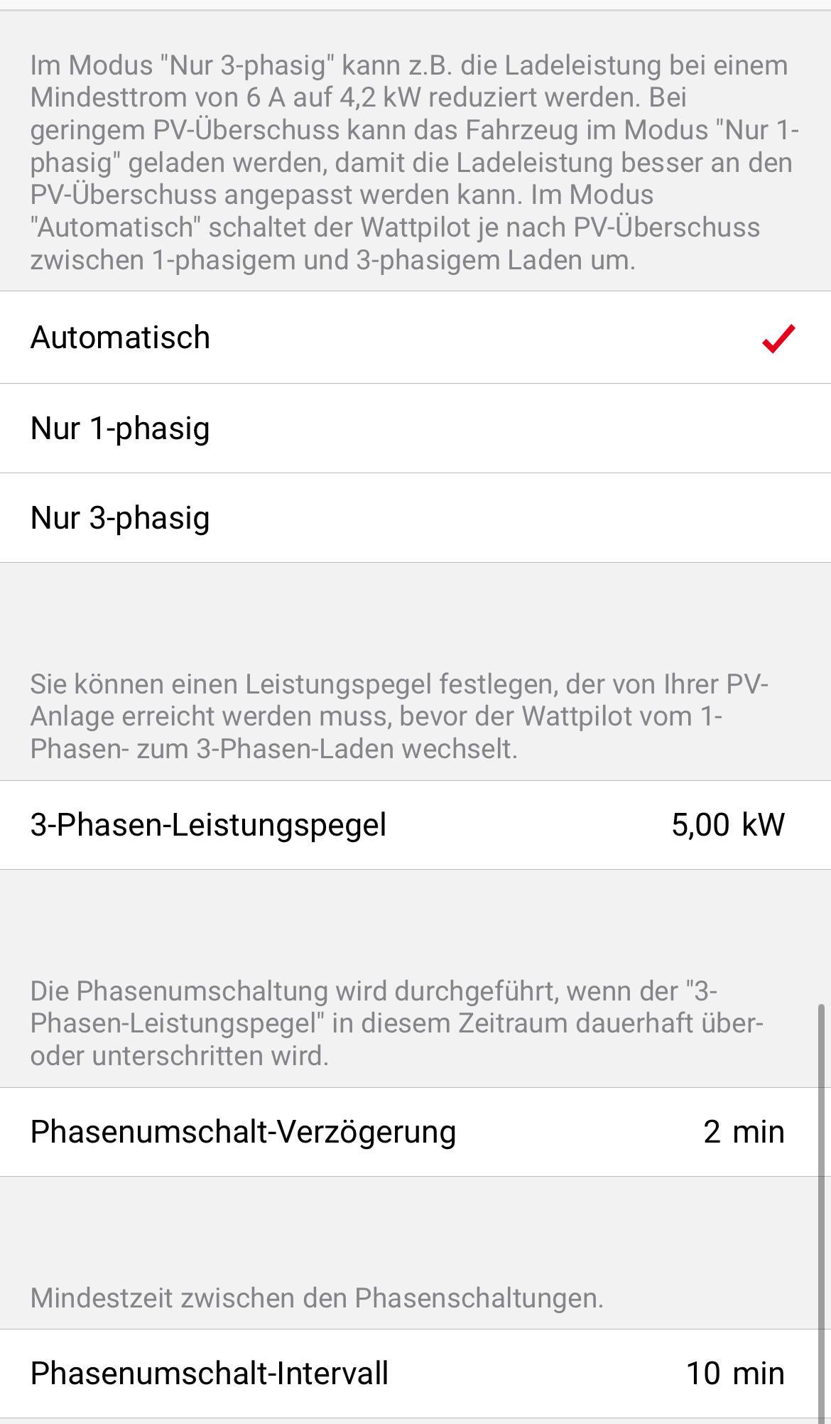

War das zufällig beim PV-Überschuss-Laden? Hatte mich (nach dem Update des WattPilot auf 40.x) auch gewundert, warum bei strahlenden Sonnenschein nur einphasig geladen wurde und da ist mir dir Einstellung Kostenoptimierung->Fahrzeug->Phasenumschalt-Verzögerung aufgefallen, die bei 10 Minuten lag. Habe das auf 2 Minuten reduziert, so dass die Umschaltung von 1- auf 3-Phasig bei genügend Überschuss zackiger vonstatten geht.
Weiss jetzt nicht, wie das vor dem Update konfiguriert war aber ich meine nicht, dass das immer 10 Minuten gedauert hätte.

10min waren das schon immer, da geht’s darum, dass nicht dauernd umgeschaltet wird und ist deshalb auch sinnvoll.
Klar, aber zwischen „dauernd“ und 10 Minuten liegt ja noch ein bisschen Spielraum. So oder so, kam mir vorher nie so lange vor, aber beobachte das auch nicht täglich. Jedenfalls hat das dreiphasige Laden ohne erneuten Wattpilot-Reset nach dem Update funktioniert.

So ist es bei mir. Er wartet ja eh 2min mit dem Umschalten.
