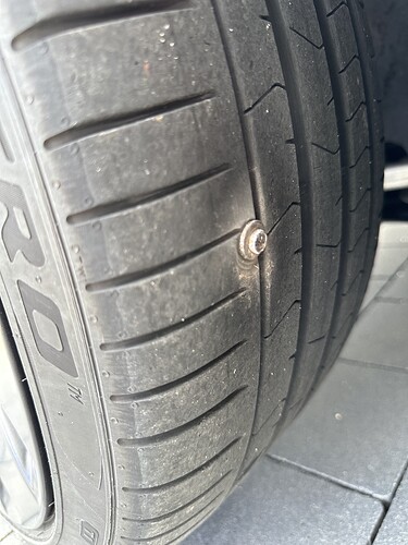

Model y Performance bj 2022
Habe hier eine sechskant Schraube in meinem Reifen vorne links stecken. Kein Luftverlust.
Stecke in meiner Heimat Bayern fest, muss Montag aber wieder zurück in grünheide sein, um Autos zu produzieren :sunglasses:
Habt ihr ein tip für mich ?
Reifen sind dot 4421 und sind 30.000km gelaufen.
Ganze Achse wechseln ?
Vorne links baugleichen Reifen organisieren ?
Wer kann helfen ?

Es gibt Reparatursets für Reifen, da die Wahrscheinlichkeit ziemlich hoch ist, dass bei Herausziehen die Luft aus dem Reifen kommt.
Deshalb auf gar keinen Fall rausziehen und schauen, dass du selbst ein Set organisierst oder jemand findest der es für dich macht. Diese Sets sind bis 210km/h zugelassen und halten sehr gut. Ich fahre damit bereits auch seit einigen Tausend Kilometern hinten rechts.
Es gibt extra Tutorials für diese Sets auf YouTube und sind recht einfach anzuwenden.
Ansonsten Reifen organisieren. Auf gut Glück mit dem Reifen nach Hause fahren würde Ich nicht.
Ich würde die Schraube drin lassen und damit nach GH fahren (vielleicht eher gemütlich mit 120 als 160+). Dort würde ich mir dann am Montag einen guten Reifenhändler suchen und ihn professionell flicken lassen. Er sagt dir auch, ob es geht und Sinn macht.
Falls du doch tauschen willst/musst kannst du ihn auch gleich fragen, ob einen Reifen oder Achse. Bei der Laufleistung tendiere ich aber zur Achse.
Edit: Die Aussage gilt natürlich nur, so lange der Reifen keine Luft verliert.

Schraube raus, Gummi einkleben, aufpumpen, weiter wäre das damit. Simpel und stressfrei.
Wenn gar nichts geht, erst mal fahren, langsam (nicht 120), sofern kein Druckverlust da ist.
Flüssiges Reifendicht wirkt nur begrenzt wenn Akustikschaum im Reifen ist und auch nur wenn die Schraube drin bleibt. Das Loch ist sonst zu groß für Reifendichtmittel.
Und das flüssige Zeug killt evtl. den Drucksensor.
Die Schraube kenne ich von hier
Und auch aus eigener Erfahrung
Etwas genauer, wo in Bayern, wäre vielleicht hilfreich :wink:
Schraube drin lassen zum nächsten Pneu service fahren, der vulkanisiert die schadenstelle , hatte das gleiche auch einmal oder adac in de Schweiz TCS anrufen keine Panik alles gute Roli
