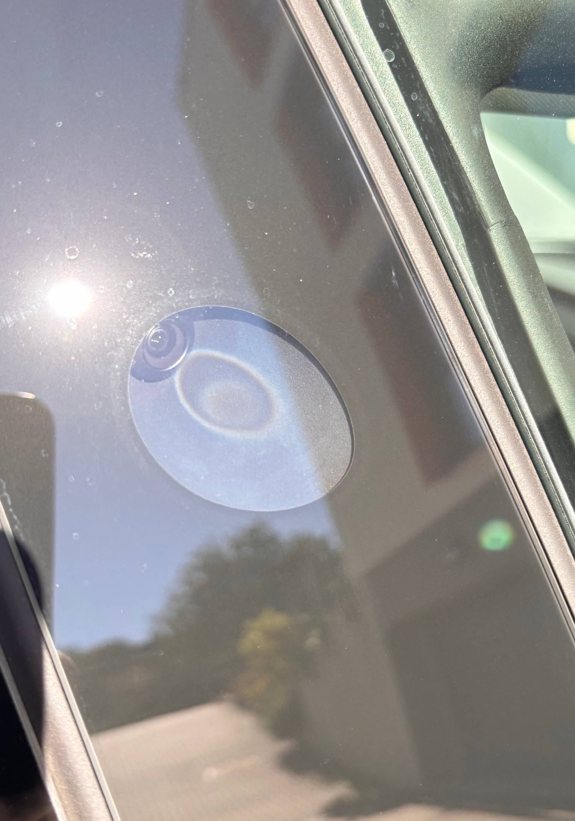

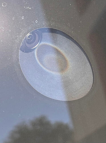

Meiner wurde 06-2026 ausgeliefert und mir ist heute auch ein seltsamer Fleck aufgefallen. Allerdings war das nur direkt in der Sonne sichtbar - sobald das Auto mit dieser Seite im Schatten steht, sieht man da nichts mehr.
Ich hänge mal 2 Fotos an - auf dem einem sieht man auch die Spiegelung der Sonne gut.
Könnte es sich vielleicht um eine Beschichtung handeln, damit das Glas an der Stelle nicht so schnell beschlägt oder die Kamera nicht so geblendet wird?
Bei einigen wurde die Abdeckung getauscht - die Frage ist, ob der Fleck weg ist, oder ob man ihn zufällig nicht mehr sieht, weil die Umgebungsbedingungen nicht passen…
Ist das nicht eine Reflektion von der Linse?

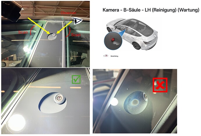

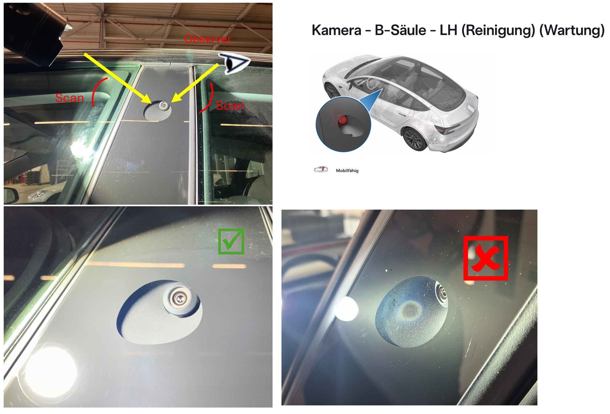

In der Service Anleitung von Tesla ist auch genau beschrieben das diese „Flecken“ nicht in Ordnung sind und das Glas gereinigt werden muss. Laut Anleitung ist das auch eine schnelle Sache.

Leider sind diese Flecken keine Reflektionen. Ich habe es Auch mit einem mehreren anderen Model 3 verglichen. Tesla schreib in seinem Service Handbuch auch das diese Flecken entfernt werden sollen. Ich gehe davon aus das sie so wie bei der Frontkamera entstehen.
Wenn es kein Neuwagen wäre, würd ich es auch schnell selber reinigen. Es sind nur 2 Schrauben + Kamera.
Okay, das Bild ist eindeutig…dann ist das Thema also auch bekannt. Klar, würde ich während der Garantie auch nicht selbst machen.
Ist nur merkwürdig, dass das gerade bei den aktuellen Schiffsladungen so häufig auftritt…das war jetzt jahrelang kein häufig auftretendes Phänomen.
An welcher Stelle im Servicehandbuch ist denn diese Beschreibung zu finden?
Camera - B-Pillar - LH (Clean) (Maintenance)
