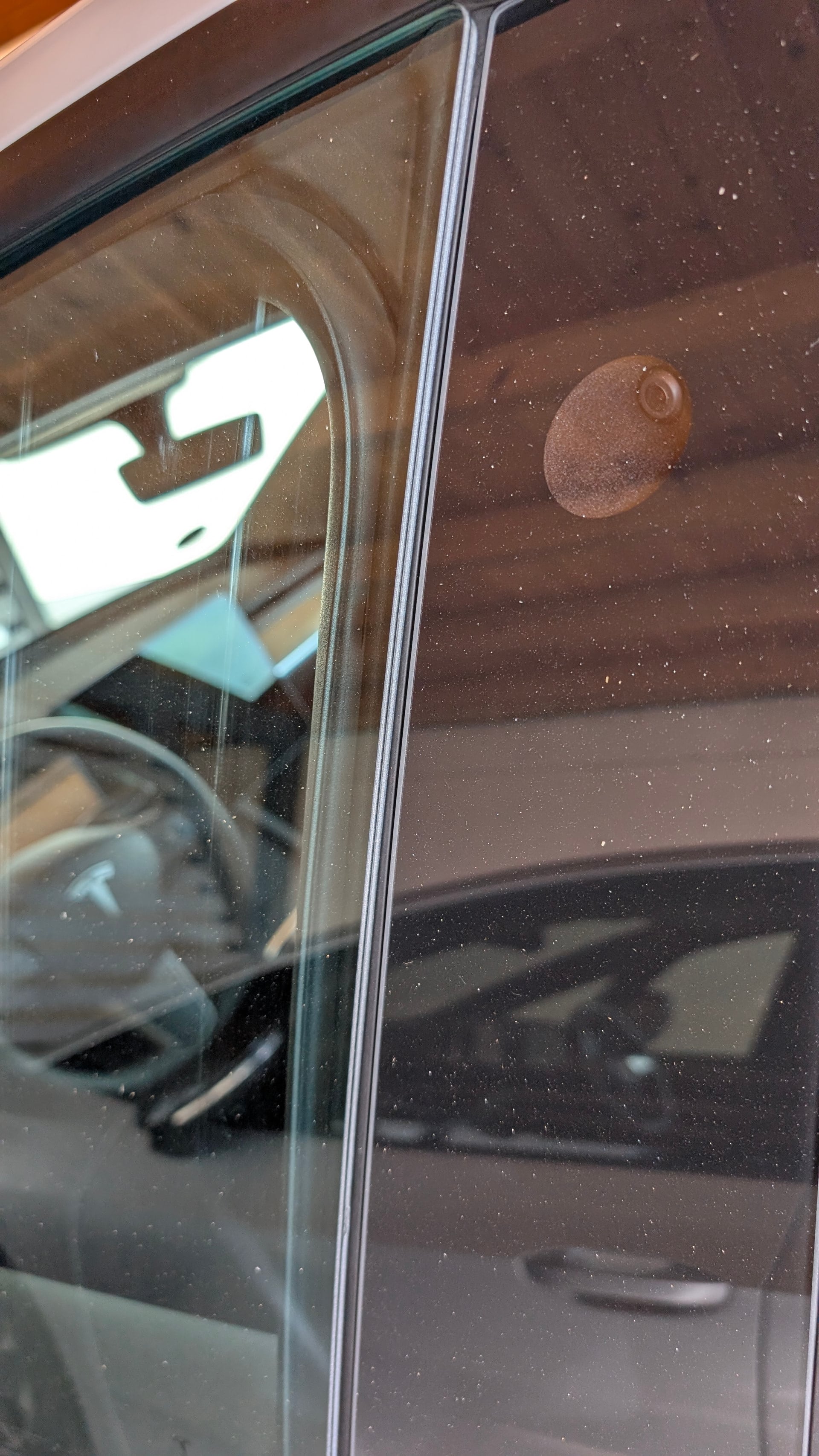

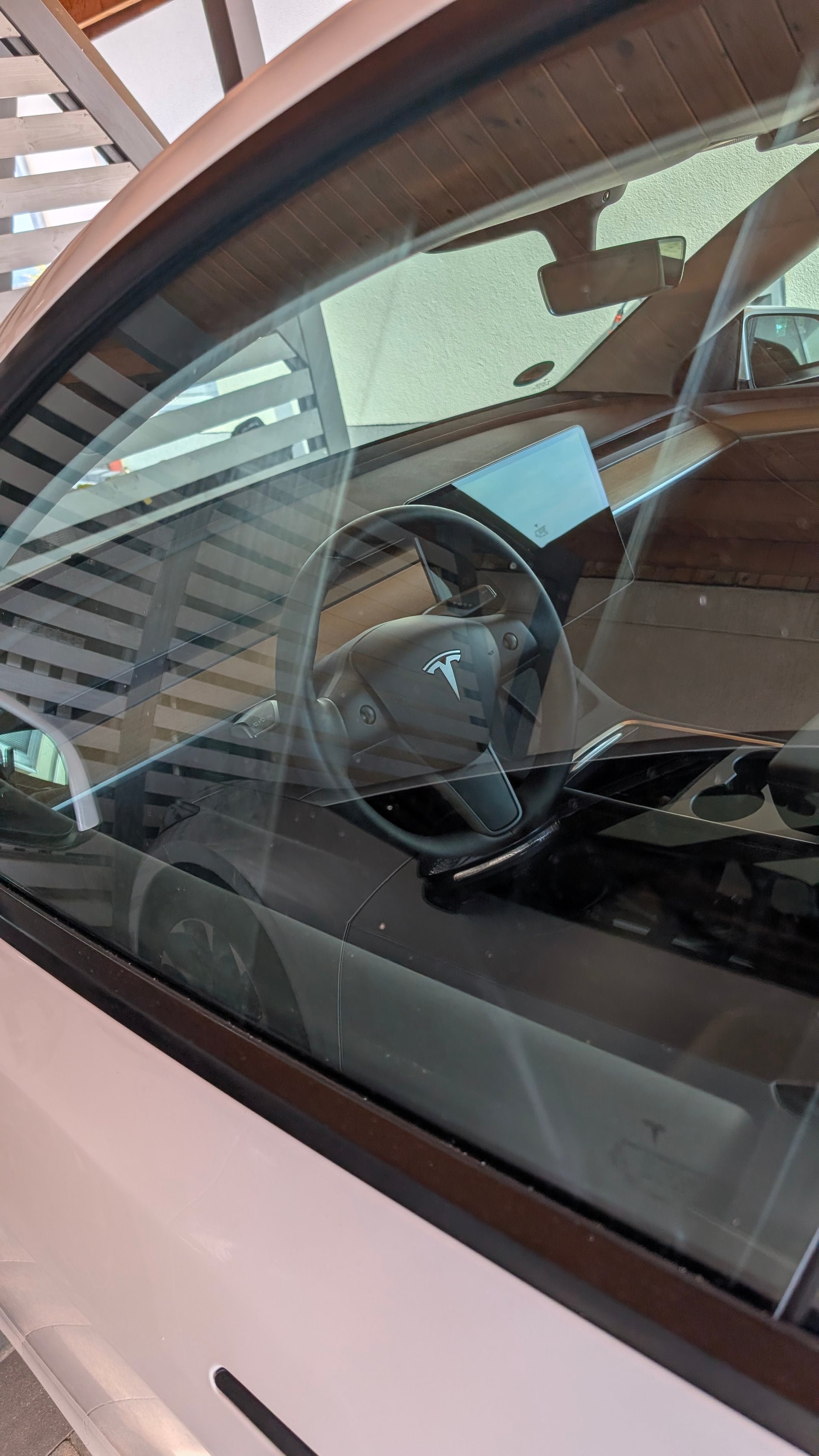

Fensterscheibe linke Seite steht weiter raus
ich hatte mich schon immer über die Schlieren an der linken Seitenscheibe gewundert die ich nach dem Waschen hatte sobald ich das Fenster runter und wieder hoch fahre. Anscheinend sammelt sich Dreck/Feuchtigkeit unterhalb der Abdichtgummis. Heute ist mit aufgefallen, dass die Scheibe auch weiter raus steht als auf der rechten Seite. Ob es einen Zusammenhang gibt weiß ich nicht.
Kennt jemand das Problem, dass eine der vorderen Scheiben weiter raussteht als die andere? Ich hoffe man kann es auf den Bildern erkennen.
Gruß Marco
Das Problem hatten wir an unserem MY 05/23 auch. Wurde im SeC auf Garantie gerichtet. Hatten dort sowieso einen Termin wegen Computer.
Zudem war die Scheibe deutlich zu dicht an der Heckseitenscheibe. Das Problem trat irgendwann von jetzt auf gleich auf.
