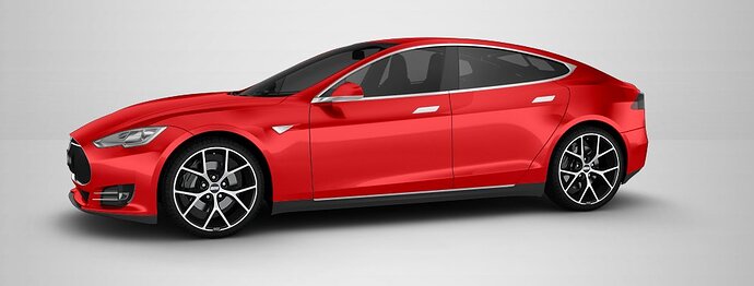

Auf dem bild am fahrzeug ist es aber eher eine 21 oder 22" felge
Stimmt, aber der Konfigurator bei BBS macht’s nunmal so (ist nur 'ne Screencopy). Die Farbe des MS stimmt ja so auch nicht.
Bekomme ich nächste Woche… Die sind im Moment rar, BBS kann nicht liefern, aber einige Höndler haben sie.
Ging mir eher darum das einige anbieter mit solchen bildern die kunden locken, das die felge so wuchtig und schön passend zum auto passt.
Was ja nicht so ist

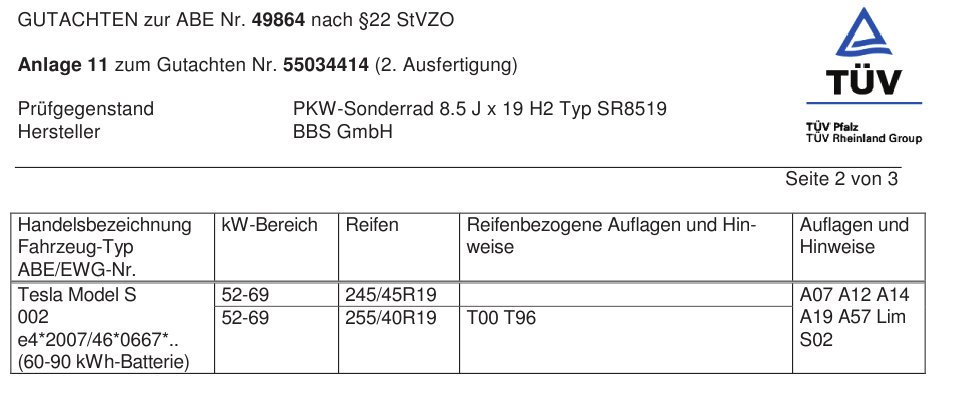

Es gibt für diese Felge (Typ SR026) schon seit 27.11.2015 ein neues Gutachten:
Dort ist auch die Auflagen A57 vermerkt:
A57 Diese Rad/Reifen-Kombination(en) ist (sind) zulässig an Fahrzeugausführungen mit Front bzw. Heck-Antrieb und Allradantrieb (z.B. 2WD, 4WD, Quattro, Syncro, 4-Matic, 4x4, u. ä.)
Außerdem hat mein 85D im Fahrzeugschein 67kW stehen, d.h. es liegt genau in dem Bereich des Gutachtens (52-69kW).
Sollte also alles passen. :smiley:

Wie ein paar Seiten vorher geschrieben hat BBS auf meinem P85D die Gutachten für D Modelle erweitern lassen. Dort wurde festgestellt das die D Modelle von der Aufhängung, Radläufe usw. „nahezu identisch“ sind, somit passen alle Felgen die ein Gutachten für die Hecktriebler haben auch auf die D Modelle.
Allerdings ist im Gutachen vom 10. Februar, welches man auf der BBS Seite runterladen kann, immer noch der ominöse Vermerk „A58“ drin. D.h. das Gutachten gälte weiterhin nicht für die D-Modelle?
VG, Tommy
Hallo Thommy,
welche Felge meinst du? Die BBS SR (Gutachten SR0026), über die wir uns gerade unterhalten, hat nur A57 drin stehen, d.h. die D-Modelle sind auch abgedeckt.
