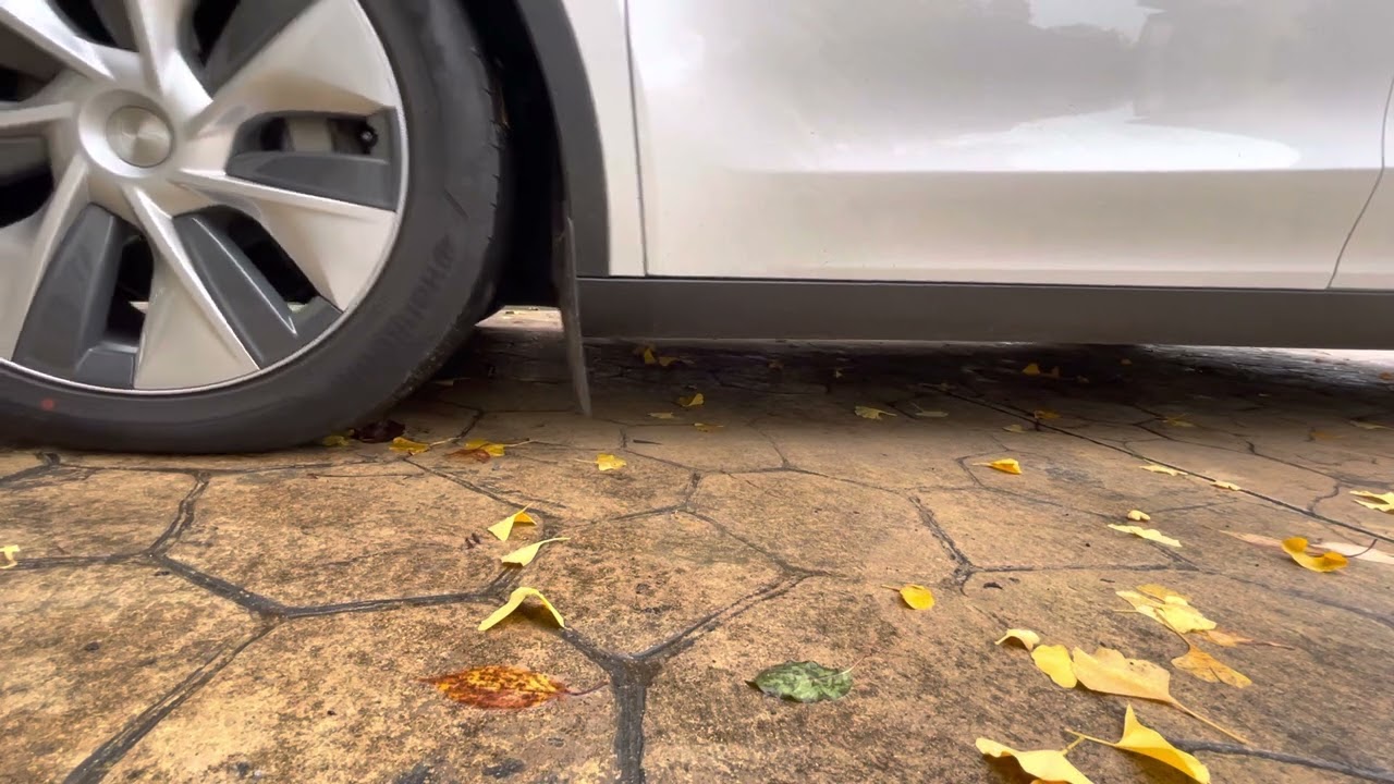

Eigentlich hatte ich heute nur umgepackt und beim einfahren über die garagenschwelle etwas gehört.
Und nun klingst nach 1x um den Block so….
Knarzt gruselig.
Kennt das wer?! Irgendwo hatte ich da mal was schon in nem YT Kanal gesehen…, nur wo und wer…
War was mit Korrosion beim federbein oder Dämpfer… glaube ich zu erinnern.
Irgend eine Idee?!

Werde morgen links hochbockend, es knarzt halt auch die Bremse, richtig, aber auch beim anrollen ohne brems Knallt es einmal…
Kommt aus heiterem Himmel….
Wenn ich nicht nen Fremdkörper oder Stein finde muss es untersucht werden.
SC hat’s Video bekommen. Mal sehen.

Nicht s zu finden, möglicherweise Bremsbeläge mit spiel, Geräusch (knack) jetzt weg.
Nach dem schmieren werd ich mal probieren, Mechaniker nach gerade Räder runter…
So, mach 1,5 h erledigt. Geräusch ist weg.
Probefahrt durchgeführt → Kein klappern im SC hörbar. Kunde hat ein Video von Geräusch → Bremsbeläge vorne
