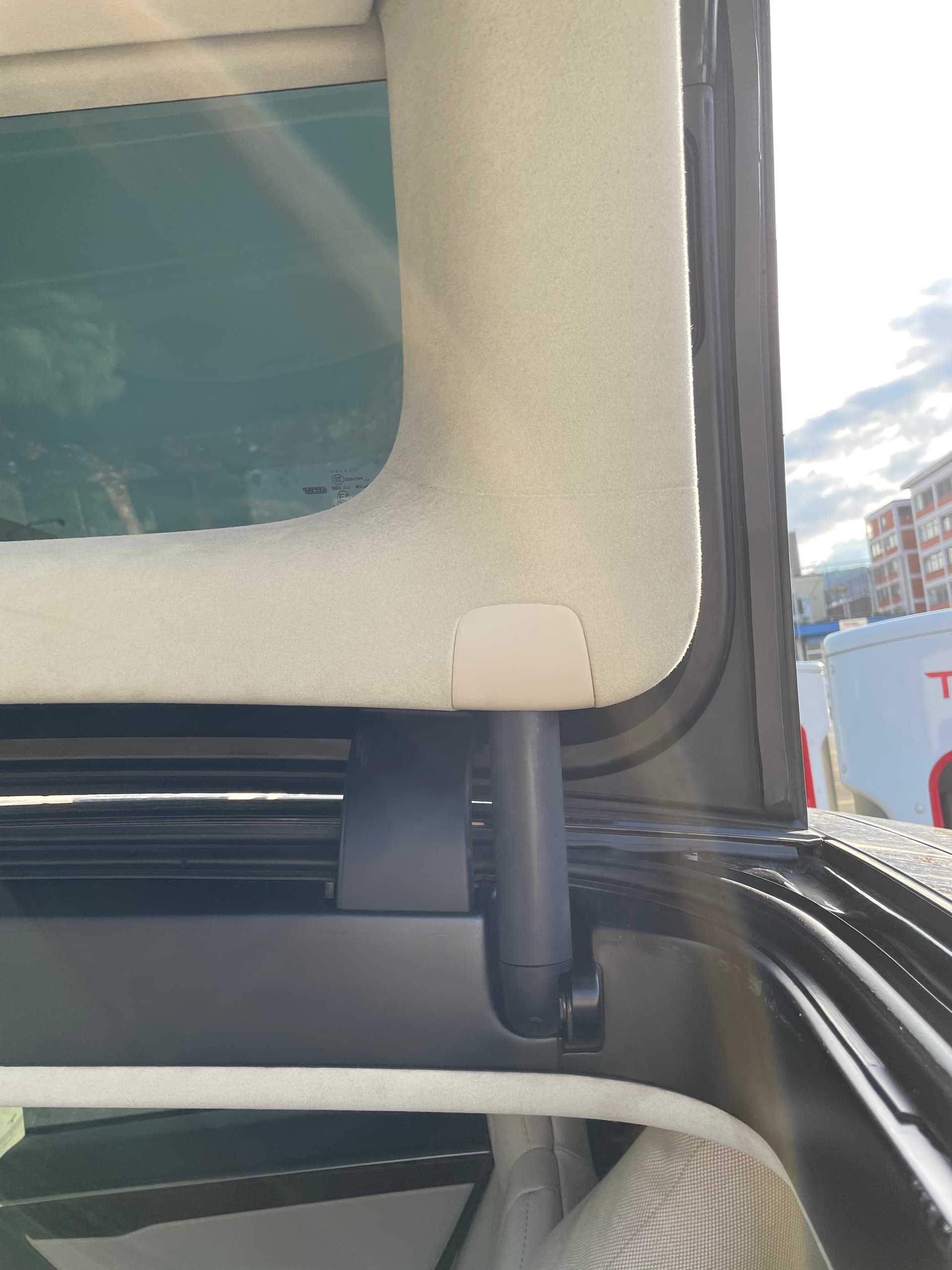

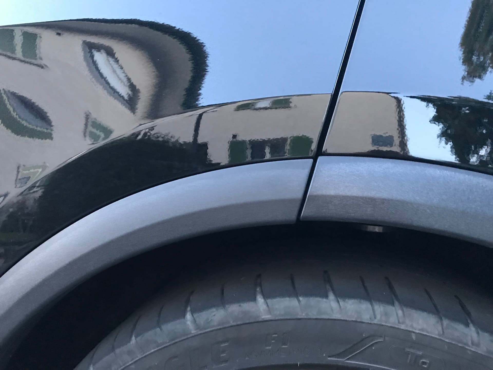

Hatte jemand von euch schon einmal ein Problem mit den Falcon Doors beim Model X, bei dem die Tür leicht nach unten hängt?
Bei mir ist es so, dass die Tür nicht mehr sauber ausgerichtet ist und die Dichtung bereits die Scheibe berührt.

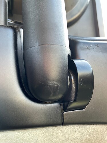

Was mir aufgefallen ist: Der Aktuator beziehungsweise Dämpfer sitzt sichtbar zu weit unten und schleift minimal. Für mich sieht es so aus, als hätte sich der Halter bzw. der Befestigungspunkt an der Karosserie leicht verschoben.
Die Funktion an sich ist noch gegeben, aber die Geometrie stimmt nicht mehr und ich möchte vermeiden, dass es schlimmer wird.

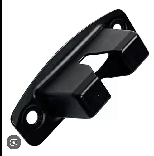

Hi, schau mal am Schloss an der Tür, dort ist ein Gußteil drübergebaut.
Wenn das kaputt ist dann hängt die Tür auch leicht, war bei mir zumindest so.
Kostet ungefähr 25.- bei Tesla.
