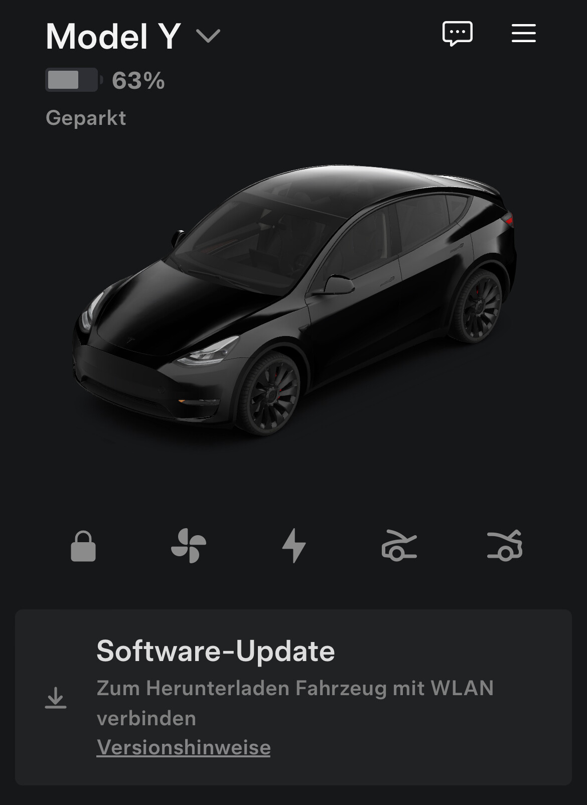

Ich glaube ich weiß was du meinst und lese es so raus, als würden einige „etablierte“ Tesla-Fahrer es nicht nachvollziehen können. Habe mein MYP auch letzten Freitag abgeholt und habe die gleich Version wie du.
Bei mir in der App sieht es so aus:
Die Formulierung in der App ist glaub ich einfach etwas missverständlich. Ich habe es auch erst so gelesen, als müsst ich mich mit WLAN verbinden um ein Update herunterzuladen, im Auto selbst wird aber auch kein Update angezeigt bzw. gesagt, es wäre kein Update verfügbar. Ist denke ich alles normal. Gibt ja genügend Threads über das Software-Update-Thema, übers Wochenende wird idR eh nichts zugeteilt und ansonsten passiert es, ohne dass man es auch nur irgendwie beeinflussen kann. Einfach abwarten.

Unglücklich daran ist, dass es im Auto selbst nicht sauber signalisiert wird, wenn es sich um ein Karten- oder Spieleupdate handelt.
Der Bug mit der Software-Update Anzeige scheint auch bei der Auslieferungssoftware zu bestehen.
Der Tesla möchte das Kartenupdate herunter laden und das dauert. Einfach im Wlan stehen lassen und wenn das Kartenupdate gezogen ist, verschwindet die „Software-Update“ Anzeige wieder. Dieser Bug wurde hier Wochenlang durchgekaut und scheint aktuell bei Neufahrzeugen drin zu sein…
