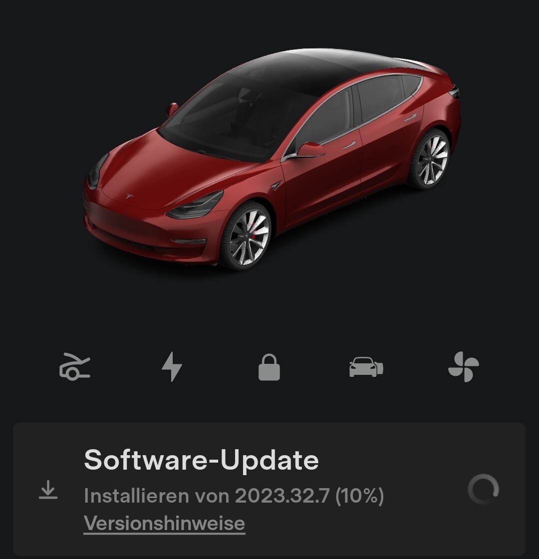

2023.32.7 wird installiert
@F-O-X
@Aeolus
muss wohl heißen: 2023.32.6
