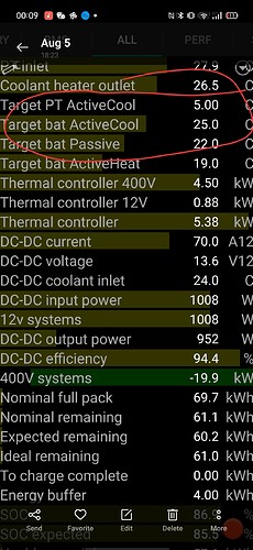

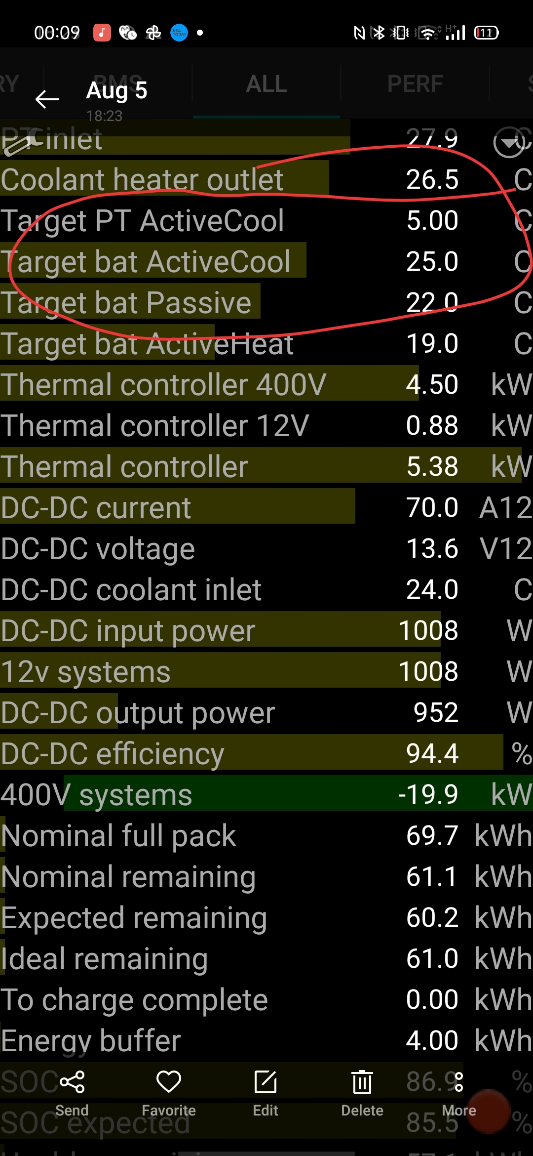

Das Problem besteht bei mir nach dem Update weiterhin, getestet in einer relativ kühlen Tiefgarage. Ich vermute es hängt mit den niedrigeren Zieltemperatur werten zusammen, je höher der SOC desto kühler der Zielwert. Hier ein Screenshot bei ca 82%, Zielwert 25°C. Kein Wunder daß die Klimaanlage so zu arbeiten hat. Der Akku heitzt sich auch bei AC laden über 30°C auf.
Anhand des hohen Verbrauch bei „12v Systems“ kann man sich vorstellen wie stark der Lüfter pustet.
Das kann doch eigentlich nur ein Bug sein. Wie soll man bei Aussentemperaturen von 30 Grad die Batterie ab 22 Grad passiv runterkühlen?
Ich habe bei meinem auch weiterhin das Problem mit der 24er Firmware. Konnte beobachten, dass das Kühlmittel der Klima zeitweise 130 Grad heiß war, weil die Kondensatoren durch die geschlossenen Klappen nicht ordentlich gekühlt werden.
Wer sagt denn, dass dies passiv geschehen soll?
Ich höre bei meinem Model S bei der aktuellen Witterung des öfteren etwas Laufen unter der vorderen Haube. Tagsüber sinkt die angezeigte Restreichweite auch stärker ab als sonst. Zum Vampir Verlust kommt damit dann noch der Akku-Klimatisierungsverlust dazu.
Meines Erachtens besagt der Screenshot, dass die Batterie im Fahrbetrieb ab 22 Grad Zelltemperatur passiv und ab 25 Grad Zelltemperatur aktiv gekühlt werden soll.
Warum sollte das nur „während des Fahrbetriebs“ gelten?
Lässt sich natürlich nicht anhand des Screenshots ableiten, hier habe ich meine Erfahrung mit einfließen lassen. Mein Tesla kühlt den Akku egal ob per Lüfter oder mit Klima im Stand nur während eines Ladevorgangs, aber nicht mit abgestecktem Kabel.
Derzeit kann es aber passieren, dass ich an einem warmen Tag ins Auto einsteige, losfahre, und die Lüfter beginnen sofort zu laufen.
Auch im Winter ist es ja so, dass das Fahrzeug im Standby den Akku nicht ständig aufheizt, sondern nur im Fahrzustand.
Ich kann natürlich zum Teil auch nur mutmaßen, wie das ganze funktioniert.
Bin mir aber sehr sicher, dass Tesla hier was verändert hat und diese Änderungen Einfluss auf die Leistungsfähigkeit der Klimaanlage haben. Ob die Änderungen so beabsichtigt waren oder ein Tesla-Bug sind, bleibt abzuwarten. Ich hoffe, dass in einer der nächsten Updates das alte Verhalten wiederhergestellt wird.

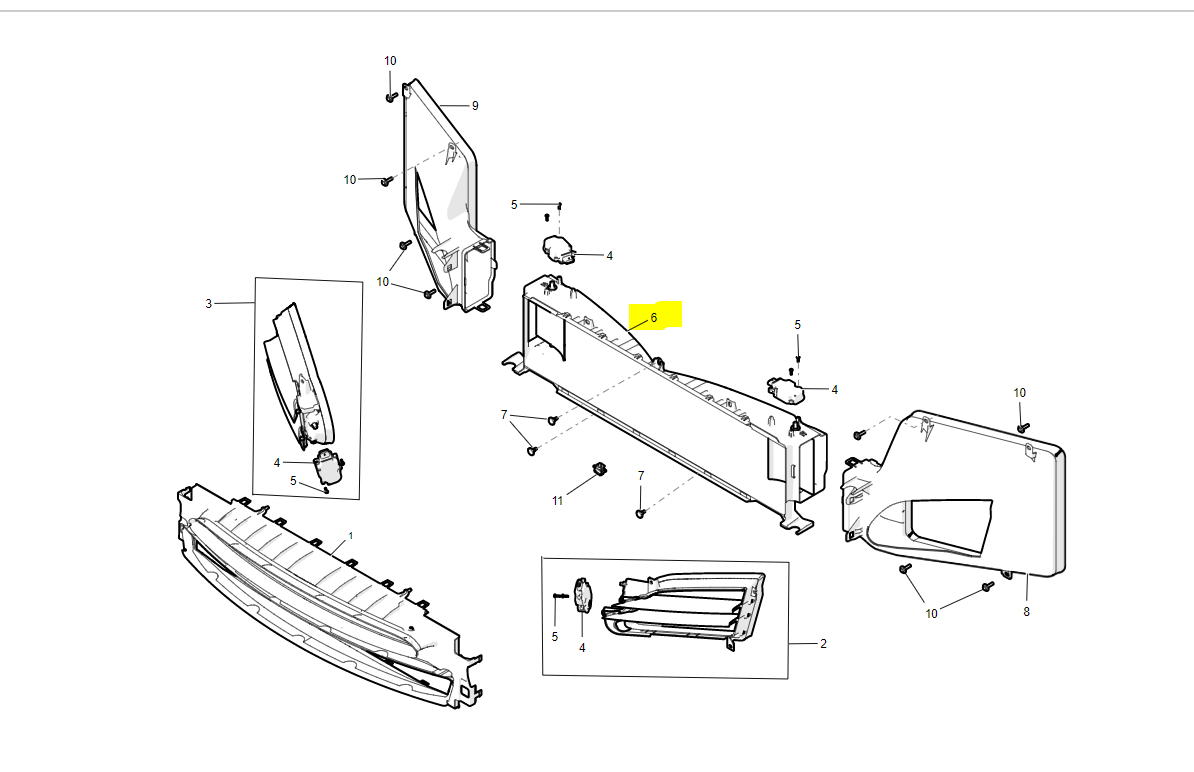

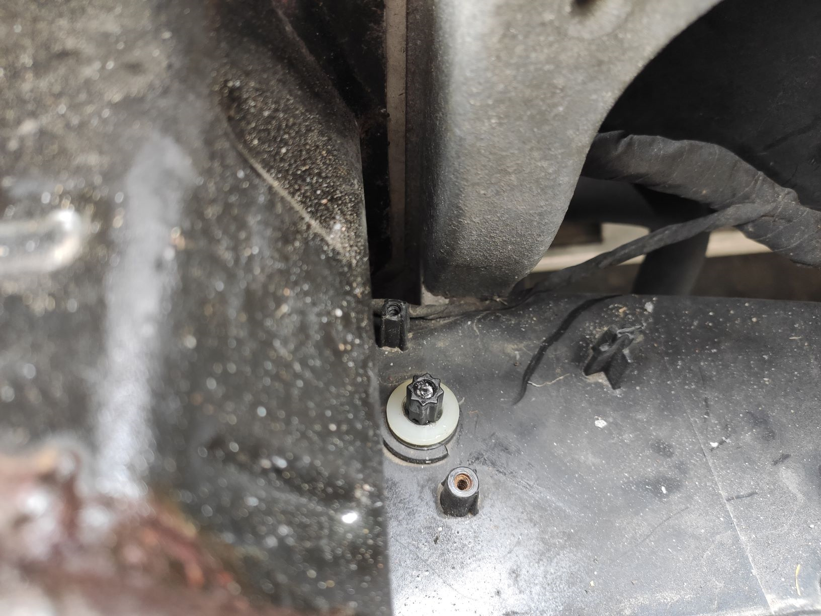

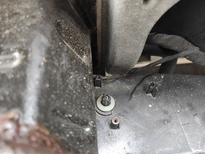

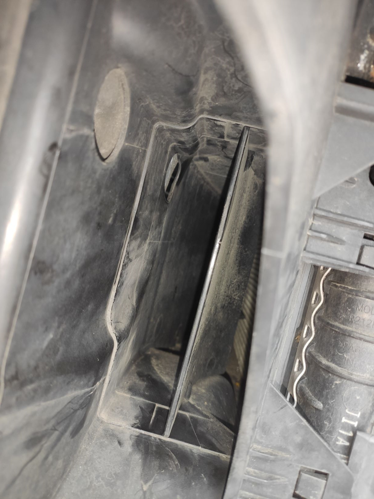

Nachdem ich bei meiner letzten Langstreckenfahrt am Donnerstag massive Kühlungsprobleme während der Fahrt und am SuC hatte, habe ich dann gestern mal die Front meines S85 Pre-FL auseinander genommen und mir alle Louver angeschaut.
Da gibt es neben den beiden von außen sichtbaren Louver links und rechts noch zwei innenliegende, die man nicht sieht (Position 6 mit zwei Stellmotoren).
Meine äußeren Louver funktionieren einwandfrei.
Nur die inneren Louver sind beide (wieder mal) defekt. Damit hätte ich nicht gerechnet, da man diese bereits nach Ablauf der Garantie vor einigen Jahren schon mal kostenpflichtig getauscht hatte.

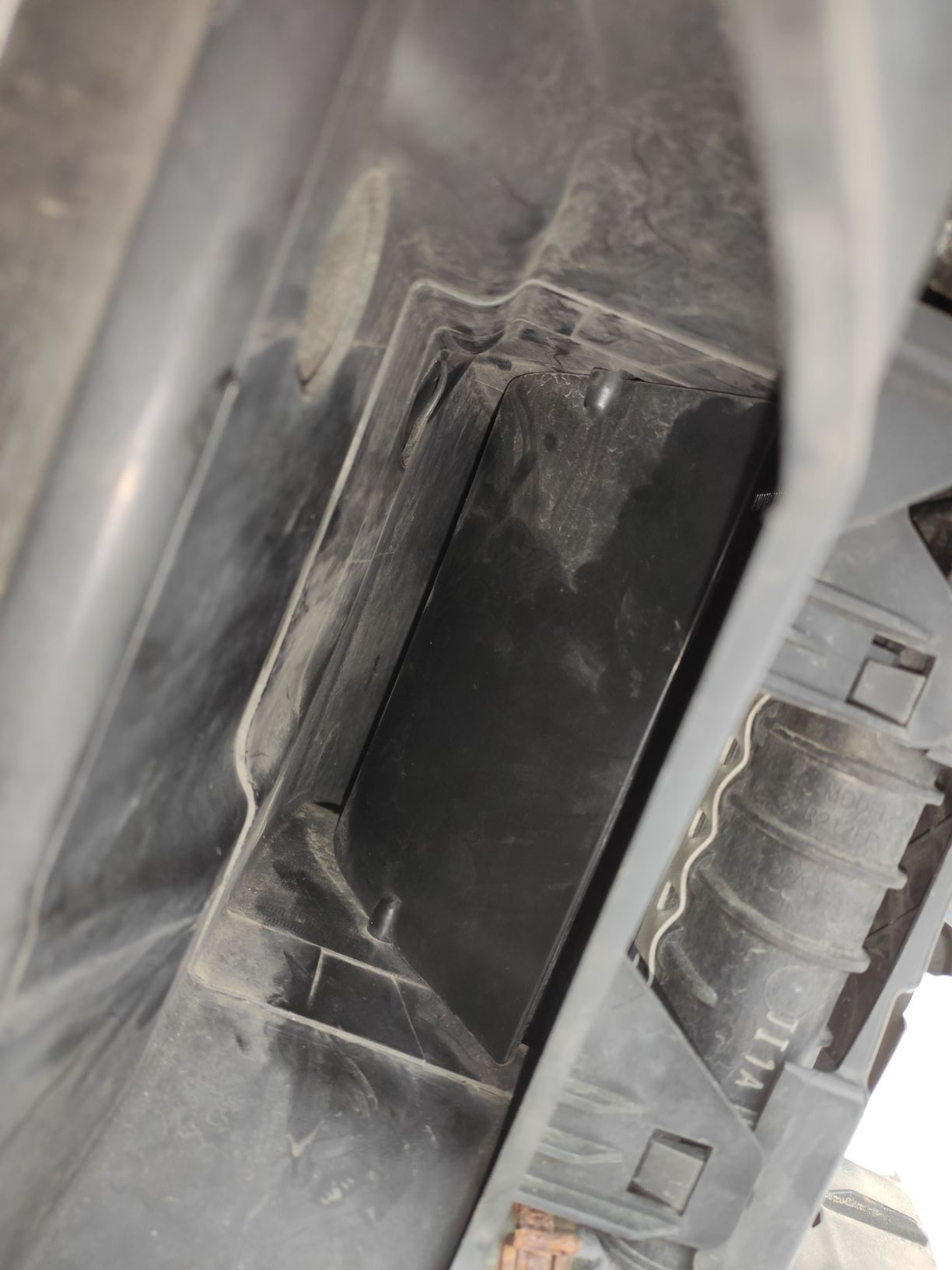

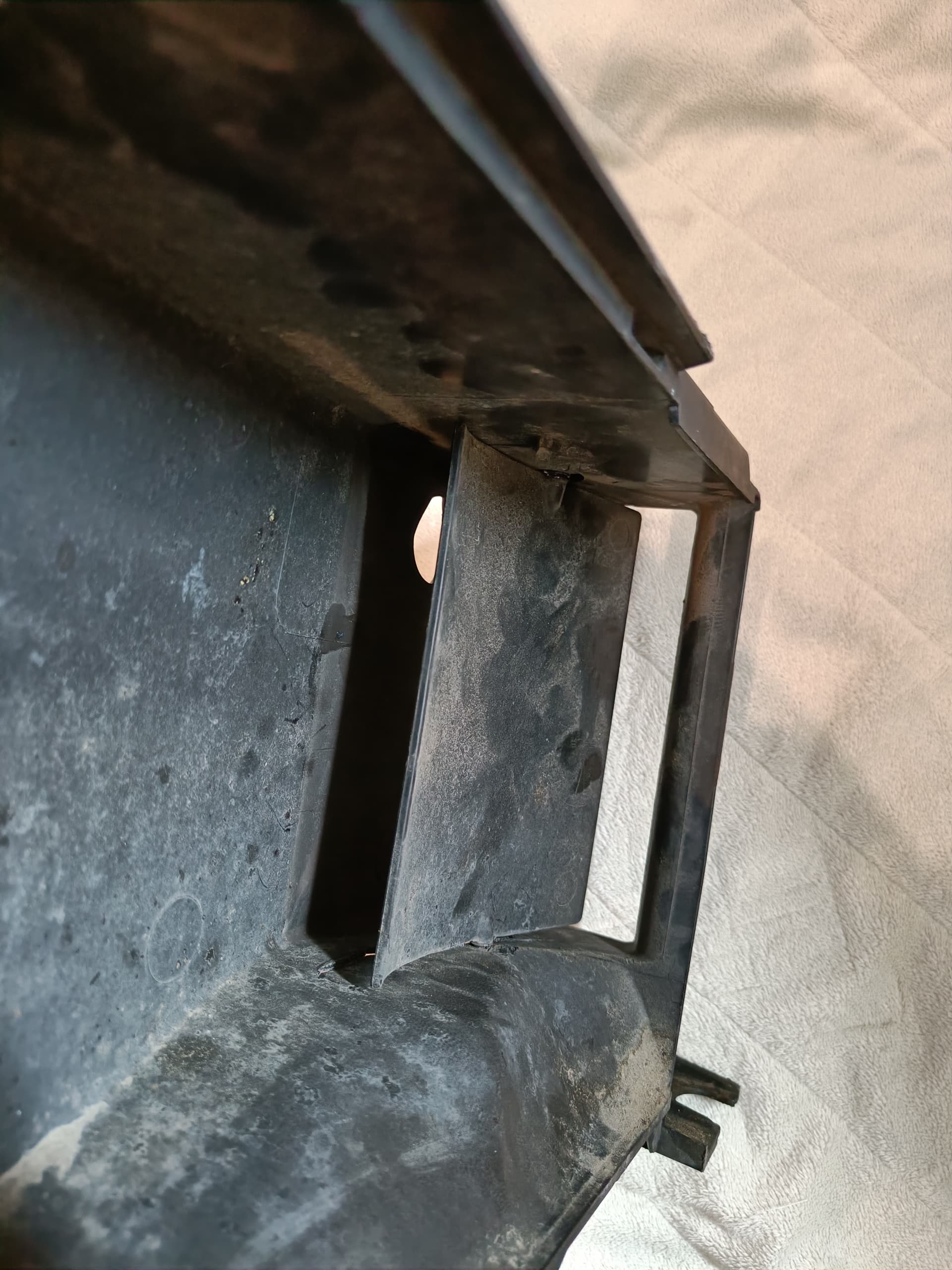

Die inneren Klappen leiten bei Bedarf aus dem immer offenen mittigen Lufteinlass Luft zu den Klimakondensatoren links und rechts bzw. schließen die Luftzufuhr wieder, wenn die äußeren Louver geöffnet sind.
Stellung a)
Stellung b)

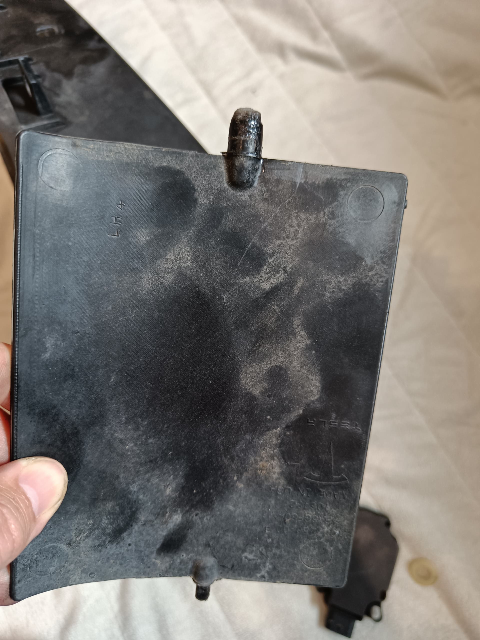

Verbessert wurde bei den Teilen jedoch offenbar rein gar nichts. Was bei einem Preis für das Plastikteil von 360 EUR + Arbeitszeit schon frech ist.

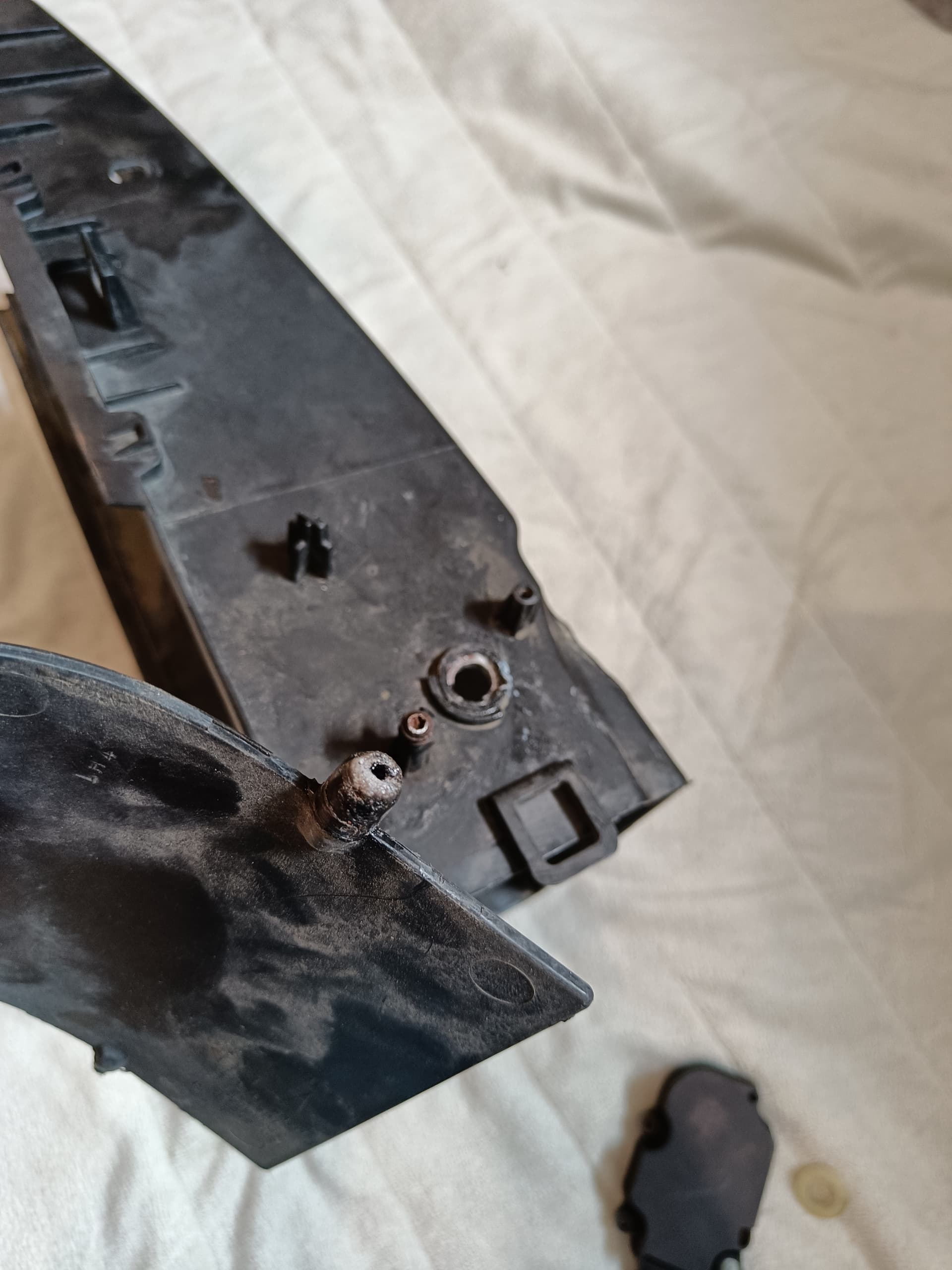

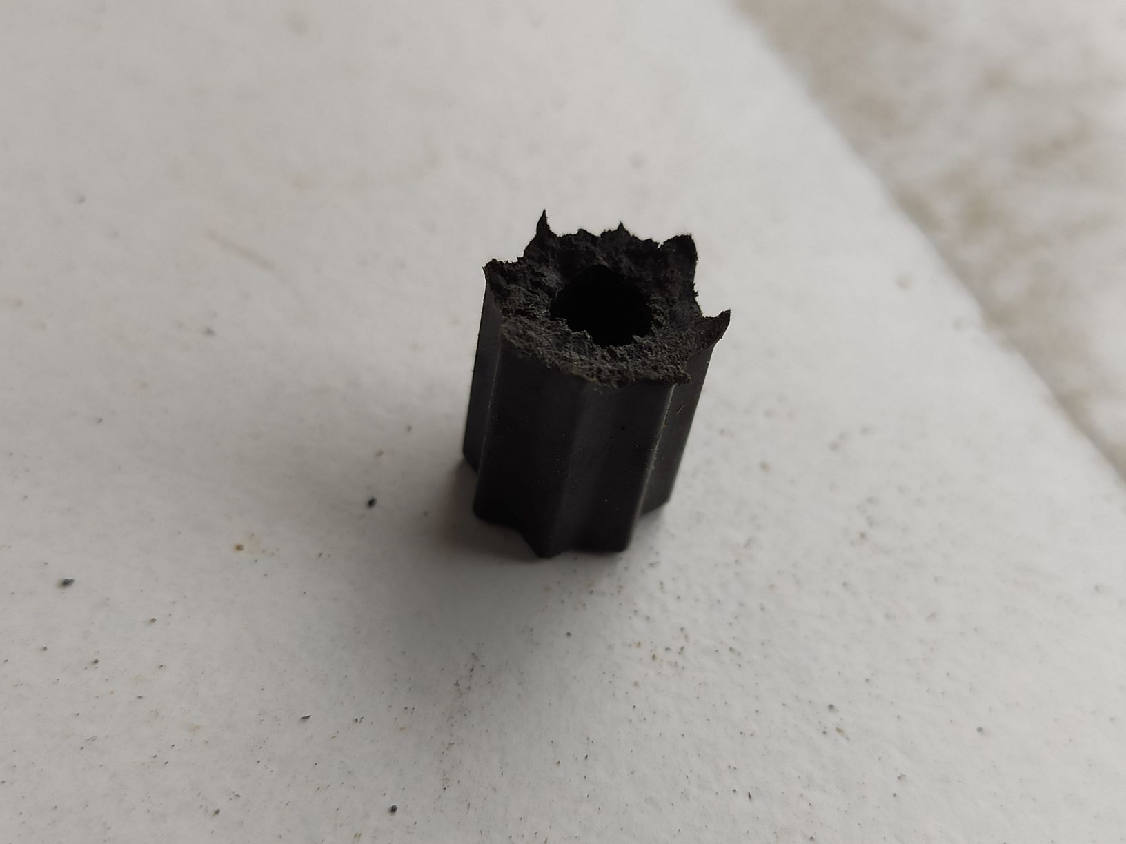

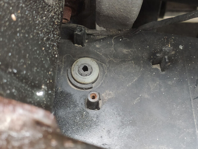

Die Stellmotoren drehen jeweils an einer (hohlen) Plastikwelle, die dann irgendwann bricht. Wenn man böse wäre, könnte man es auch Sollbruchstelle nennen.
Habe die beiden abgebrochenen Wellen dann mit Hilfe von Schrauben und Kleber sowie Lötkolben repariert und hoffe, dass es noch etwas hält.
Erste Tests im Stand haben ergeben, dass die Temperatur des Kältemittels der Klimaanlage jetzt nur noch max. 90 Grad Celsius erreicht und die Lüfter auch nicht mehr auf vollen Touren arbeiten müssen. Vorher hatte ich über ScanMyTesla schon 130 Grad Kältemitteltemperatur gesehen.
Was ich nicht verstehe ist jedoch, wieso die Steuerung bei sehr hohen Temperaturen nicht wenigstens die funktionsfähigen äußeren Louver geöffnet hat. Selbst am SuC waren bei mir die Klappen zu, obwohl das Fahrzeug aufgrund des überhitzten Kältemittels die Klimaanlage schon deaktivierte.
Ich kann es mir nur so erklären, dass sobald einer der 4 Louver vom System als defekt erkannt wird, gleich die komplette Klappensteuerung nicht mehr zuverlässig funktioniert. Einen Plan B scheint es nicht zu geben.
Bei Kühlproblemen würde ich also empfehlen, erst mal selbst oder seitens Tesla alle Louver überprüfen zu lassen. Tesla hat dafür auch extra einen „Thermal Controller Test“, den sie über die Diagnosetools anstoßen können.

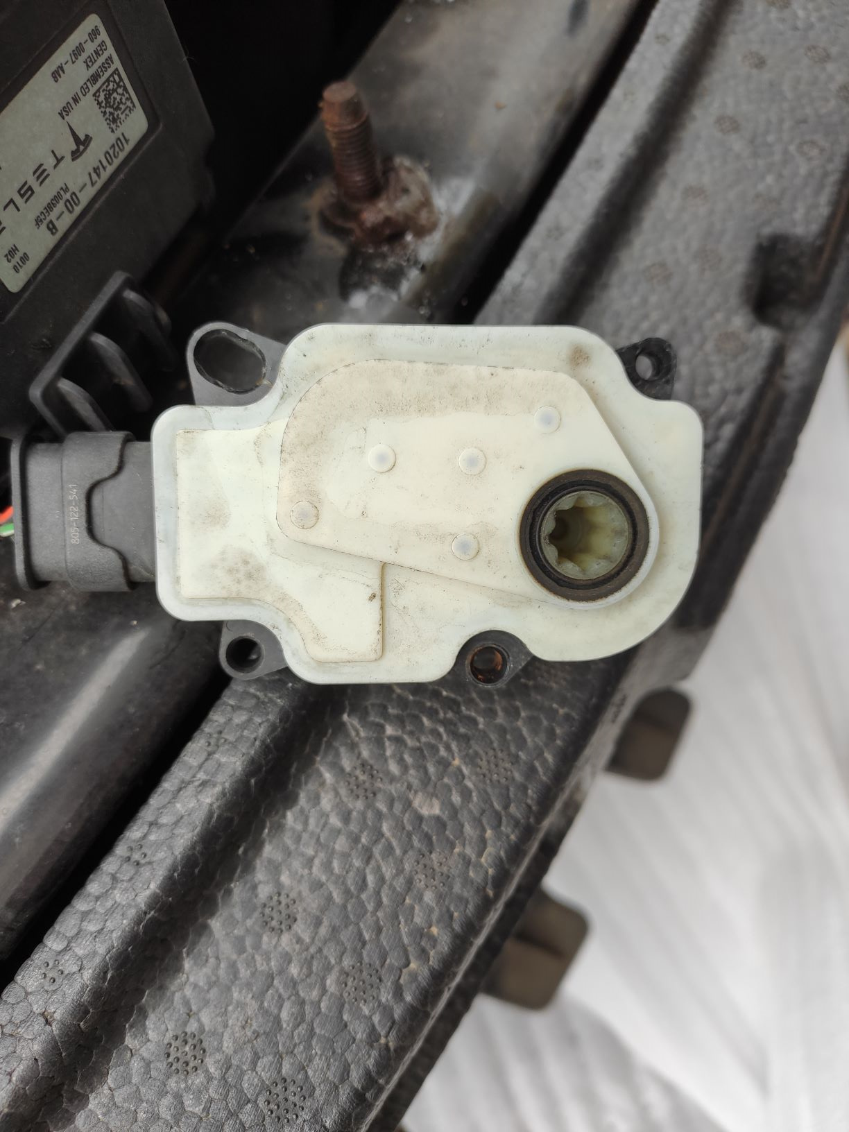

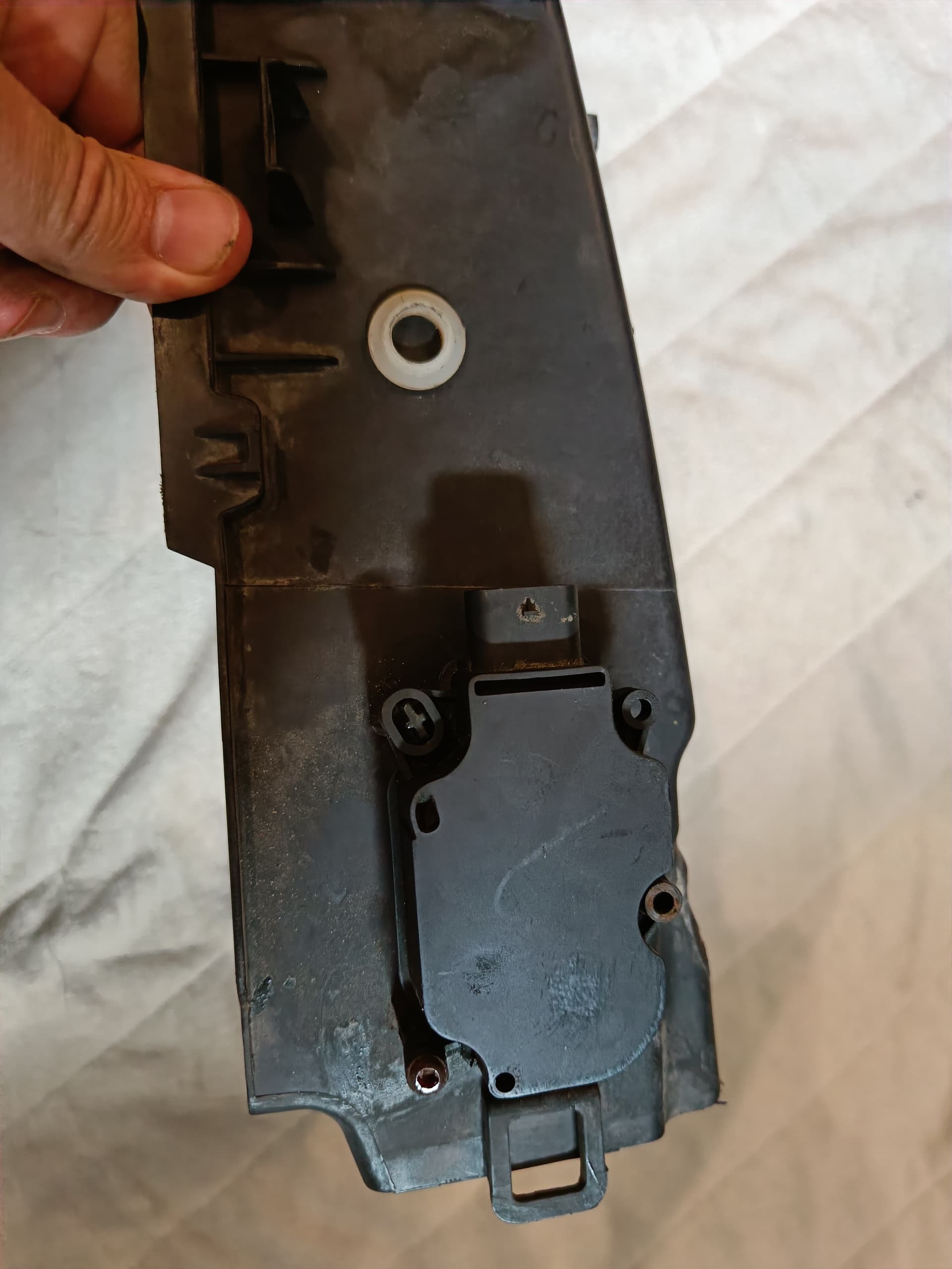

Tinkerer Vor.
Hab mir einen Teil mal mitgeben lassen… der Ausbau der Klappe geht nur mit viel Kraft und sicher nicht immer frei von Zerstörung, daher fraglich, ob man da „einfach“ ein neues Rädchen dranbauen und alles wieder einsetzen kann.
Bilder anbei…

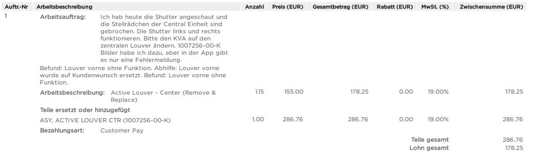

Austausch im Sec Dortmund hat ~554 Euro gekostet:
Danke Uturn für die Bilder und Erklärungen. Glaube das gleiche Problem zu haben. 600€ für ein witziger Plastikteil, das ist kaum zu fassen!
