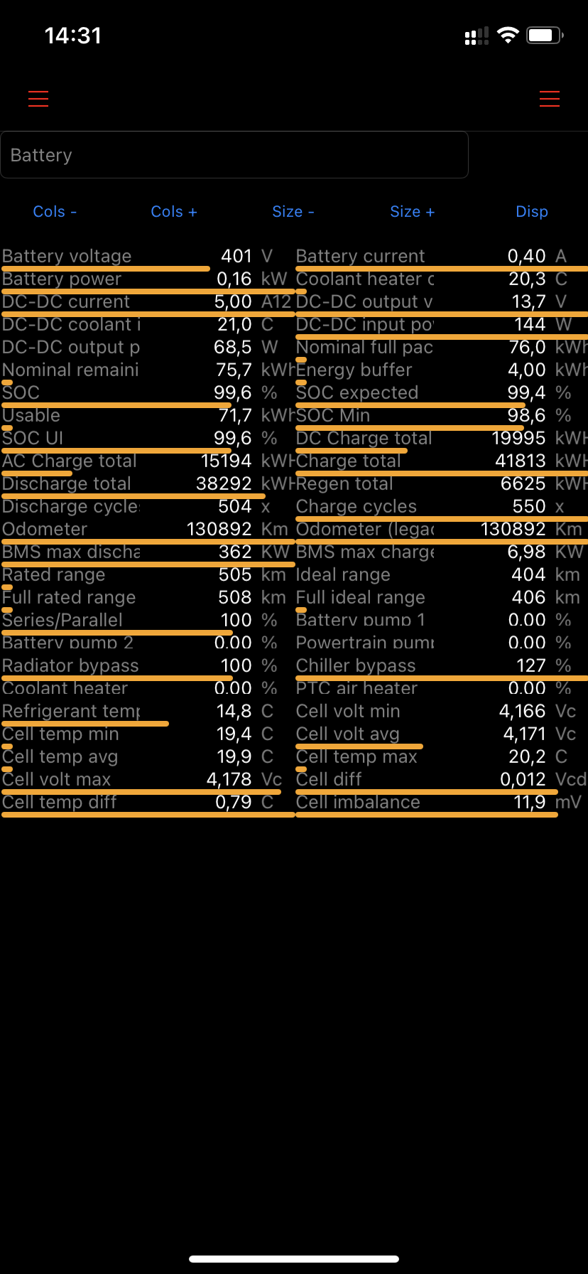

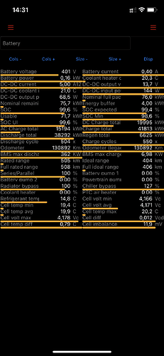

P.S: SmT MS 2016 90D:

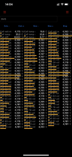

Bei einem 90er -der als sehr robust gilt- ist dennoch nach 9 Jahren mal ein ? zu sehen. Wenn die Spannungswerte wie oben beschrieben bei einer Zelle abfallen wird das nicht mehr lange dauern bis der BMS Fehlerbaum kommt. Verhindern kann man das nicht.
Ich wette wenn der User bei 5% SoC mehrmals hart beschleunigt fällt die Vmax Brick unter den min. Wert (länger) und das BMS schmeisst den Fehlerbaum😉

Du erkennst da an meinem Screen oben.
Du hast ein MY und da kannst du über 100% Laden am SuC das Balancing „auslösen“.
Beim MS geht das so nicht…

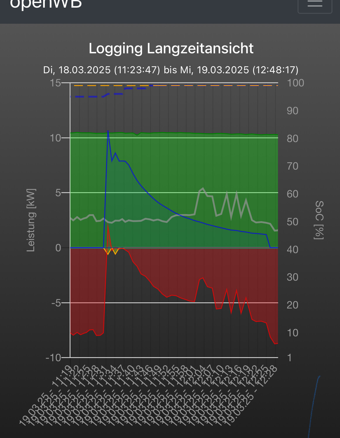

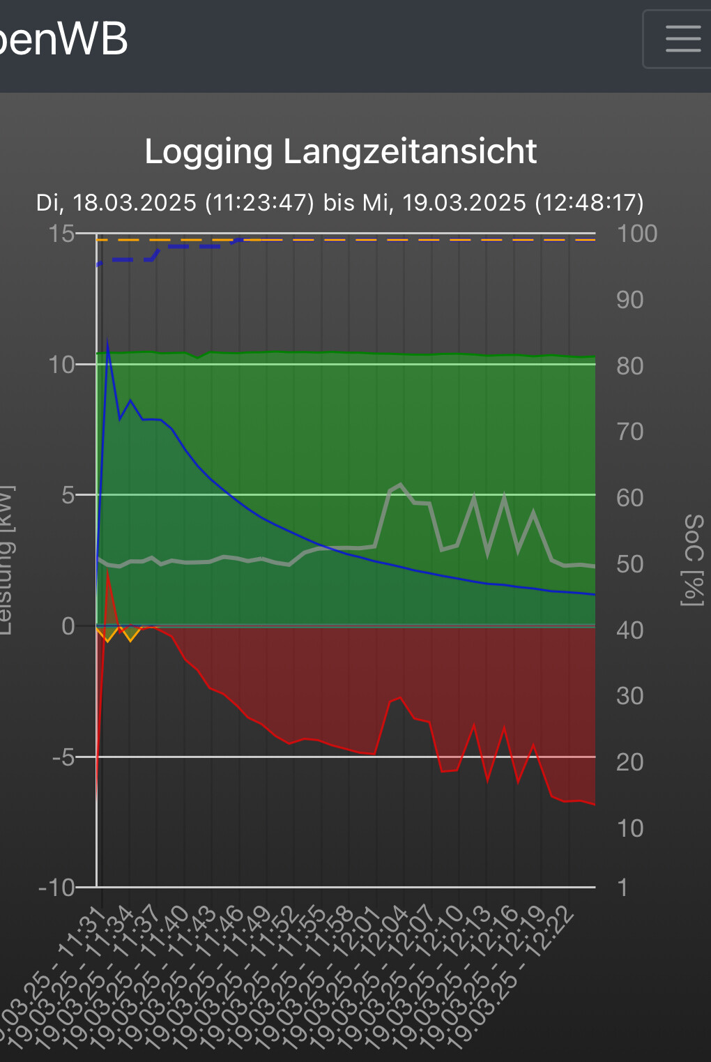

Das was ihr da macht geht auch bei den neuen Tesla mit jeder WB:
Das dauert ca. 30-45min. Der Ladestrom ist dann 0 und der Wagen steht auf 100%.
Hier versucht das BMS noch die letzte Zelle nahe an die Vmax Brick zu „bringen“ und etliche sehen das als Balancing an was es ja irgendwie auch ist.
Bei den alten MS war dieser Vorgang ab 95% SoC nur in Stufen möglich. Die letzte Stufe wurde dann irgendwann beendet. Mal bei 98% mal bei 99,5%.

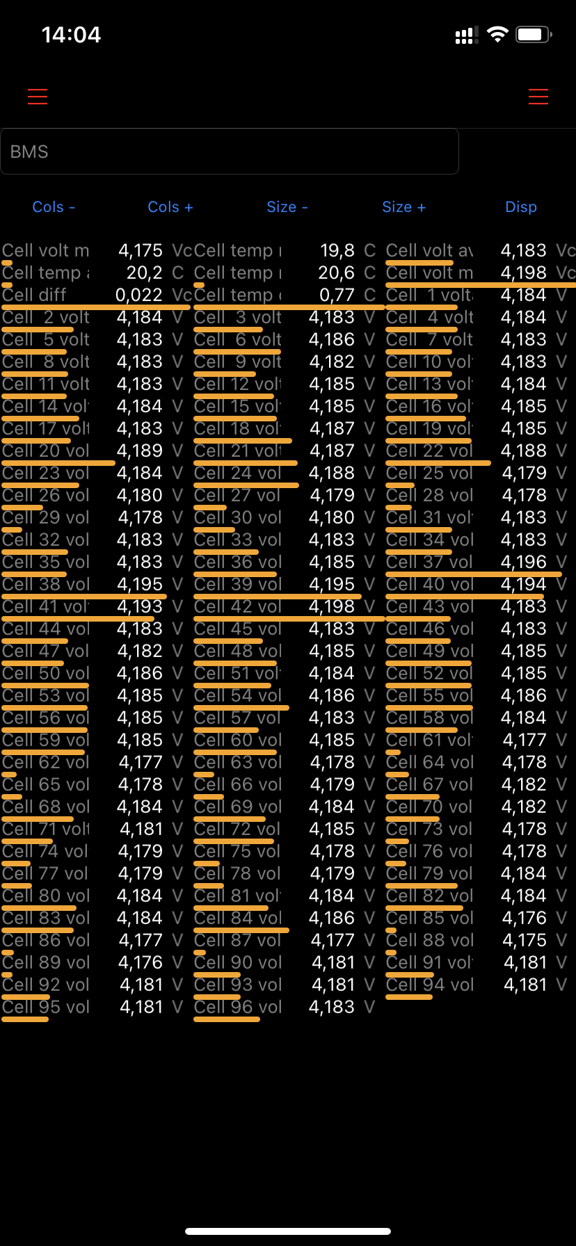

Die Zell Diff. wird bei dir immer weiter auseinandergehen und dann wird es gerade unten rum mal durch die Unterschreitung der Vmin Brick zu BMS Fehlern kommen.
