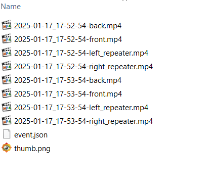

Hab mir die Platte aus dem Auto geholt, da ist nur das drauf:
Normal. Mehr als diese 4 Perspektiven werden nicht aufgezeichnet.
In der Live-Cam gibt es die B-Säulen-Ansicht. Aufzeichnungen davon gibt es nicht.
…wohl mehr zum Testen auf Funktion.
