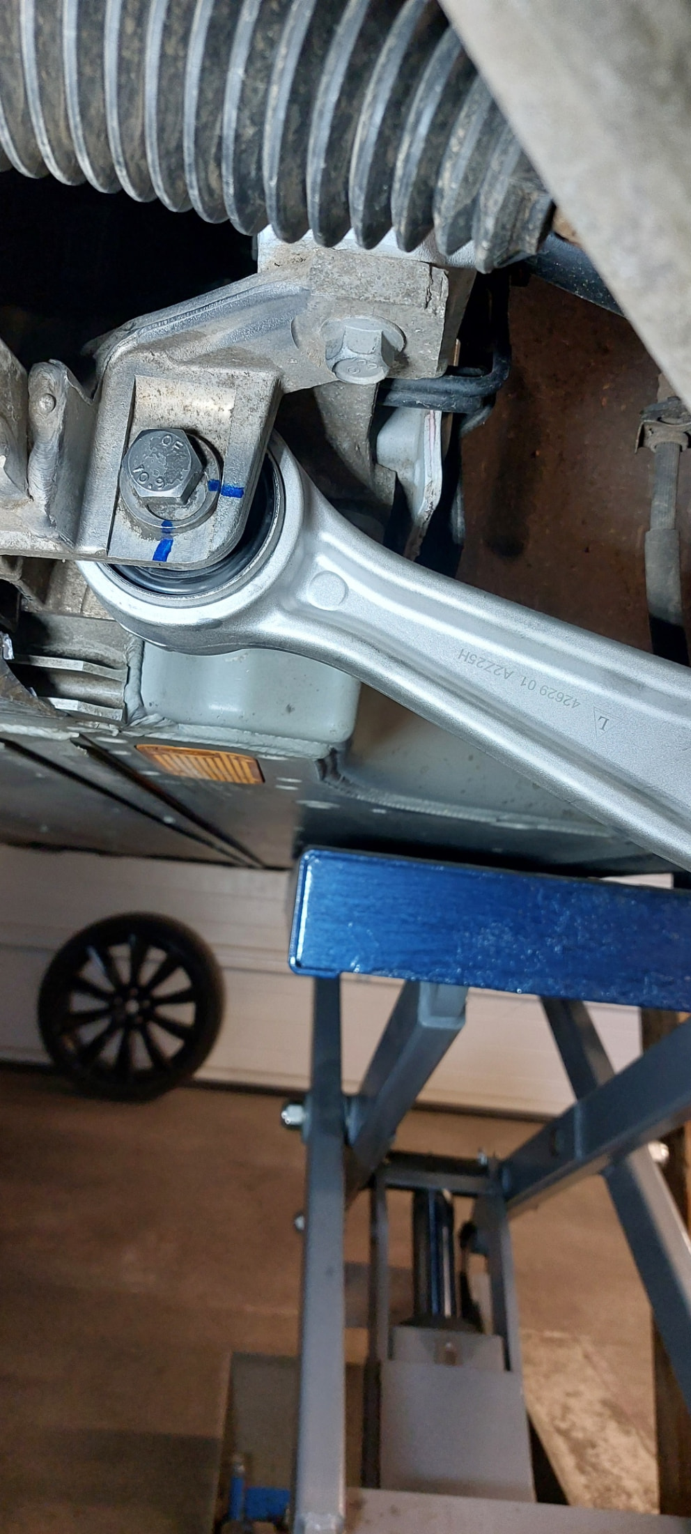

Voraussetzung ist natürlich, dass Du alles richtig eingebaut hast und auch die richtigen Teile verwendet hast. Man markiert ja vor dem Ausbau die Exzentermutter, damit man sie beim Anziehen an der gleichen Stelle hat wie vorher. Damit ist die Spur so wie vorher eingestellt, jedoch noch nicht optimal. Die nachträgliche Spurvermessung hat gezeigt, dass ich so fast auf dem richtigen Wert war. Wenn Du dies nicht gemacht hast und mal einfach die Schrauben angezogen hast, dann kommts natürlich schief raus.
Ich hab es wahrscheinlich um einiges mehr verfehlt, als du. Vor allem beim hinteren vorderen QL (der wo man die Schraube durchsägen muss) ist es halt ziemlich ungenau, da man ja nicht die gleichen Teile an der gleichen Stelle wiederverwenden kann.

Hast du die Exzenterschraube nicht vorher markiert ? Dann hättest du zumindest eine grobe richtige Einstellung. Achsvermessung würde ich dann aber trotzdem mal machen lassen.
Das Problem war, dass ja die Muttern mit vorgegebenem Drehmoment angezogen werden müssen und dort der Platz den Einsatz des Drehmomentschlüssels nicht zugelassen hat. Also musste die Schraube angezogen werden und das führte dazu, dass die Stellung jetzt relativ weit von den Markierungen entfernt ist.

Aber sowas immer an der Mutter festziehen, am Schraubenkopf bringt es ja nichts da du dadurch ja wieder alles verstellst.
