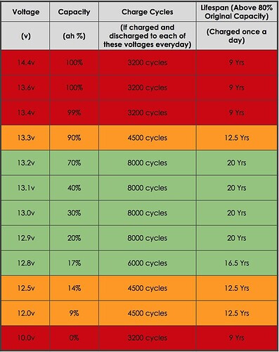

Die kalendarische Degradation ist bei 100% am höchsten und sinkt bis 70% annähernd linear. Zwischen 70% und 40% bleibt sie annähernd gleich. Zwischen 40% und 0% sinkt sie weiter ab. Deshalb ist 70% der Sweet Spot wenn du das Auto mit z.B möglichst viel Reichweite stehen lassen möchtest, siehe auch nachfolgende Grafik. Betreffend LFP ist es tatsächlich wichtig, regelmässig auf 100% zu laden, wobei du das nicht zwingend bei jedem Ladevorgang so machen musst. Ich lade jeweils auf 100% wenn ich weiss, dass ich asap dann wieder losfahre und auch etwas Akku verbrauchen werde, sprich das Auto dann nicht mit 95% für längere Zeit wieder stehen bleibt. Aber wie du der Grafik entnehmen kannst; bis 70% hast du 8500 Ladezyklen, bei 90% 4500 Ladezyklen… Die 80% werden wohl irgendwo in der Mitte liegen. Selbst aber die 4500 Ladezyklen à 451km Reichweite ergeben noch immer 2 Mio. Kilometer. :slight_smile: Mach dir also nicht zu viele Gedanken. Lade das Auto so, wie es für dich im Alltag am einfachsten ist. Optimalerweise ab und an immer wieder auf 100% und ansonsten im Alltag, wenn du nicht direkt losfährst und viel Akku verbrauchst, eher zu 80% tendieren. Wenn du täglich 100km fährst, reicht es aus, wenn du das Auto erst wieder bei z.B 20-30% etc. wieder auflädst (und dann bis 80% oder gelegentlich bis 100%). :slight_smile:
