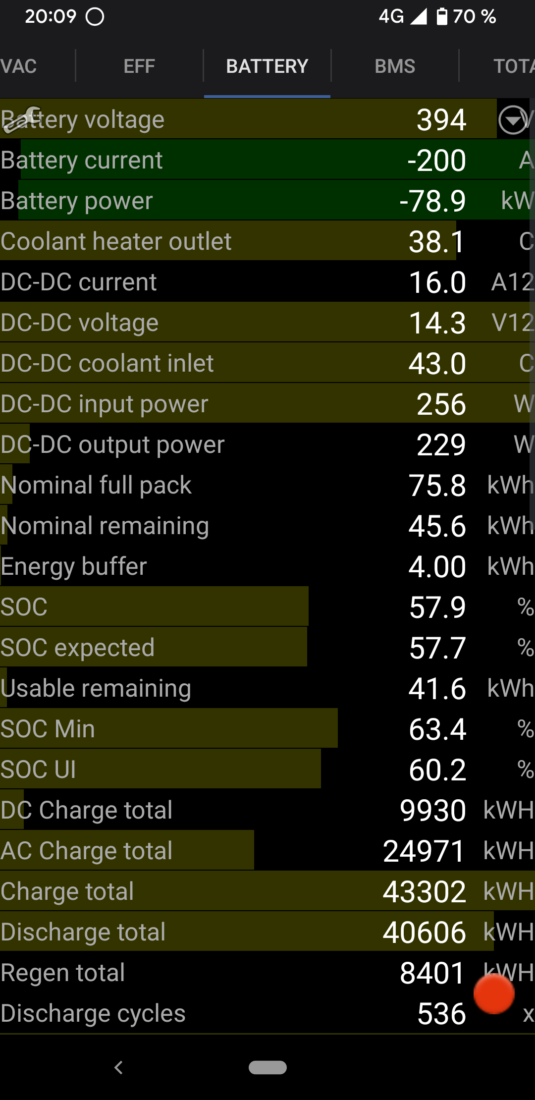

Start bei mir unter sicherlich nicht idealen Bedingungen soeben bei 17%,
ging rauf auf 116kW bei 20%
30% 100kW
35% 95kW
40% 91kW
45% 86kW
50% 84kW
55% 82kW
60% 77kW
65% 74kW
70% 66kW
75% 60kW
80% 45kW
85% 34kW
für mich aber insg. entäuschend wesentlich schlechter als vorher v.a. bis 60%, egal ob nun optimale Bedingungen geherrscht haben oder nicht… S90D BJ2015

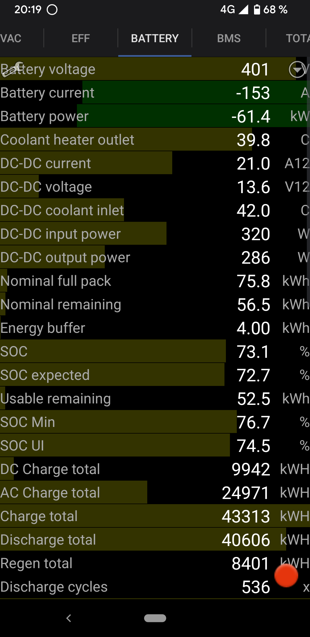

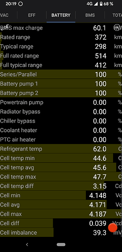

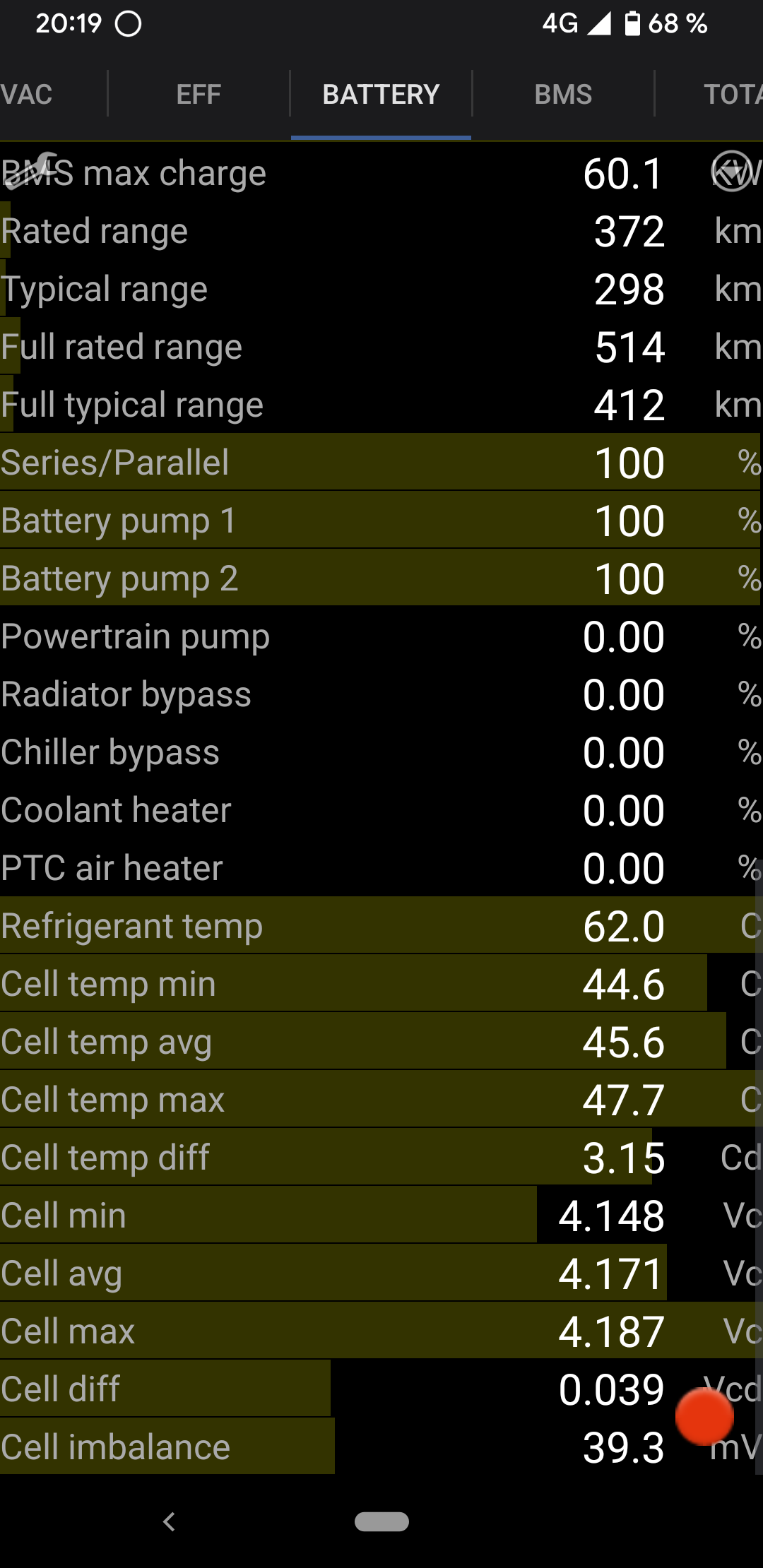

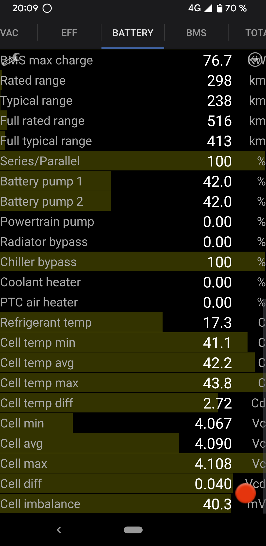

Vielleicht sieht jemand was Auffälliges auf meinen SmT Screenshots? zu kalt, zu heiß, …?
bei 73% sah es dann so aus:

Ventilator war relativ leise. Im Sommer bei lediglich max. 120 kw war es viel lauter…
Würde mir jetzt nichts auffallen…
Temperatur ist ok, über 40°C, das Maximum lag viel früher, eventuell war der Akku da noch nicht warm genug. Der Peak bei 116kW ist an sich eher niedrig. Kann aber auch am Lader gelegen haben.
Der Verlauf der Kurve ist bei höherem SoC aber nach meinem Empfinden in Ordnung.

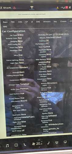

Evtl hängt das vom Akku Typ ab?
Hab ein X90 aus 2017, aber mit einem jüngeren Akku.
Sehe nur bis 115kW nach wie vor, eigentlich sogar eher langsamer als zuvor, wo öfter 143kW anstanden. Verstehe das nicht. Temperatur war OK bei 44 Grad laut Scan my Tesla.
Das ist auch so. Die Akku (Version) spielen da eine Rolle, dadurch gibt es bei den 90er Akku große Unterschiede im Ladeverhalten bei gleichem Softwarestand. Der „Akku Typ“ Eintrag in der Config würde da Aufklärung bringen welche Pack von der „Mehrleistung“ profitiert.
wo ist dieser Eintrag „Akku Typ“ in welcher „Config“? Danke!
Linke Spalte vierter Eintrag.

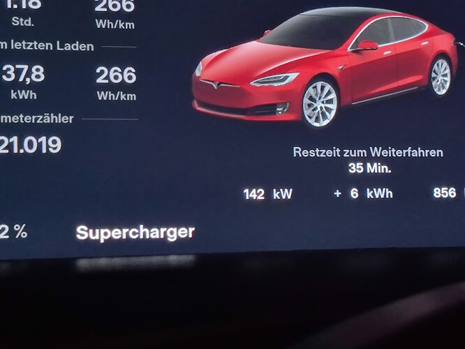

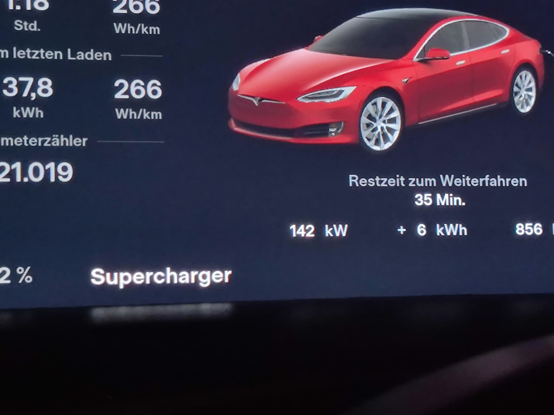

Hatte damals 142 und bei 50% knapp 100, nun max 130
