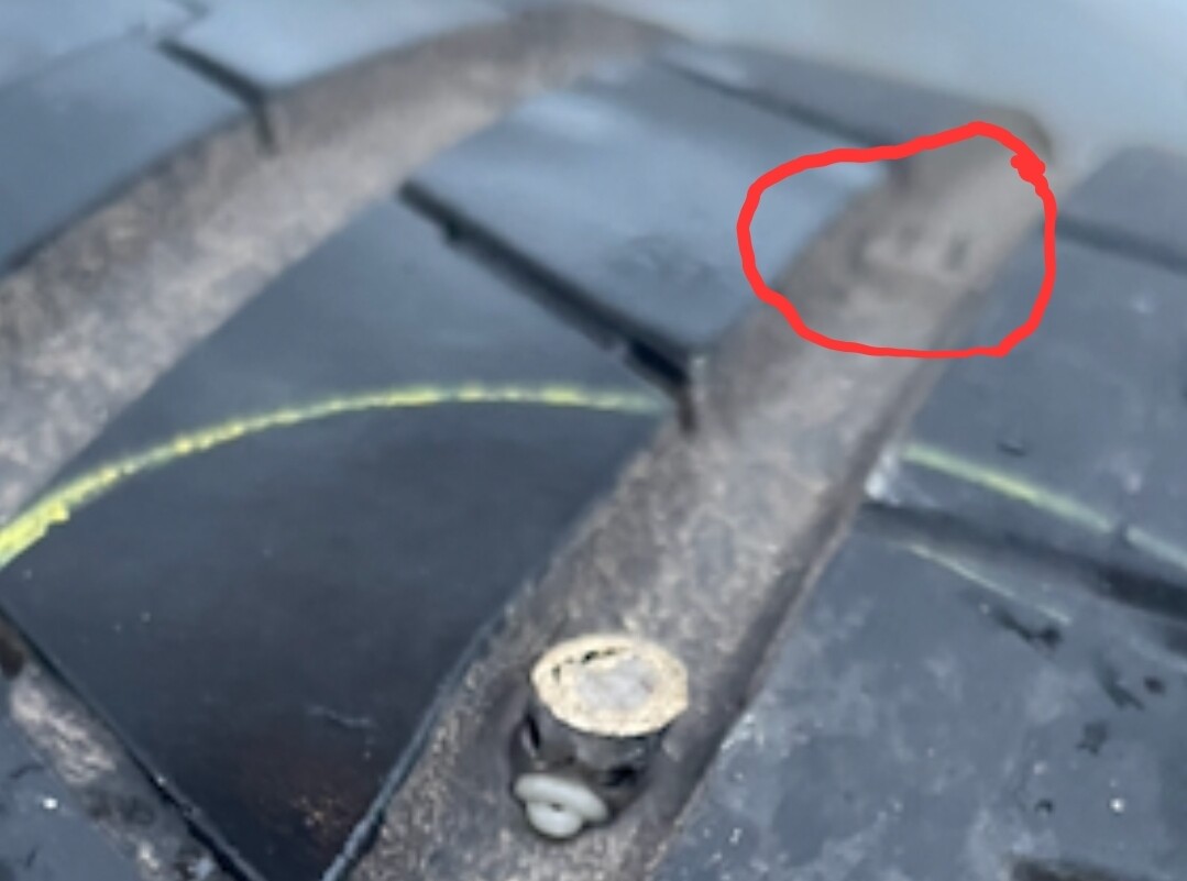

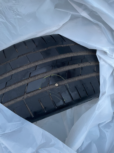

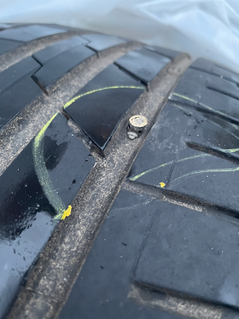

Text fragen und Textbausteine die extrem vage sind. Soll Beschädigung finden, ohne scheint es nicht weiter zu gehen. Glücklicherweise Foto machen können, nach viel suchen mit der Handylampe. Nur Missverständnis über den mobile Reifenservice, der kommt eben nur zu normalen Geschäftszeit, nur ein Text von 23:09 „Ein Mitarbeiter prüft ihr ersuchen und wird sie in kürzer kontaktieren“. 00:23 wieder Text ob es Neuigkeiten gibt. Nichts, 01:00 Anruf bei der Münchner Nummer die mich versuchte anzurufen. Tesla Telefoncomputer, Mitarbeiterin erwischt, war recht kompetent, roch schon den Braten das der Kollege eben nicht klar gemacht hat, Hilfe erst am nächsten Tag. So nett und schickt auf meine Bitte den Abschleppwagen, der den wohl auch nachts beim Servicecenter abgeben kann.

Bei dem Reifenschaden wäre ich mir nicht sicher, ob man den nicht hätte sogar flicken können. Zwei neue Reifen sind in jedem Fall sicherer.
Bei Pannen immer ADAC, alles andere kostet nur Zeit und Nerven.
Meine Erfahrung aus 40 Jahren Auto fahren.
Das könnte man bestimmt. Aber so neu sieht der Reifen nicht aus als das sich das lohnen würde, denke ich.

Na guck Dir mal im markierten Bereich den Indikator genauer an … da ist noch bissel Platz nach oben … ich hätte reparieren lassen.

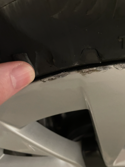

Tatsächlich sind noch 5,5 mm drauf, habe nachgemessen. Aber tatsächlich ist so ein Reifenventil ja ca 7mm im Durchmesser, und schon bei weniger hört der Spaß wohl auf. Ein anderer Reifen aus dem Satz hat noch angehängten Schaden aus einer unerwarteten Fahrstreifen-Beendung mit Straßenbahn in Leipzig, das ist schon ein Schaden wo immerhin Fachleute sagen „ist kein Problem“ aber paranoide Fahrer schon ausflippen. Und wenn bei dem Schaden die Fachleute anscheinend eher sagen „Austauschen“, tut der Wechsel von diesen 2 Reifen auch weniger weh. Fahre ja dann doch gerne und oft die 235km/h aus.
