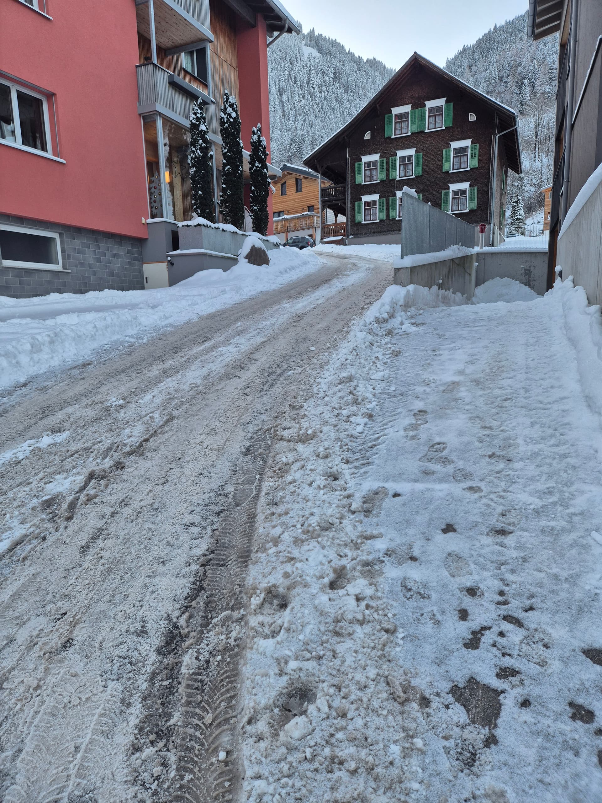

Bin letztes Wochenende M3 Heckantrieb auch stehengeblieben im Schnee. Habe 4 mal mit Anlauf versucht zurück zu meiner Unterkunft zu kommen. Das Auto wird dann, wenn die Reifen durchdrehen immer langsamer und bleibt dann einfach stehen.
Dann ist mir eingefallen dass es ein Schlupfanfahren gibt, ausgewählt und am Berg wieder angefahren bis zur Unterkunft! Das ging sonst nur mit Allrad. Habe auch die Michelin Alpine drauf. Ich bin begeistert :slight_smile:. Das Bild ist am nächsten Tag aufgenommen nur um mal die Steigung zu sehen.
Bridgestone 235/40R 19 XL M+S 3PMS Blizzak LM005. Die Reifen haben sich festgefahren, ohne dass das Auto aufgesetzt hat. Hinten ist das Heck dann weg gerutscht, ich bin fast in ein parkendes Auto reingerutscht. Ein anfahren war nicht mehr möglich. Ich habe dann den Schlupf Start probiert das hat auch nicht funktioniert, die Räder sind durchgedreht. Die Steigung war moderat, andere normale Frontantrieb sind an mir vorbeigefahren. Ich bin echt erstaunt, was andere im Forum schreiben, meine Erfahrung mit dem Tesla mit Heckantrieb sind so gar nicht gut. Das ist der Grund, warum ich in Zukunft nur noch vier Radfahrzeuge kaufen werde. Tut mir leid, dass ich nichts Besseres berichten kann. Vielleicht liegt es auch in den Reifen aber die waren im Oktober erstmals auf montiert. Ja, es war bergauf, und die Straße war noch nicht geräumt, wie auf dem anderen Bild, zum Teil vereist.
