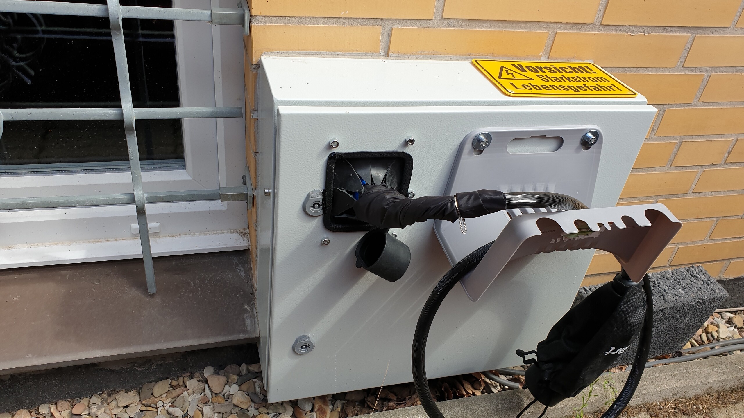

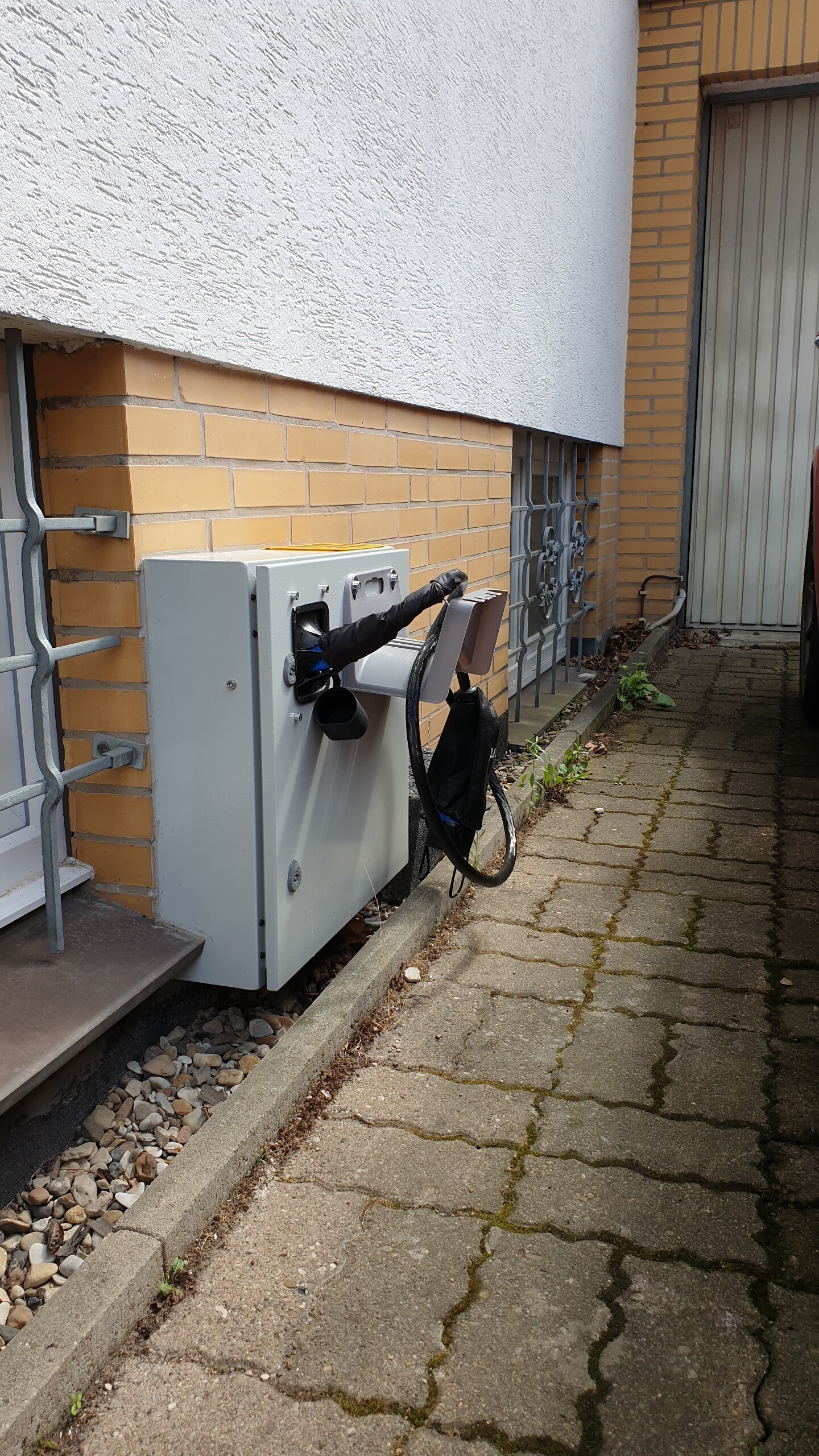

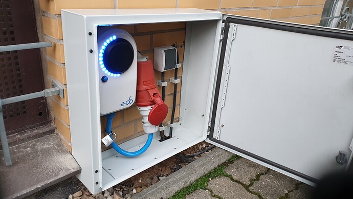

Ich hab den 22Kw in einen Schaltschrank gesetzt den ich hinten aufgeschnitten hab. Vorne dann ein Loch zur Durchführung des Ladekabels und eine Gartenschlauch Halterung. Das Kabel ist ein 2m Ladekabel mit Tesla Knopf zum Öffnen des Ladeports.
Ist auch für den 11kW Fixanschluss eine Variante - sicher auch hauptsächlich zum Schutz gegen Diebstahl und Vandalismus. Die Steckdose brauchst Du da dann für einen Wlan-Repeater? Der go-e hat ja m.E. relativ schwache Sende-/Empfangsleistung, sodass mich eine Schranklösung eher abgeschreckt hat. Oder klappt das bei Dir auch so noch mit Funkverbindung?
Genau, eine Steckdose sollte man gleich einplanen
Ohne Repeater ist das Netz vom Go-e charger einfach zu schwach.

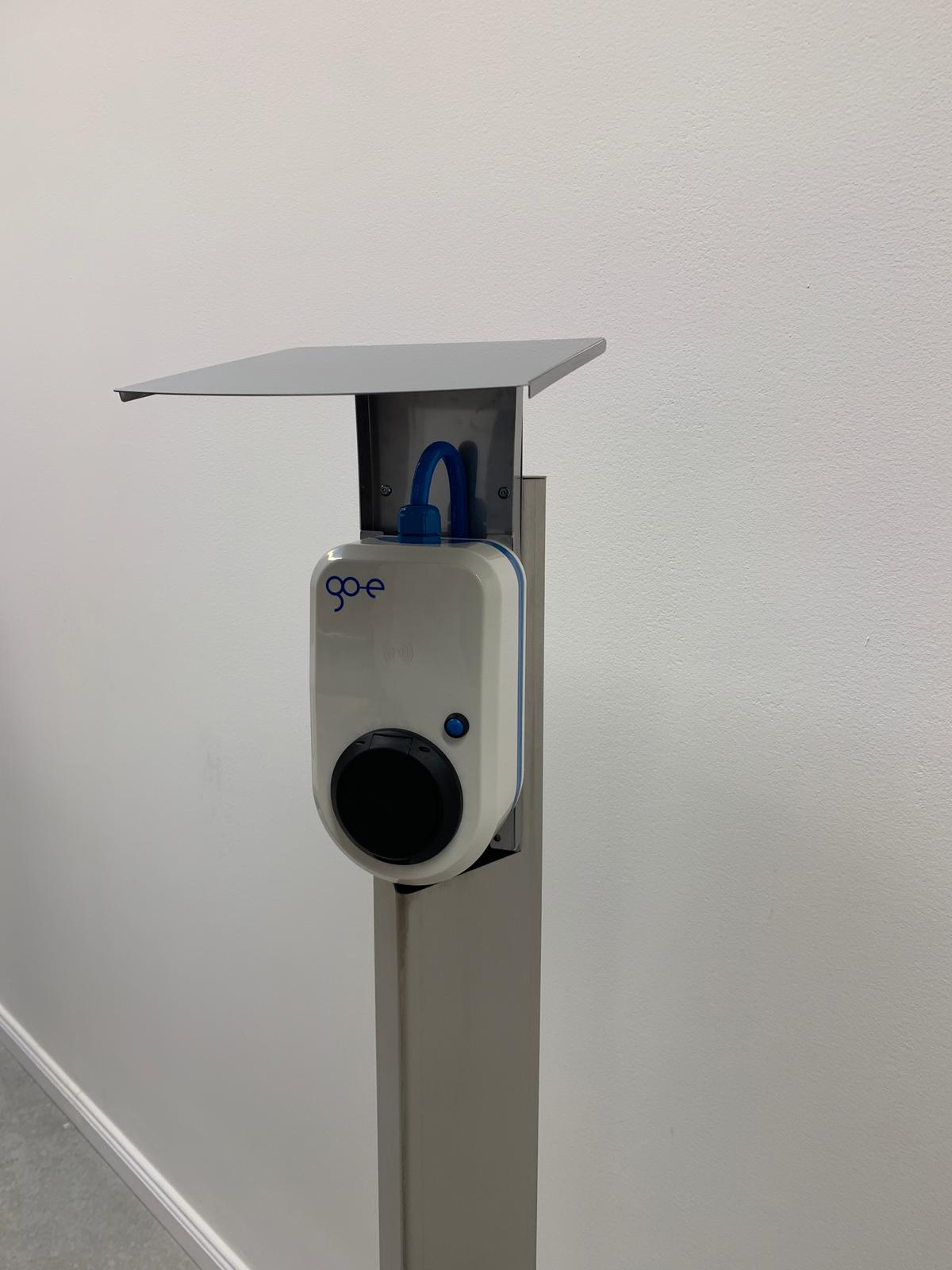

Hat Voltus schon gesagt wann es die Adapterplatte für den Go-E geben wird? Hat jemand noch mal gemailt?
Das ist ja genau was wir suchen oder? Wollte gerade nach den Adapterplatten für das Go-e sehen.
https://www.ladesystemtechnik.de/ratio-welt/kabelhalter-mit-dummy-fuer-typ-2-kupplung-124
Ich werde mir diesen Halter besorgen. GoE hängt trocken im Keller und nur das 10Meter Kabel geht „durch die Wand“
Sieht gut aus aber etwas teuer finde ich. Für den Voltus Standfuss finde ich die dünne Variante schicker.
Ich habe gestern eine Go-e an Voltus geschickt, die haben immer noch keines, damit sie ausmessen können. Ich hoffe ich bekomme es zurück aber was mache ich nicht alles fürs Forum :smiley: Die Herstellung der Adapterplatten wird dann in etwa zwei Wochen geschehen wenn ich richtig verstehe. Ich habe um eines mit Dach gebeten ich denke das ist wichtig.

Die Platte mit Dach ist fertig!
