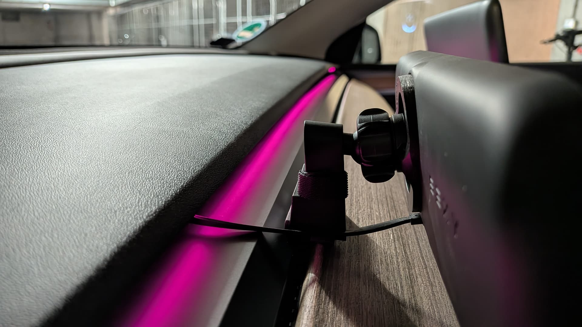

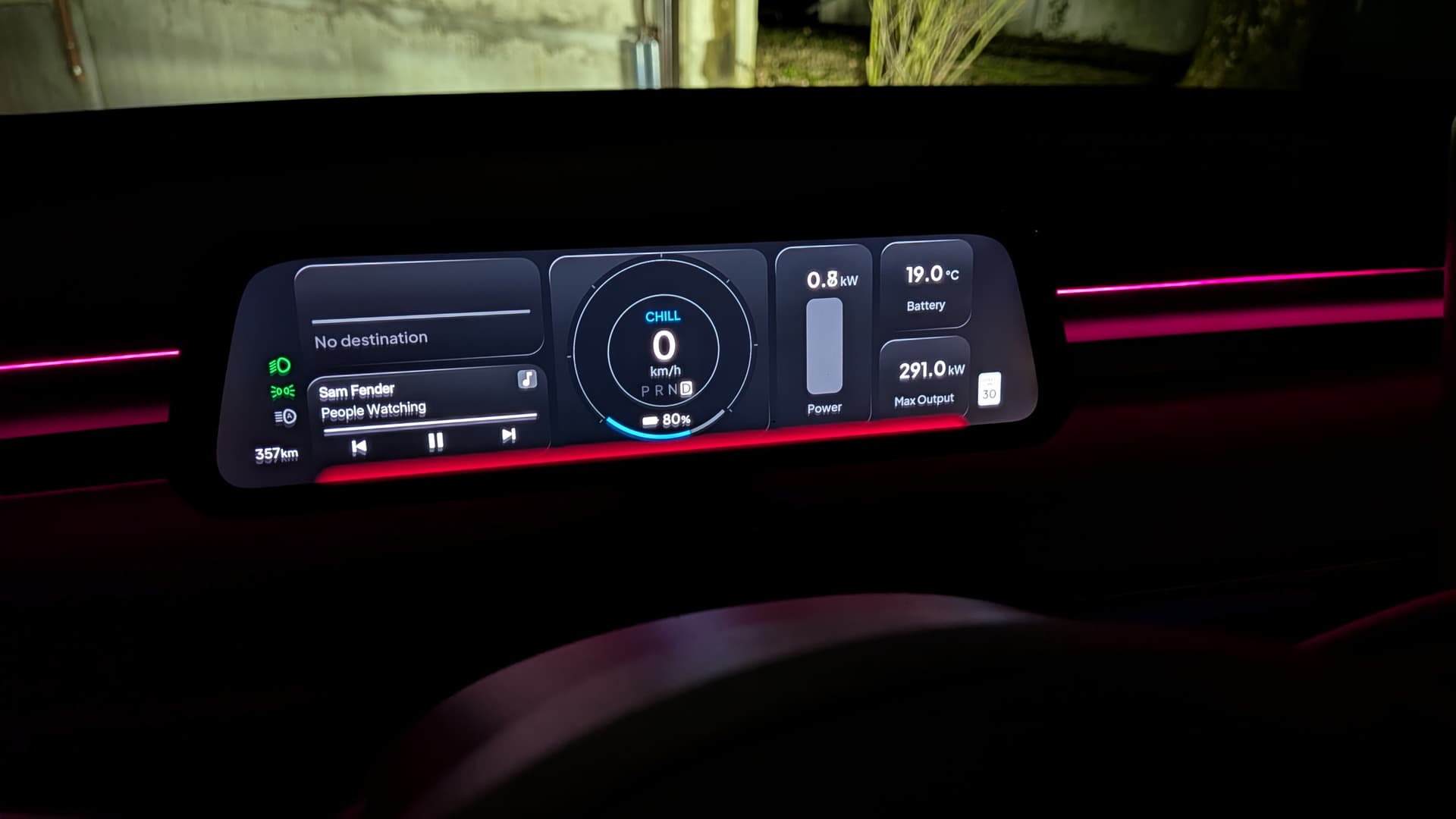

Hab’s heute auch endlich geschafft, das Dash zu verbauen. In meinem alten Model 3 (03/2022) sitzt es jetzt hinter dem Lenkrad. Das Kabel vorne durch die Lücke zwischen Lenkrad und Dashboard zu legen, kam für mich als Ordnungsfan nicht infrage – das hätte mich jedes Mal genervt.
Also Dashboard raus, ab in die Wohnung und im Lüftungsschlitz eine Lamelle sauber aufgebohrt. Durch das dadurch etwas größere Loch habe ich das Kabel geführt. Trotz eher überschaubarer Werkzeugausstattung wirkt das Loch überraschend OEM-nah.

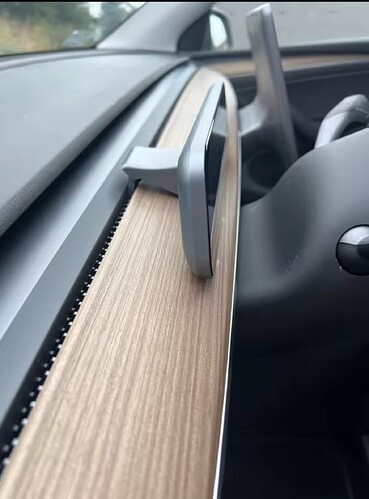

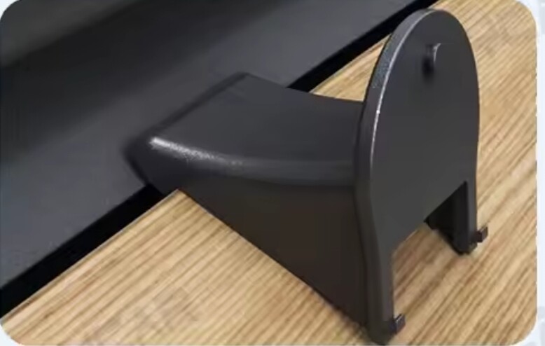

Wie sich das Dash im Alltag schlägt, wird sich zeigen. Was mir jetzt schon nicht gefällt, ist die Befestigung des Ständers per Klebepad auf dem Armaturenbrett. Der Winkel ist ziemlich steil und mit montiertem Dash zieht ordentlich Gewicht nach vorne. Ob das bei 50 Grad im Sommer dauerhaft hält? Ehrlich gesagt habe ich da meine Zweifel. Aber ich freu mich nun endlich die ganzen Kennzahlen nativ immer vor der Nase zu haben.
Ich habe es auch an dergleichen Stelle mit Klebeband. Ich warte auch mal Sommer oder Spanien ab. Wollte es an eine MagSafe Halterung machen, aber durch die Vertiefung und vielleicht minimalen Grössenunterschied hielt es leider nicht
Also bei mir hat der geklebte Halter von Enhauto trotz vorheriger Reinigung auf dem Holz nicht gut gehalten. Hinten konnte ich nach einigen Stunden schon sehen, dass sich das Klebeband gelöst hatte.
Hab jetzt stattdessen eine von diesen Halterungen verwendet, welche sich in die Schlitze hinter dem Holz festzurren. Die runde Magsafe Halterung hab ich dann aussenrum mim Dremel etwas bearbeitet damit es in die Aussparung vom Dash reinpasst.
Ist bei Berührung nicht ganz so stabil wie die mitgelieferte Halterung, aber ist mir so lieber als wenn irgentwann der Kleber nachgibt und das Dash dann im Fußraum rumhängt.
Wie sieht es mit der Einbauhöhe aus bzw. siehst du das ganze Dash durch das Lenkrad durch? Wäre für mich ggf. eine Alternative
Ist ein wenig höher als die Enhauto Halterung, aber finde ich so aber sogar etwas besser.
Vorher war es so, dass das Dash je nach Sitzposition unten ganz leicht vom Lenkrad verdeckt wurde. Mit meiner Halterung ist es nun etwa 1cm höher und sitzt somit mittiger hinterm Lenkrad.

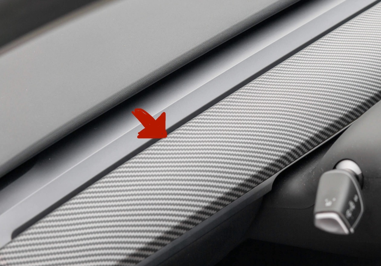

Von der Firma BRODIT gibt es eine Grundhalterung für Tesla hinter dem Lenkrad, welche auf dem Dashboard aufgeklemmt wird. Darauf lassen sich verschiedene Halter (von BRODIT) montieren. Mit etwas Geschick kann man ggf. auch einen anderen Halter befestigen.
Zum Beispiel hier:
