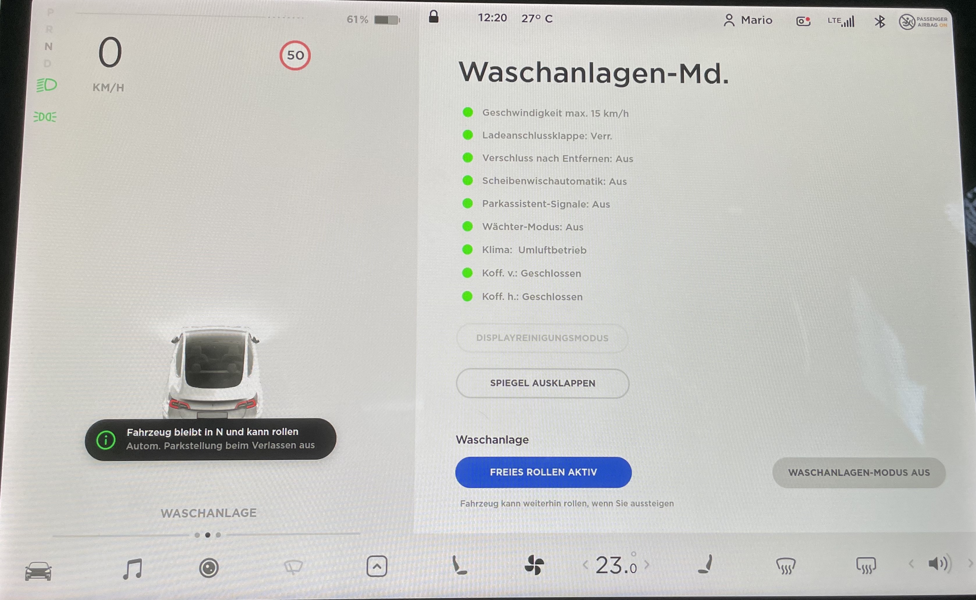

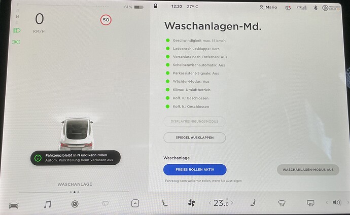

Heute früh kam das Update auf 2021.24.2 und ich konnte es gleich ausprobieren.
Klasse neues Feature!

Ich hatte den Modus schon beim Anstehen aktiviert, da ja auch bei der Vorwäsche der Ladeport verriegelt sein sollte. Beim Erreichen der Position auf dem Band dann kurz auf die Bremse und „Freies Rollen“ aktiviert. Damit ist dann auch Autopark deaktiviert und N eingelegt. Echt Klasse.
Habe es Samstag auch getestet und genau wie Du gemacht.
Vorher schon aktivieren (geht ja bis 15 km/h) und nach dem einfahren auf das Band/Kette kurz auf die Bremse und Freirollen drücken.
p.s. Der Modus befindet sich unter Service.
Vielen Dank für die Beschreibung. Kann man dann bei der Ausfahrt der Waschstraße einfach ohne auf die Bremse zu gehen „D“ einlegen und losfahren oder muss ich erste das Rollen abschalten, etc.?
Kurz auf die Bremse und Freirollen deaktivieren, dann auf D und normal fahren.
Klappte wunderbar, ich hatte auch meine bedenken aber was alles gut und entspannt.
