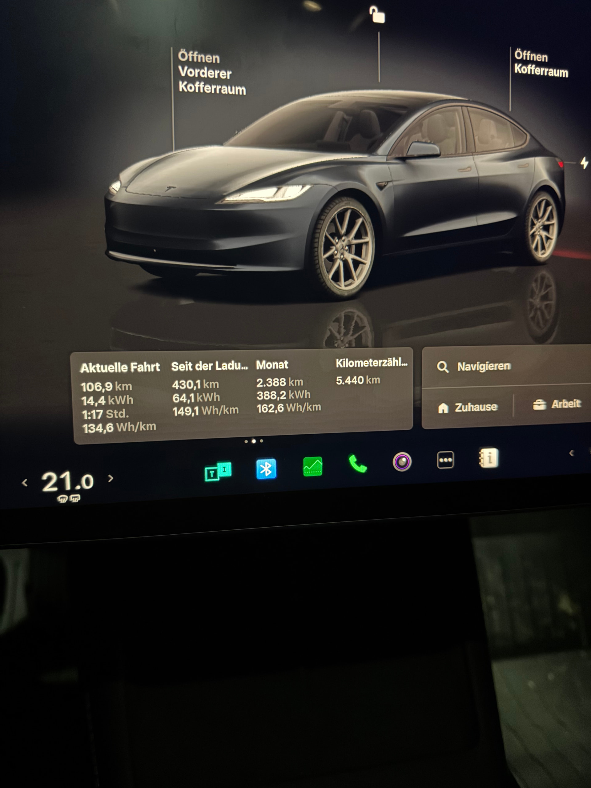

Kannst du ein Foto von den Aero auf deinem Highland einstellen?
Leider habe ich kein Bild von meinem M3 mit den AERO Felgen, diese könnte/werde ich erst wieder zum Reifenwechsel im November nachreichen.
Ich habe jedoch meinen Tesla auf dem Screen mit den Felgen konfiguriert als die Winterreifen montiert waren. Dies zumindest als Inspiration, damit man es sich halbwegs vorstellen kann.

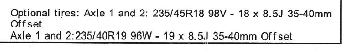

Da muss nichts eingetragen werden, wenn der Hersteller das clever ins COC geschrieben hat:
35 - 40 Offset, also alles mit ET von 35 bis 40 mm ist erlaubt und das bei 18 und 19 Zoll beim 2023er Model 3 LR
Also die aktuellen 18’ Auslieferungs M3 Highland Felgen passend ohne weiteres und COC konform auf ein 07/22 M3 LR?
Da ich einen zweiten Satz Felgen für den Winter suche wäre das ja sehr gut.
Da kann man sich echt nur an den Kopf fassen, warum es beim Highland geändert wurde :joy:
schau mal in deine COC.
Wenn das so drin steht, wie bei unserem, ist das kein Problem.
