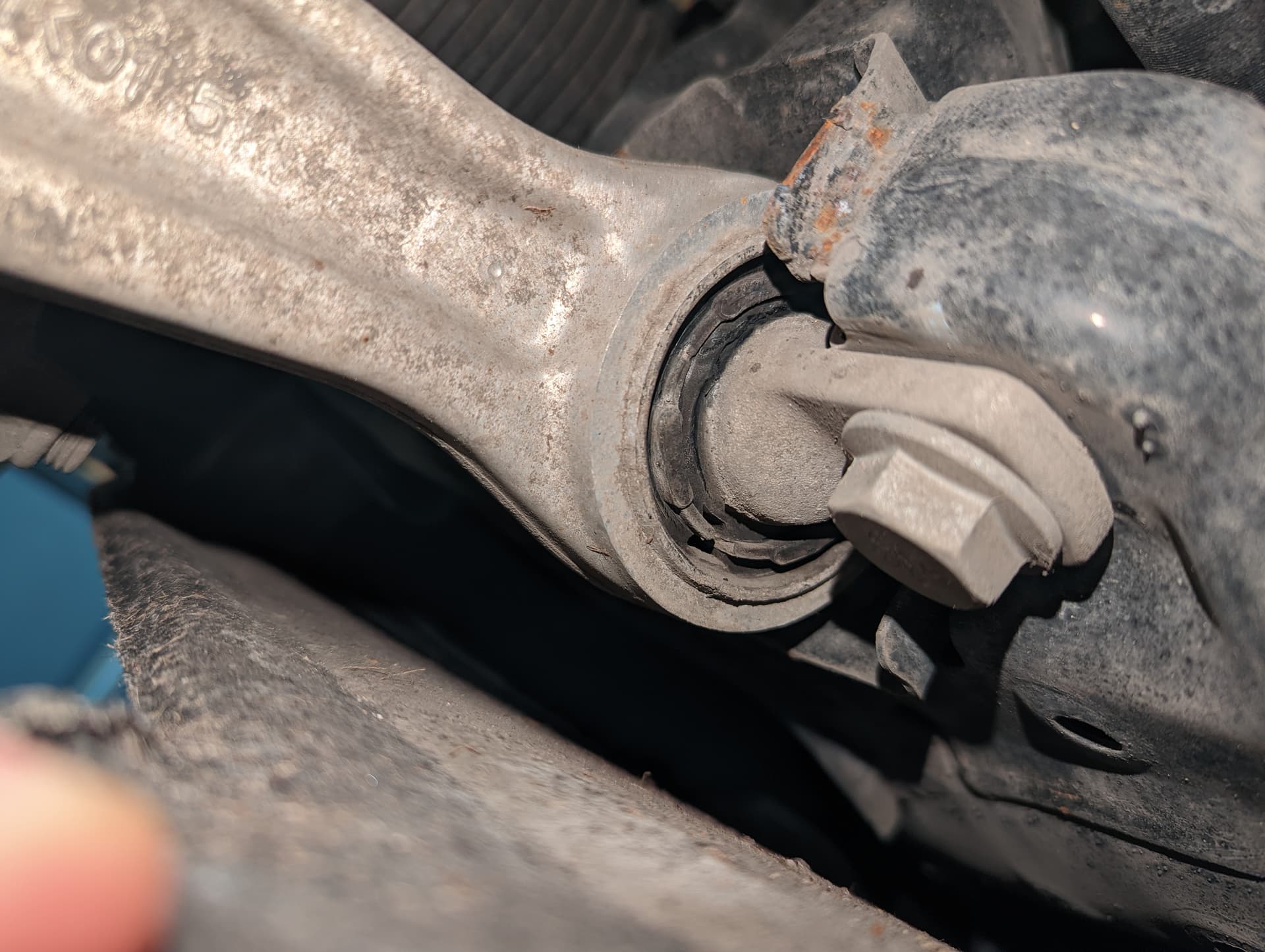

  • Uniball-Buchse im Achsschenkel HA links zum Sturzlenker weißt Spiel auf
  • Gummilager der Querlenker VA unten vorne innen links. und rechts eingerissen

Wurden die Querlenker auf Garantie gewechselt?
Nein, Tesla hat da nichts erkannt . Klassiker , egal Freitag geht’s zu Autoteile Zimmermann. Streite mich da nicht rum
Hab ein neues Auto :star_struck: :star_struck: :star_struck:
Wahnsinn , Unterschied wie Tag und Nacht mit den neuen Buchsen und PU Lagern bzw Spur einstellen bei AT Zimmermann. So soll ein Model 3 fahren , nicht anders!
