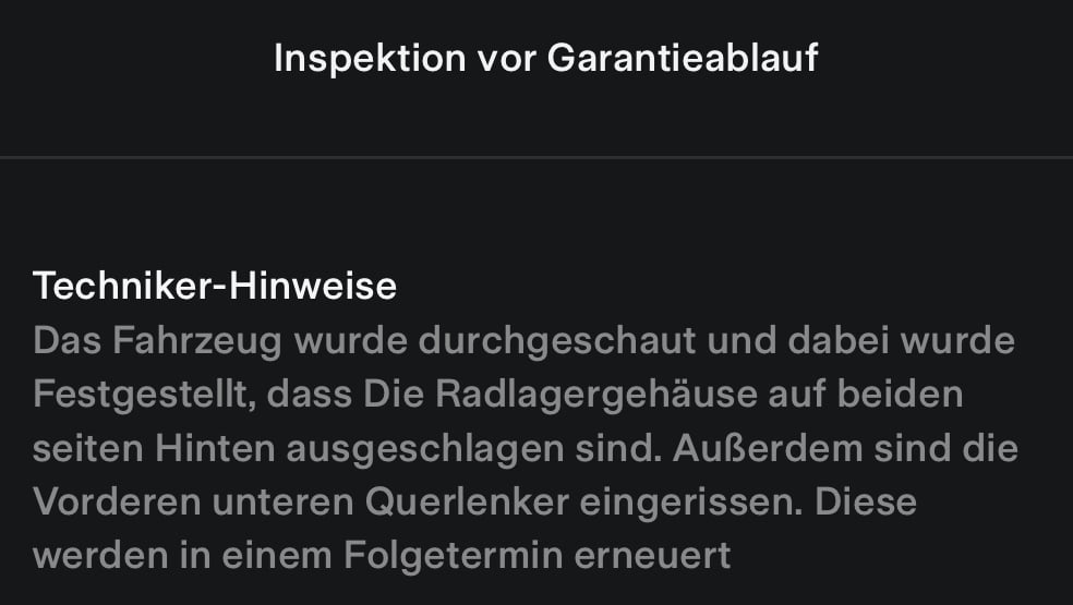

Nun ja, Termin gemacht und folgendes wurde festgestellt:
Diese Inspektion hat mich 130 € gekostet. Die waren nach 2 Stunden fertig und ich konnte den Wagen wieder mitnehmen. Der Folgetermin war in der App bereits hinterlegt. Wegen der 80.000km war ich nun etwas unsicher, ob die Grenze auch für den Folgetermin gilt. Also nachgefragt:
Soweit doch super. Für den Folgetermin ist nun auch der Kostenvoranschlag in der App. Die Reparatur soll Ende Mai stattfinden, weil die Teile noch nicht auf Lager sind.
Alles in Allem bin ich zufrieden. Die Inspektion bei Tesla direkt hat mich nur 130 € gekostet, die haben Mängel gefunden, die preislich garnicht mal so unerheblich sind. Wie gesagt, sonst habe ich absolut keine Beanstandungen mit dem Wagen gehabt.
Also meinerseits kann ich empfehlen, es bei Tesla machen zu lassen.
