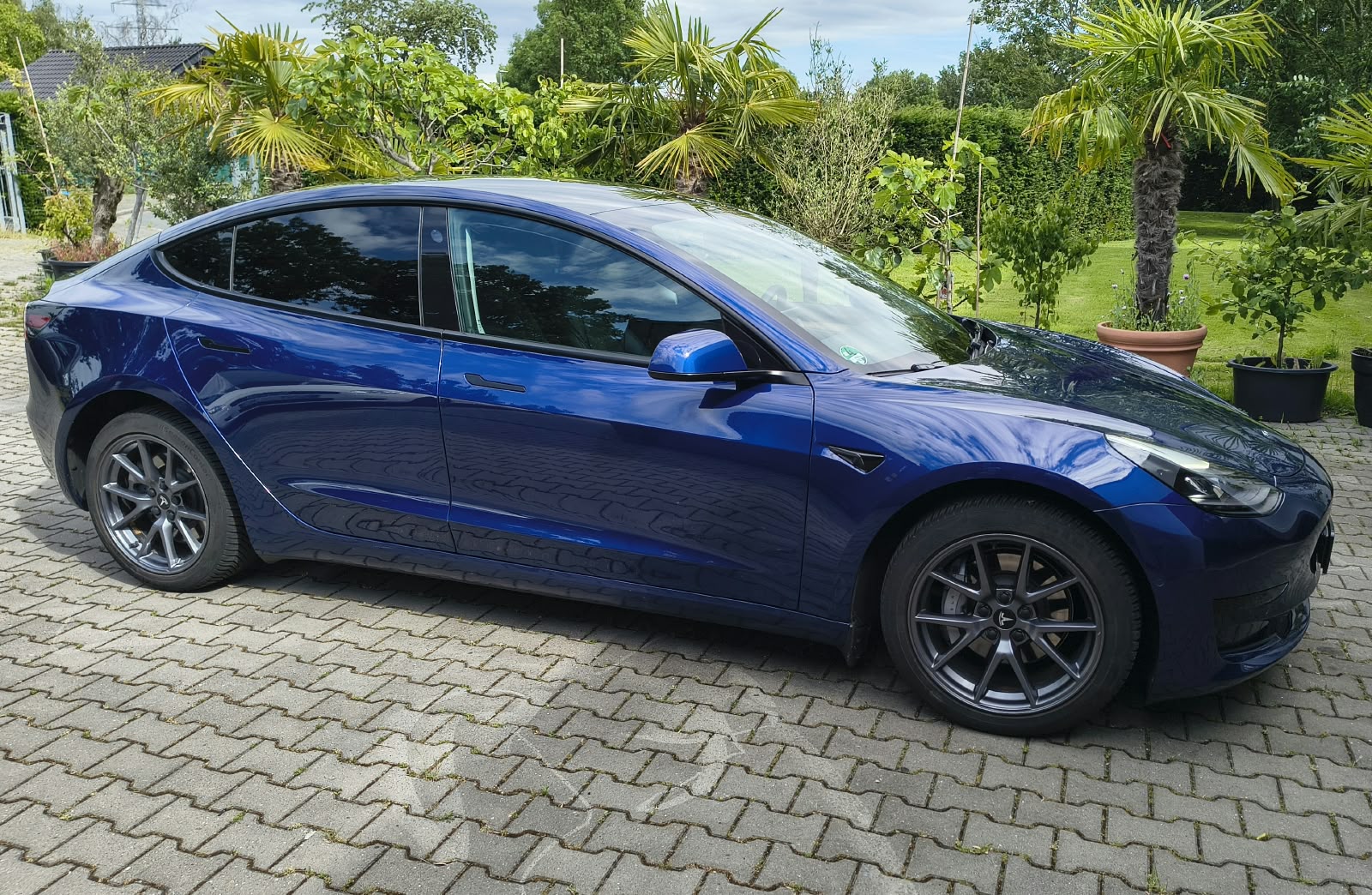

Fahre seit Januar 2026 ein Model 3 SR. Habe das Auto gebraucht aus 1. Hand von Privat gekauft. Ich bin sowas von zufrieden mit dem Wagen und Tesla allgemein. Bin Fanboy geworden. Von der ersten „Experiance“ mit der Urlaubsfahrt von NRW bis nach Brandenburg bis zum kostenlosen Laden zuhause bei Sonnenschein. Einfach schön!
