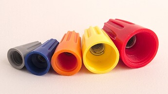

Oder twist on wire :slight_smile:
Da schüttelts die meisten bei uns wenn man sowas sieht
