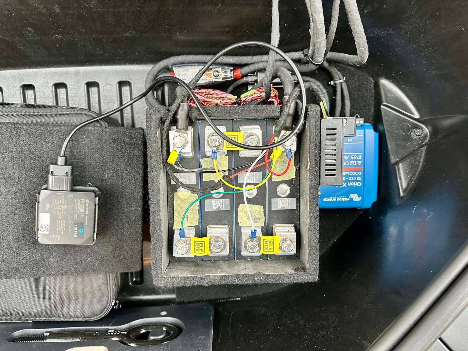

Grundlegendes Problem: Stromversorgung
Ein zentrales Problem war die Stromversorgung der neuen HiFi-Anlage. Aus dem MYP-Umbau wussten wir, dass die 15.7V-Batterie ungeeignet ist, und zwar aus drei Gründen:
  1. Die Verstärker können diese im Stand entladen.
  2. Die Spannung ist für manche Verstärker zu hoch.
  3. Es steht nur eine begrenzte Menge Strom zur Verfügung.
Lösung: Separate Batterie
Deshalb haben wir eine separate 50Ah LiFePo4-Batterie im Frunk installiert. Diese wird über einen DC/DC-Wandler geladen, wobei der Strom aus dem Fahrzeug niemals 30A überschreitet. Theoretisch könnten die Verstärker diese Batterie bei Volllast entladen, aber die Lautstärke, bei der dies geschieht, ist dauerhaft zu laut.
Wahl der Batterie
Die 50Ah LiFePo4-Batterie wurde gewählt, weil sie kostengünstig war. Unser Ziel war es, zu testen, ob wir durch das permanente Nachladen vom Fahrzeug die HiFi-Anlage sicher und konstant betreiben können. Spoiler: Es funktioniert wunderbar. Der DC/DC Wandler schaltet bei 15V ab und verhindert so ein entladen der 15.7V Batterie.
(Das gewickelte Kabel ist „Reserve“)
Im Winter werden die Zellen durch Winston-Zellen ersetzt. Da diese wesentlich teurer sind, wollten wir zunächst jedoch den Versuch mit LiFePo4 machen.

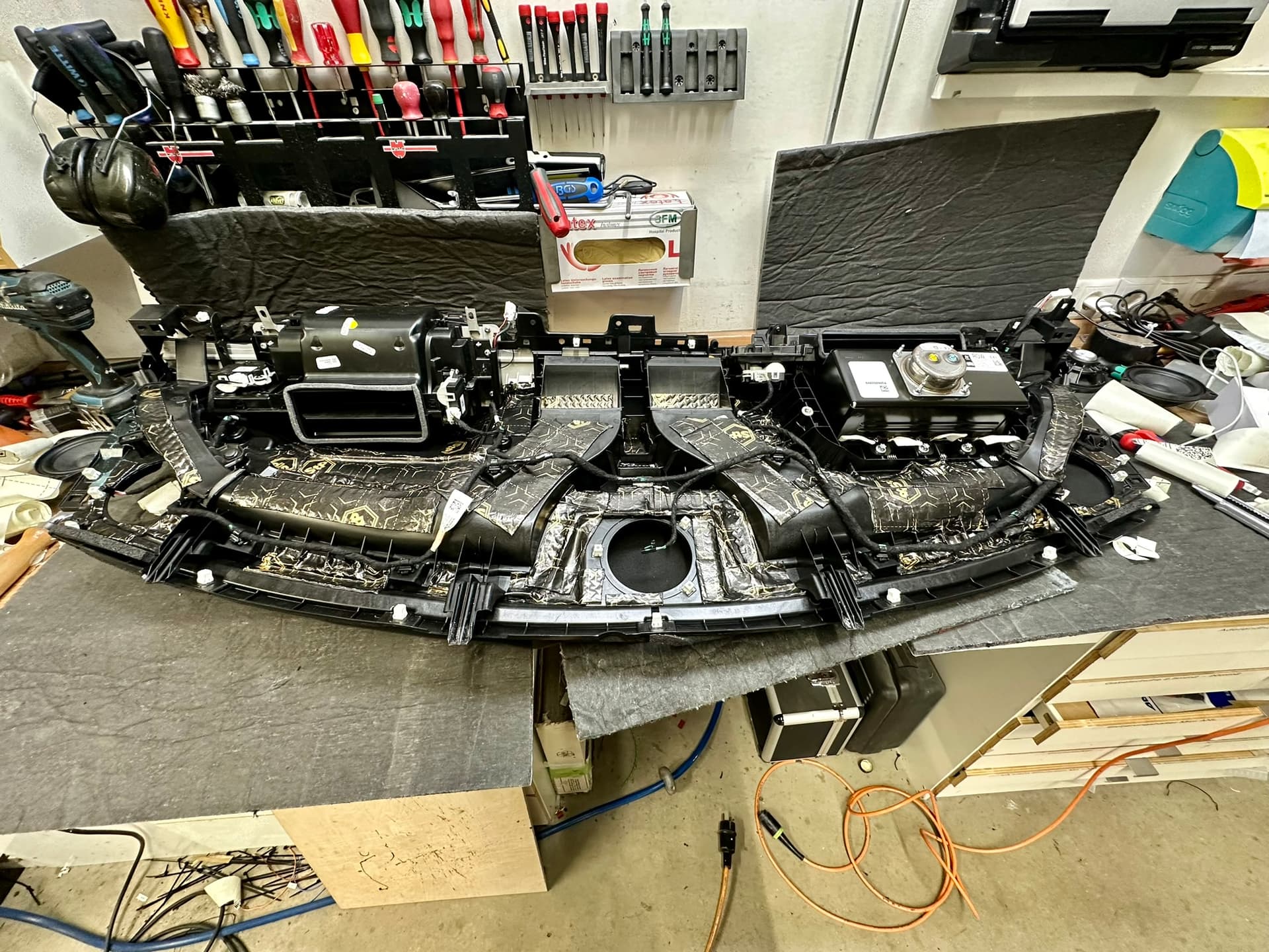

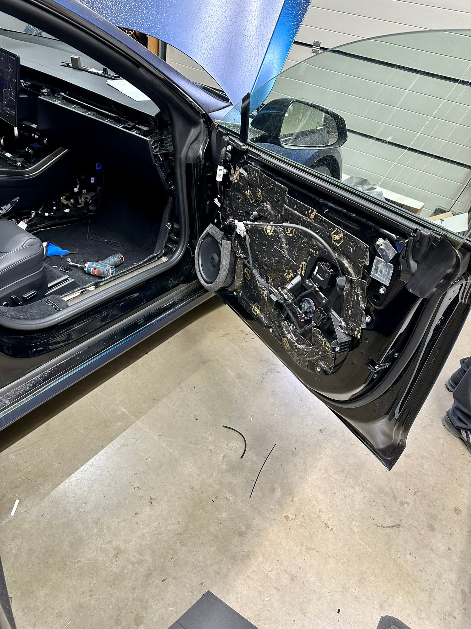

Die Lautsprecher im Dashboard, in der A-Säule sowie die Tieftöner in den Türen wurden ausgetauscht. Der Tausch der Lautsprecher in der A-Säule und der Tieftöner in den Türen war recht einfach. Gleichzeitig wurden die Türen auch ordentlich gedämmt. Die hinteren Türen wurden ebenfalls gedämmt, jedoch ohne Austausch der Lautsprecher.

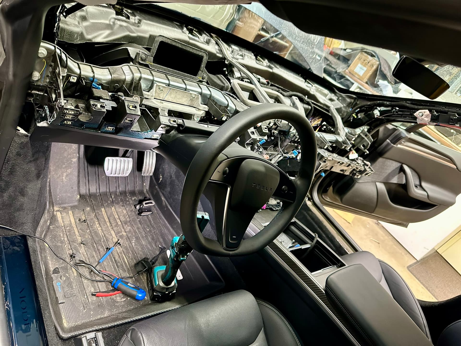

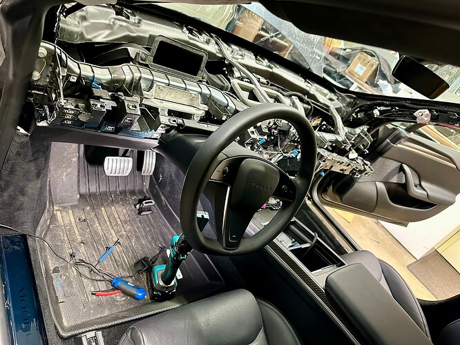

Herausforderung: Dashboard-Lautsprecher
Der Tausch der Lautsprecher im Dashboard war eine Herausforderung, da diese von unten verschraubt sind. Wir mussten daher das Dashboard ausbauen. Dank der guten Serviceanleitung von Tesla war dies möglich. Nachdem das Dashboard ausgebaut war, wurden die Lautsprecher getauscht und das Dashboard gedämmt.

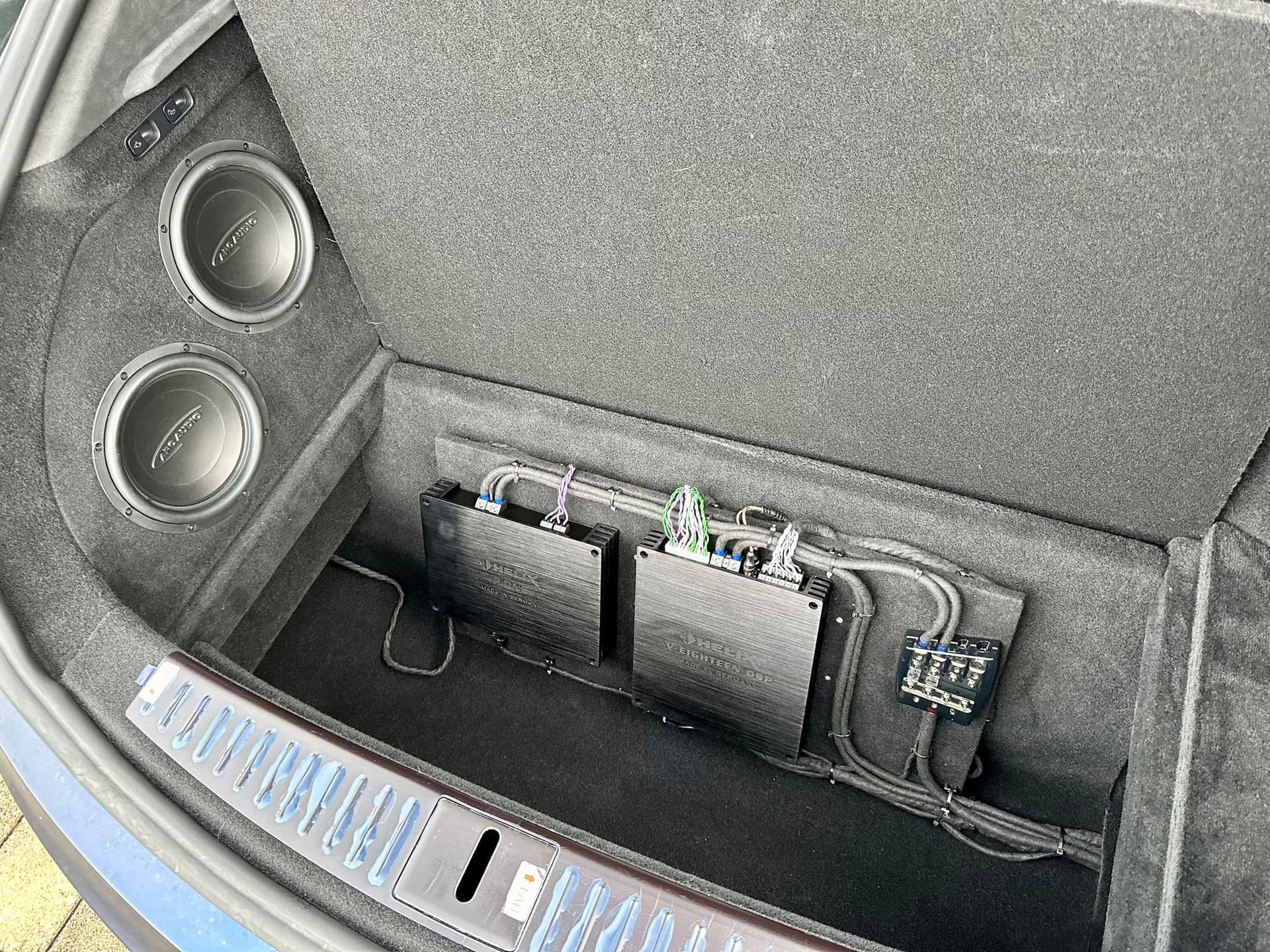

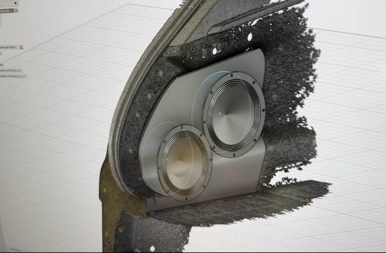

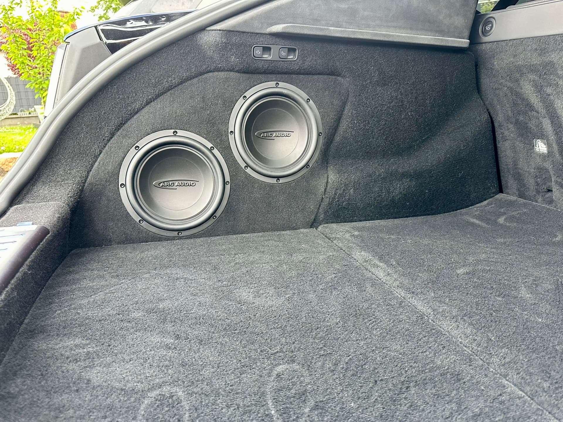

Ein paar Wochen vor dem Umbautermin wurde mein Kofferraum 3D-gescannt, um die Konturen für den Subwoofer, der seinen Platz in der linken Seitenmulde finden sollte, genau auszumessen. Conny hat dann ein Gehäuse modelliert, 3D-gedruckt, gedämmt und mit Teppich bezogen. Es passt sich perfekt an die Konturen der Mulde an und sieht aus, als käme es ab Werk. In dem Gehäuse finden zwei 20er Woofer Platz.
Verstärkerinstallation
Die zwei Verstärker fanden ihren Platz in der Kofferraummulde. Verbaut wurden eine Helix P One und eine Helix V Eighteen. Auf der V Eighteen sind alle Kanäle aufgelegt – besser haben als brauchen, man weiß ja nie, was man noch so vorhat. Alle Verbindungen wurden mittels Steckern realisiert. Es wurde kein Kabelbaum verletzt.

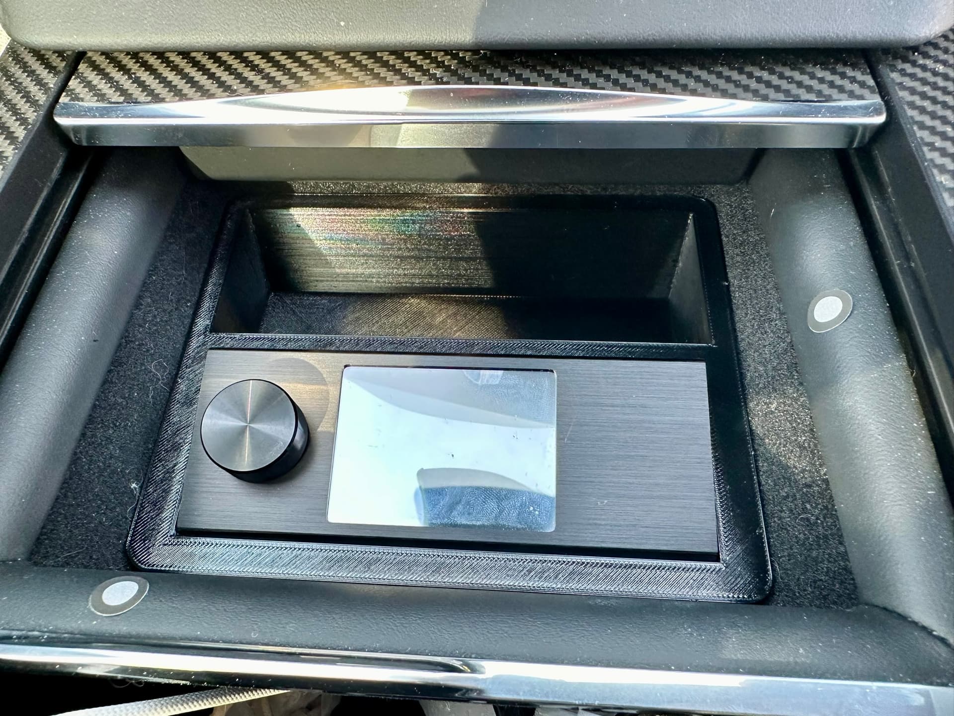

Zu guter Letzt wurde das Ablagefach in der Mittelkonsole 3D-gescannt und ein Halter für den Helix Director gedruckt. Diesen habe ich selbst gescannt und modelliert.

Kleine Frage / Anmerkung: so wie es wirkt, habt ihr sehr amtliche Arbeit abgeliefert, aber warum zur Hölle hast du das 3D-gedruckte Inlay nicht noch geschliffen, gefüllter und lackiert? :stuck_out_tongue_closed_eyes: (ich persönlich finde 3d Druckteile extrem hässlich. Wäre der 3d Druck nicht so ersichtlich hätte es von mir 10 Sterne gegeben, so leider nur 9,3 :crazy_face::crazy_face:

Dafür habe ich nicht das passende Werkzeug und Möglichkeiten. Aber da muss ich unbedingt noch ran. In das kleine Ablagefach über dem Display lege ich meine Schlüssel ab. Das Rappelt auf dem harten Plastik halt maximal :neutral_face:

Man könnte es einfach mit Plasti-Dip überziehen.
Das ist wie Gummi zum Sprühen und macht eine recht saubere und glatte Oberfläche.
Auf dem rauen 3-D Druck sollte das auch gut haften.

Tolles Projekt, sehr schön mit viel liebe zum Detail und Optik umgesetzt. Um die Subwoofer würde ich mich mir jedoch ohne Gitter Sorgen machen. Deren Membrane könnten durch verrutschende Gepäckstücke leicht beschädigt werden.
Gute Idee. Hatte ich gar nicht auf dem Schirm.
Ist bestellt. Wenn es nichts wird, kann ich es ja neu ausdrucken.
Doch schon. Man muss jetzt halt die Seitenverkleidung anheben. Das geht aber noch problemlos.
Wir haben bisher leider keine passenden Gitter gefunden. Der Lochkreis passt nicht. Aktuell ist die Idee ein paar Streben davor zu schrauben.
Jedoch ist normalerweise das Hundebett im Kofferraum. Da sind die Woofer geschützt.
“Hund” und “Woofer” sind Synonyme, ja? :smile:
So ist es :smiley:
MUSWAY MGS8 und dann nen schönen Ring drucken. Grüße an den Wolf :wink:
War auch seine Idee. Dann steht der gedruckte Ring jedoch aus dem Gehäuse hervor. Das wollte ich nicht.

Na klar, lade ich morgen irgendwo hoch und teile den Link.

Model S Helix Director Inlay.zip (35,4 KB)
Ich habe es mit 101% gedruckt. Damit passte es perfekt.

Habe 5 Schichten dünn aufgetragen. Wie vorgegeben. Die Struktur des 3D Drucks war immer noch zu sehen.
Nach dem Auftragen einer dickeren Schicht habe ich Blasenbildung.
Werde es neu drucken und dann damit leben.
Edit: Es lässt sich super einfach abziehen.
