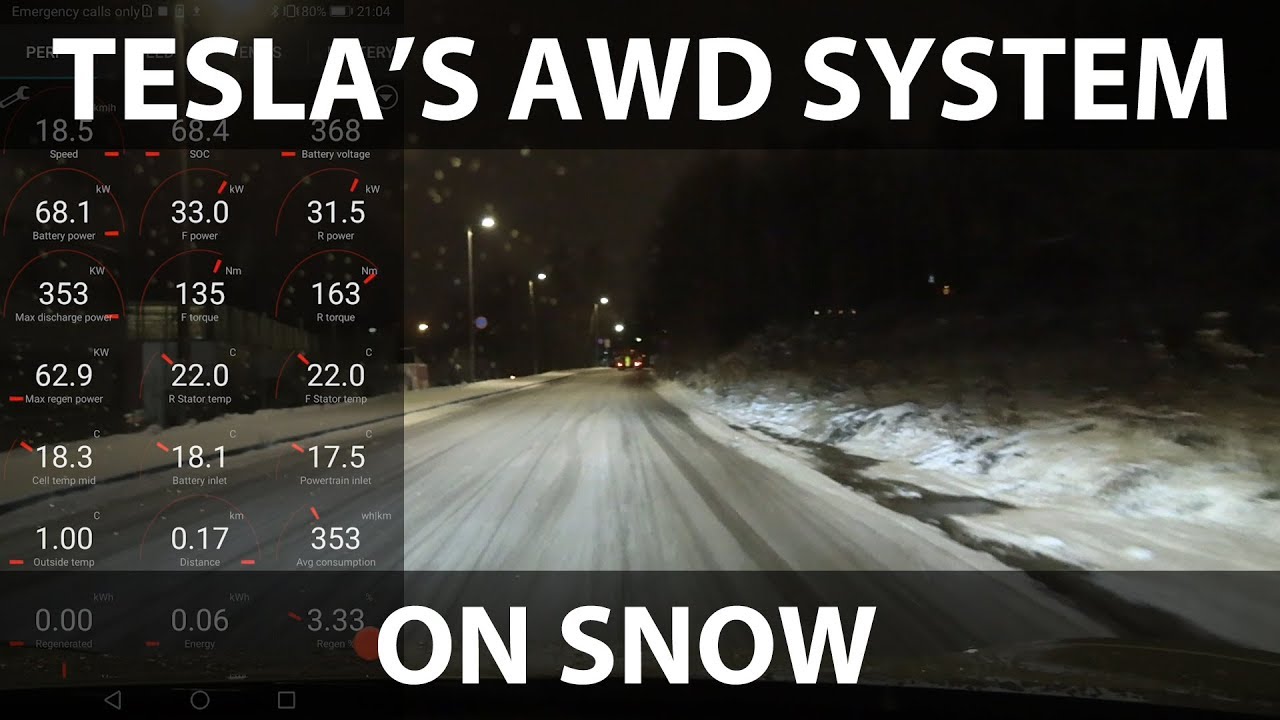

Hier kannst du gut sehen, wann und wie Allrad beim Model 3 funktioniert
Kurz zur Verallgemeinerung: Der Heckantrieb ist immer an, der Front nur unter Last.
Dazu musst Du den P auswählen, und in den Track-Modus schalten. Nur DORT kannst Du auswählen, welcher Motor wieviel beitragen soll zum Vortrieb :laughing:
Tesla optimiert ständig nach Grip und Effizienz. Alles innerhalb von Millisekunden. Viel schneller und besser als das ein Mensch je könnte.
