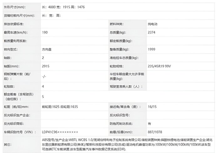

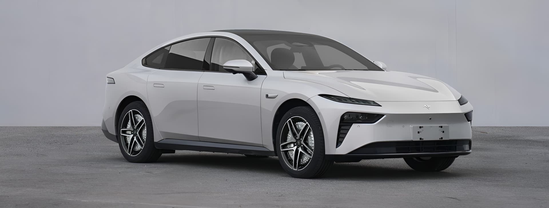

Das MIIT hat eine neue Version des Dongfeng Yipai 007 angekündigt. Dieser wird mit vier 100-kW-Radnabenmotoren ausgestattet sein, die gemeinsam eine Leistung von 400 kW erzielen. Damit ist der Yipai 007 das erste in China in Serie gefertigte Fahrzeug mit Radnabenmotoren.
