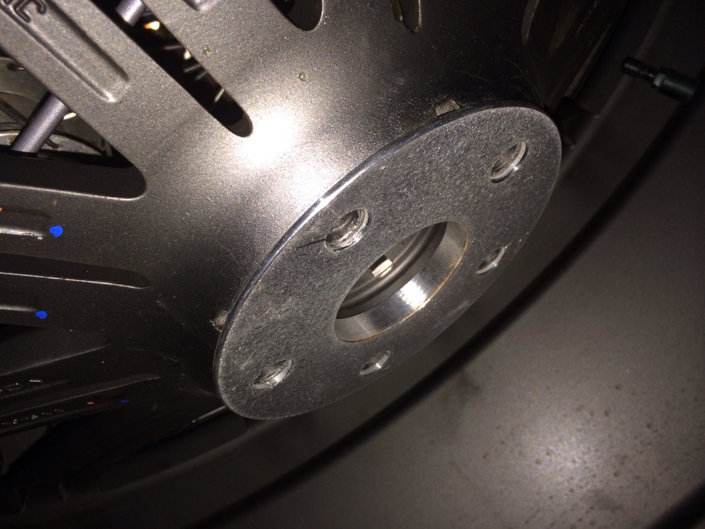

Distanzscheibe 5mm custom made, funktioniert auch als Zentrierring 72.5 (Felg) nach 64.1(Tesla)
Felgen: Vossen CV4
Vorne 20x9.0 ET35 Reifen 245/40/20
Hinten 20x10.5 ET42 (mit 5mm Distanzscheibe) Reifen 285/35/20
Nein sollte kein Problem sein. h&r meinte das man die Stehbolzen nur austauschen muss!

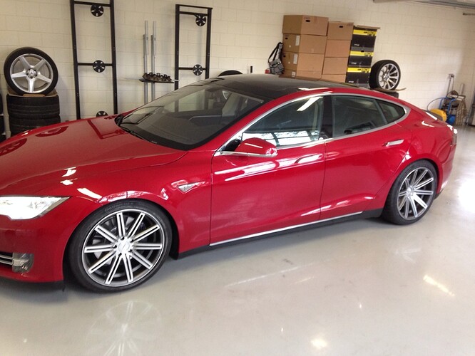

@LuckyLuke
Danke für die Bilder, so sieht er schon recht ordentlich aus !
Ist das alles eingetragen ?
