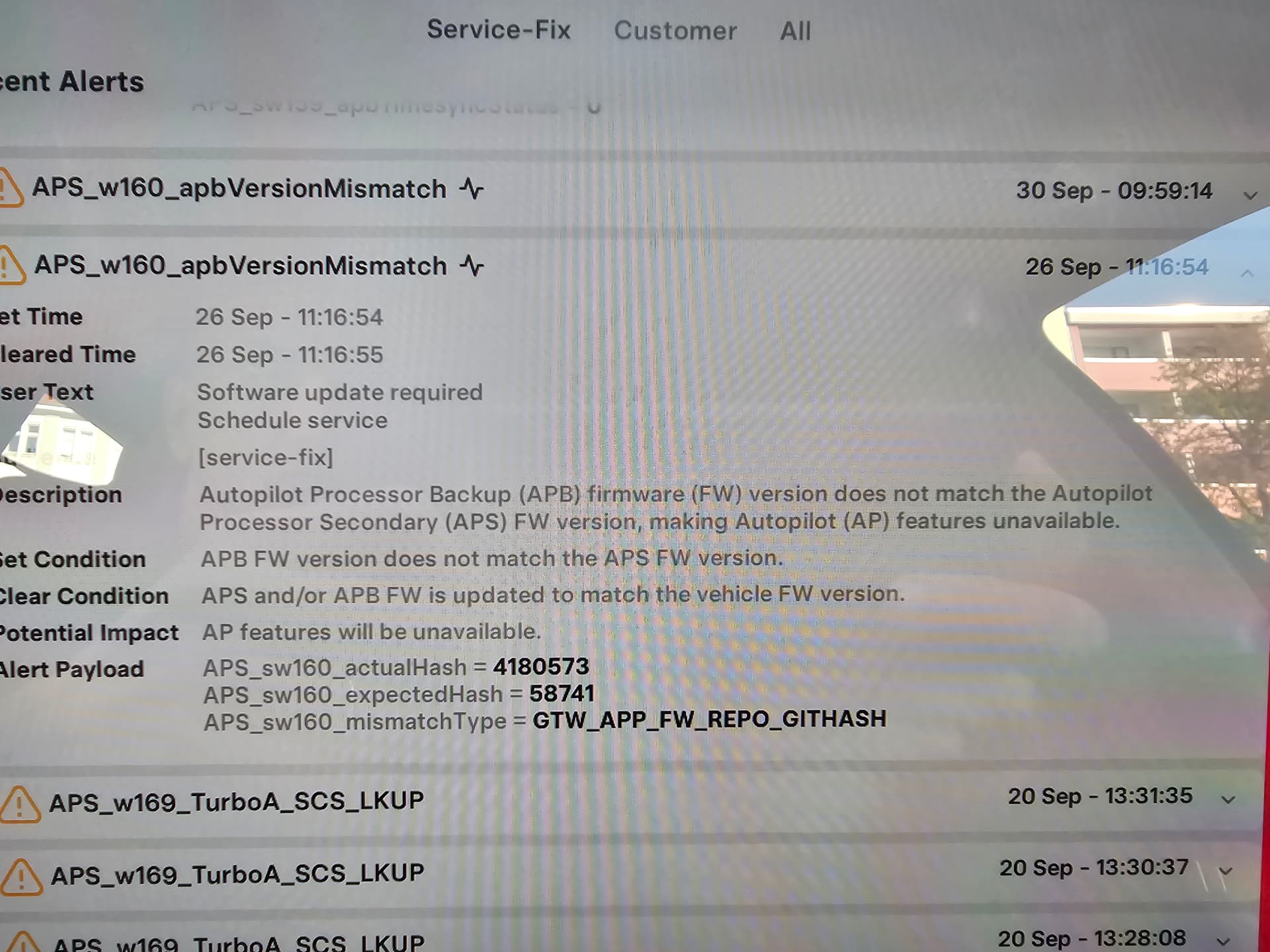

Habe meine 32.6 vor ca. 10 Tagen erhalten, bin seitdem aber nicht gefahren. Heute dann bei der ersten Fahrt festgestellt, das der TACC nicht mehr reagiert. Unterwegs zweimal während der Fahrt die Headunit resettet, ohne Erfolg. Im Service-Mode stehen Hinweise, das die beiden AP-Computer nicht mit der selben Software laufen „Version-Mismatch“.
Ticket eröffnet …
Mal im Service Modus eine Neuinstallation anstoßen. Dann sollte die Version normalerweise stimmen. Außer es ist wirklich was defekt.
Oder (hat auch schon geholfen):
Unter „Service“ andere Reifen wählen (Auto startet automatisch neu) und danach stellst du es wieder um auf die richtigen Reifen (Auto startet wieder neu). So werden auch andere HW-Komponenten neu gestartet.
Oder alternativ dazu:
Unter „Display“ einmal die Sprache ändern, Neustart abwarten, richtige Sprache wählen, wieder Neustart abwarten und testen.
Ja, danke. Werde ich machen, falls sich bis morgen nicht jemand Remote aufschaltet …

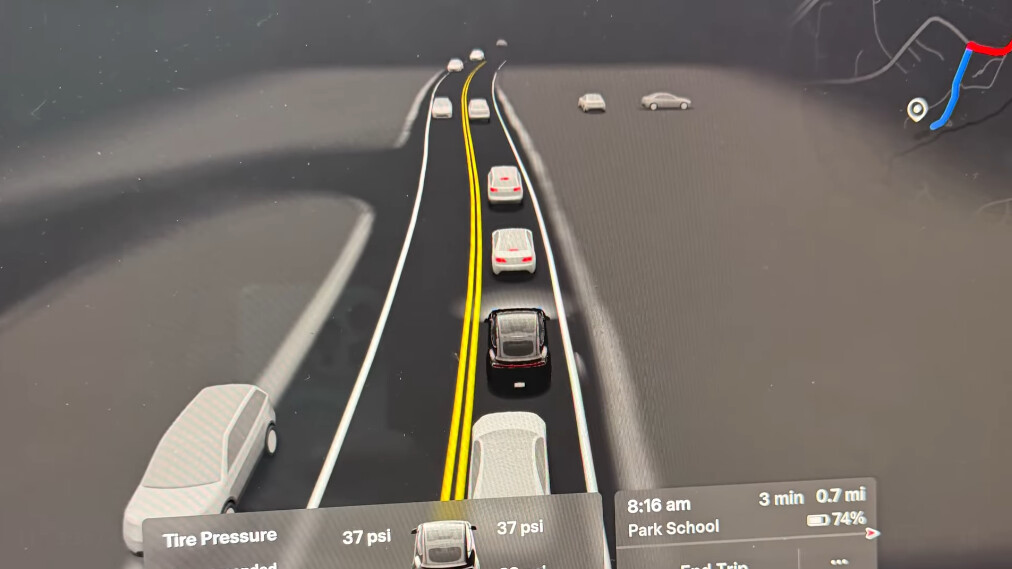

Da hat jemand in den USA mit dem Update auf 2025.32.8 neues Rendering in der Darstellung bekommen … offenbar die Unreal Engine. Er fährt ein Model Y Juniper:
Das ist doch die ganz normale US-Visualisierung, oder steh ich auf dem Schlauch?
Ich kenn die normale US-Visualisierung nicht. Aber angeblich ist hier einiges verbessert. Es gibt ein Video auf Facebook das ich leider nicht verlinken kann hier …
Ich habe die 32.6 drauf (kann aber sein das es sich schon früher verändert hat).

Ich sehe da auch keinen Unterschied zur aktuellen FSD-Visualisierung in den USA.
