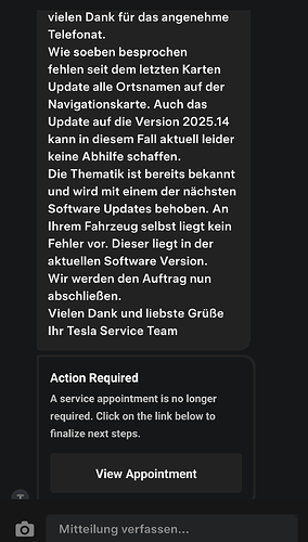

Info von Tesla: Das Problem der fehlenden Ortsnamen wird in einem der nächsten Fahrzeugsoftware-Updates behoben.

Ähm, wenn ich ein Ticket wegen Ortsnamen und den Profilen aufmachen möchte, muss ich ja einen Ort angeben und ein zuständiges SeC anklicken. Ist es da egal, was ich wähle, da ich eh die Rückmeldung erhalte, dass daran gearbeitet wird?
Ticket kannst du dir sparen. Das Problem ist bekannt und an Fix wird gebaut.
Steht nur zwei Beiträge über deinem… man müsste halt lesen :innocent:
Danke. Aber wenn DU lesen könntest, würdest du sehen, dass es auch um die Profile geht, die eben nicht erwähnt sind in der Teslaantwort.
Wo du recht hast, hast du recht :+1:
