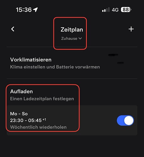

Jeden Morgen wenn ich um 7 Uhr zur Arbeit gehe und die App öffne, wird mir „Ruhend für eine Stunde“ angezeigt obwohl ich gar nicht gemacht habe, sprich die App geöffnet oder so. Um 6 Uhr schlafe ich noch :slight_smile:
Kennt sonst noch wer dieses Phänomen?
Ich habe mal gedacht solange man in der App nichts herumdrückt, weckt man den Tesla auch nicht?!?
Der Tesla ist in der Tiefgarage auch nicht mit dem WLAN verbunden.
Hat der Wagen in der TG Mobilfunkempfang? Wenn nein, dann kannst du das vernachlässigen. Wenn ja, dann war er wach. Warum ist dann hier zu klären:
Gemeinsame Fehlersuche - mein Wagen schläft nicht bzw. verliert Energie/Ladung.
Ja er hat Mobilfunkempfang.
Ok, danke für den link, ich schaue mal ob ich was finde.
Ich hab mal mit der Ladeplanung rumgespielt und die Planung angelassen. Natürlich wacht er dann erstmal auf, bevor er merkt, dass er draußen ohne Ladeanschluss rumsteht. Ladeplaung aus, dann war der Spuk vorbei.
Genau, du hast recht, das ist es! Ich habe mal die Ladeplanung proforma auf jeden Tag gestellt bis maximal 5.45h morgens damit ich jeden Tag einstecken könnte ohne was einstellen zu müssen.
Deswegen sehe ich immer dass er morgens aufwacht.
Gut, ist für mich nicht schlimm, wollte nur mal wissen woher das kommen könnte und das ist die Antwort :slight_smile: Danke für den Tipp :wink:

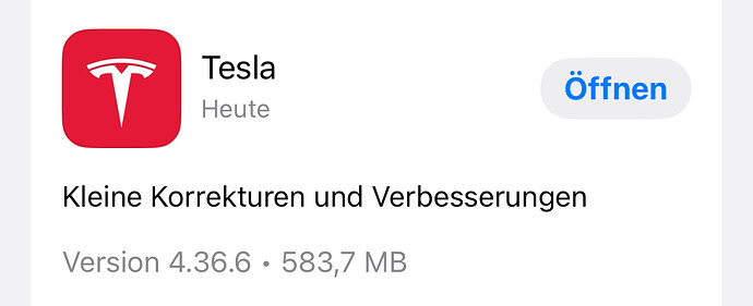

Weiter geht es mit iOS 4.36.6
