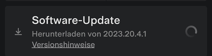

Habe heute auch die 2023.20.4.1 erhalten. Bisher hatte ich keine Probleme mit dem Autopiloten. Heute bei strahlendem Sonnenschein spielt der Scheibenwischer verrückt. Habe gedacht, ich würde davon verschont geblieben. Dem ist nicht so und der AP ist damit für mich leider unbrauchbar geworden.

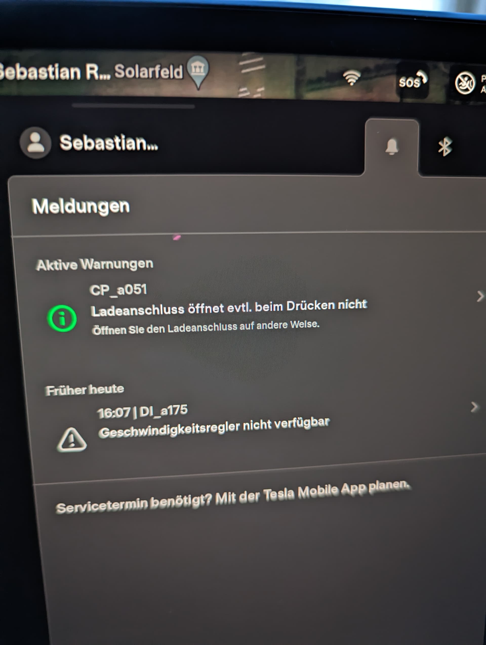

Aber „mega“ Update, freue mich schon drauf :+1: Vielleicht öffnet sich dann mein Tankdeckel wieder ohne Button…
Leicht OT, aber hast du dazu auch eine Fehlermeldung wie diese?
Bei mir wurde von Ranger der Ladeport getauscht und es hat wieder funktioniert.
nop, keine Fehlermeldung…
