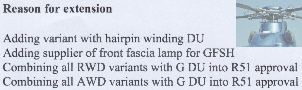

Ja, möglich ist es. Leider hat zum Thema Fractional vs. Hairpin noch niemand von Fach seine Sicht der Dinge abgegeben…im Vergleich zum Akku, wo wir hier alle „Experten“ sind :wink:
Meine Laien Google Suche hat nur ergeben, dass die Massenfertigung bei Hairpin Winding leichter sein soll, aber Wärmeabfuhr eher schlechter. Es könnte also sein, dass bei dem Motorenwechsel nur Tesla profitiert…nicht der Kunde.
Munro sieht das immer aus Fertigungs- und Kostensicht. Muss also nicht für den Käufer besser sein.
Kannst du es kurz Zusammenfassen, damit nicht jeder das Video durchschauen muss? Dass VW bereits Hairpin einsetzt, stand auch in dem Wikipedia Artikel, aber mit der Erkenntnis kann ich erstmal nichts weiter anfangen.
Das M3 müsste ab Q1 2021 mit der V15 schon Hairpin Motoren haben.
Das SR+ aus China konnte ab V15 mit diesem Q Motor (optional) ausgestattet werden. Die alten G Motoren behalten aber selbst heute mit V17 ihre Gültigkeit. Diese Karte wurde bis heute noch von Tesla gezogen…warum auch immer.
Es können mutmaßlich beide Motoren verbaut werden, Tesla bereitet wohl die Umstellung der Produktion sukzessive vor, also das ist die einzige Idee zur Sache, die mir so einfällt …
