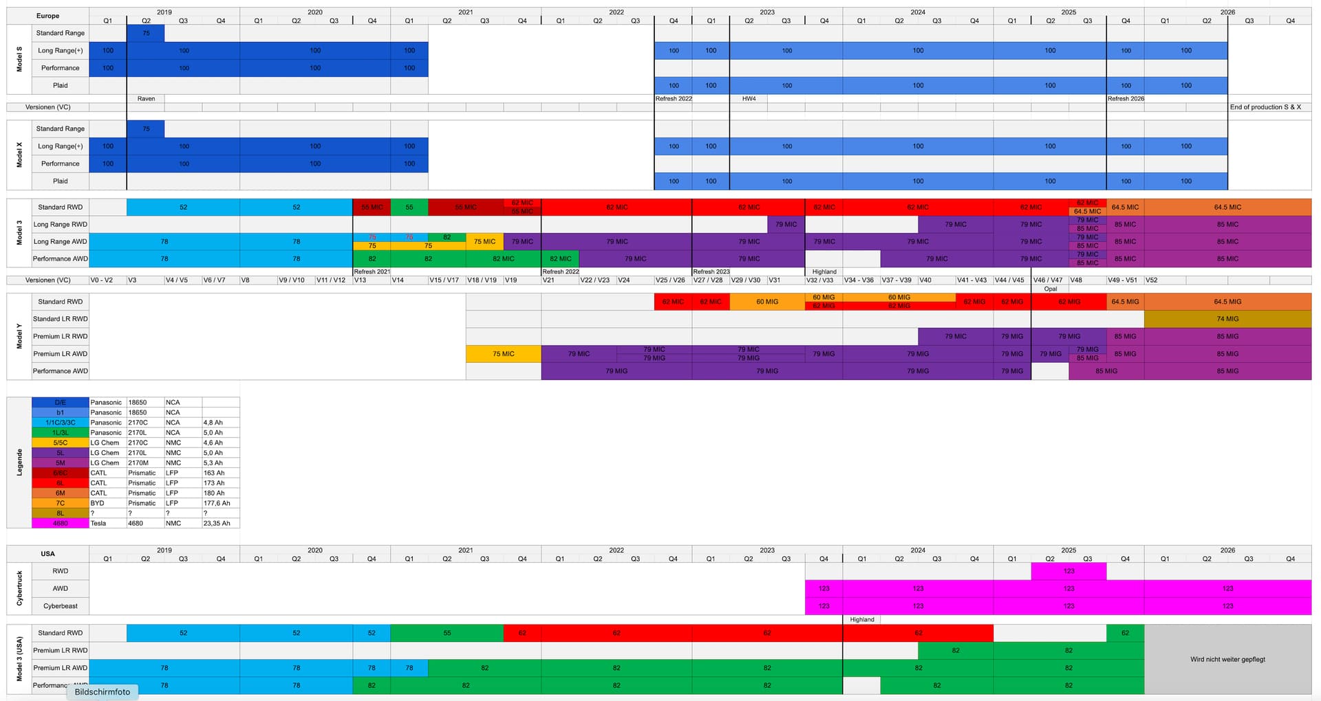

Ich finde diese Übersicht äußerst hilfreich und es wäre schön, wenn diese auch in 2026 fortgeführt wird.
Stammt aus diesem Faden:
Moin,
ich dachte da sind die 4680 Zellen verbaut und nicht der LFP :thinking:
die sind ab „jetzt“ im LR RWD …
Es könnte theoretisch später auch 4680er Zellen als LFP geben, aktuell soweit ich weiß aber nur im MY LR RWD und im Cybertruck als NMC (von Tesla selbst hergestellt), die, so wie es aussieht, keine gute Ladeperformance haben, das kann sich allerdings bei neueren Generationen ändern - evtl. auch nach Update.
4680 ist nur das Zellformat und kann mit unterschiedlicher Zellchemie hergestellt werden. Aktuell haben die LFP von CATL prismatisches Zellformat.
Habe es bereits um 2026 ergänzt im Dokument, jetzt nochmals aktualisiert mit dem Produktionsende von S/X.
@eivissa hab eine neue Grafik erstellt, kannst gerne in deinem Thread aktualisieren:
PS: den Titel noch korrigieren, das ist 2x das Y drinne und das X fehlt :wink: [Wiki] Akkuwiki - Model 3 / Y / S / Y / CT
